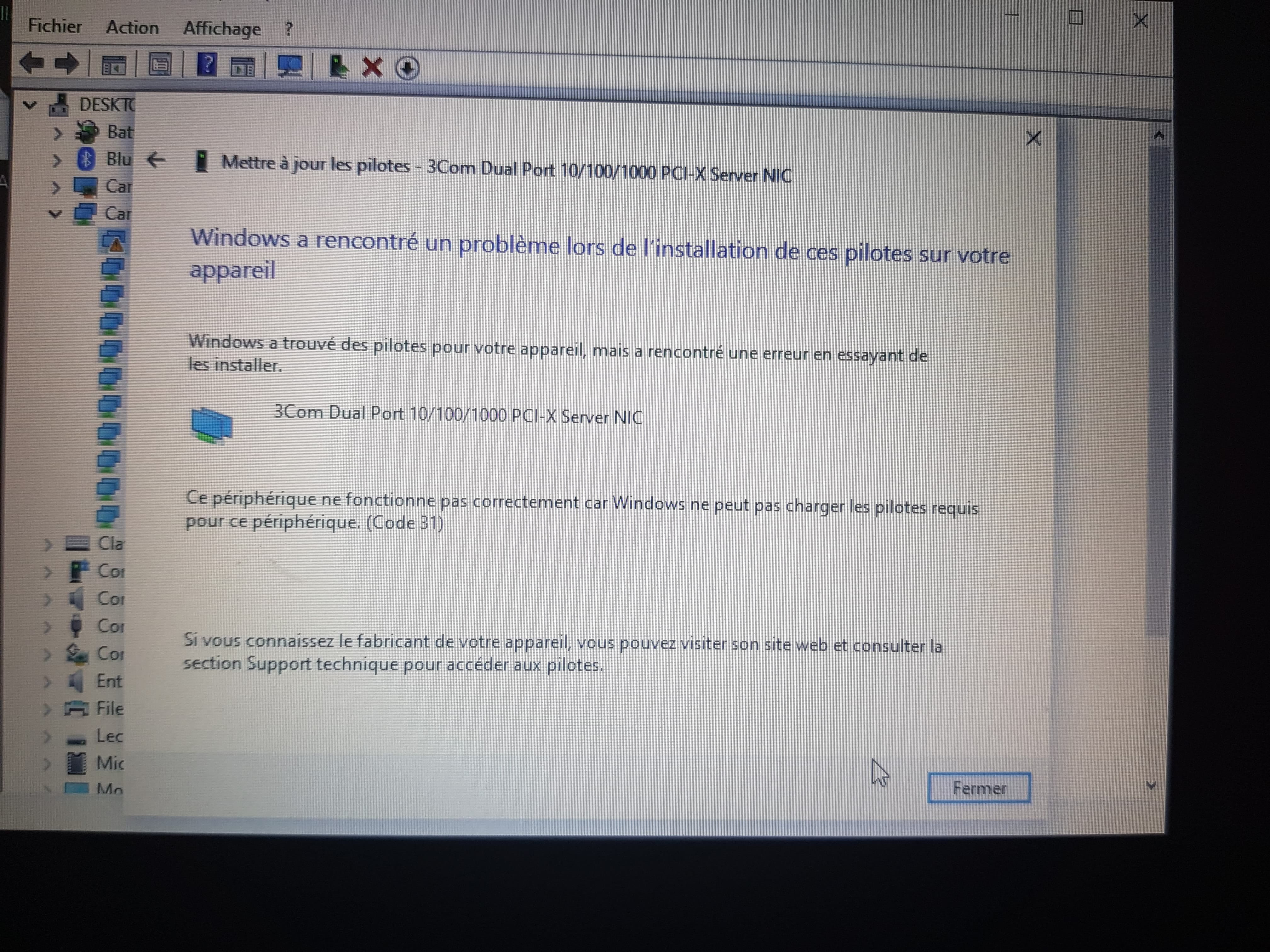

      Pour la première partie, on me dit: Windows a trouvé des pilotes pour votre appareil, mais a rencontré une erreur en essayant de les installer.
      Ce périphérique ne fonctionne pas correctement car windows ne peut pas charger les pilotes requis pour ce périphérique. code31.

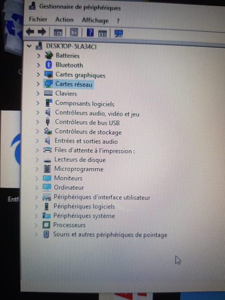

    As-tu une rubrique --> autres périphériques ?
    Tu as quoi dans cartes réseau ?
    1. Sabrine1988 Messages postés 5 Statut Membre
      Rien de nouveau, je vois toujours le triangle jaune sur 3com Dual Port 10/100/1000 PCI-X Server NIC.
      J'ai pas non plus "" Autres périphériques"
      J'ai pris une photo pour ce qui est du contenu Cartes réseau. Merci
  10. kaneagle Messages postés 86288 Date d'inscription   Statut Modérateur Dernière intervention   14 684
    Va dans le gestionnaire de périphériques
    Cartes réseau
    Fais clic droit sur le 3com dual............
    Mettre à jour le pilote
    Parcourir mon poste de travail pour rechercher des pilotes
    Disque fourni
    Parcourir
    Va dans le dossier du pilote dézippé --> win_b57_x64-17.2.0.2
    Dossier --> x64
    Sélectionne le fichier --> b57nd60a.inf et OK.
    Redémarre.
      On m'affiche le même message qu'au premier essai :s
