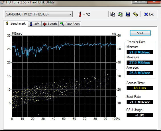

    Il faut faire le test "Benchmarck" et "Error Scan" ce dernier est assez long, ça peut durer toute une nuit selon capacité du disque...
    J'aimerais bien avoir une image capturée de ces test, collée ici ou sur le site cjoint.com en donnant le lien ici.

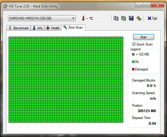

    J'ai effectué les tests. Le scan devrait prendre 5 ou 6 h avec 320 GO de DD. J'ai donc déjà fait un quick scan pour voir que je joins avec le benchmark. Je viens de lancer un scan approfondi. Il semblerait qu'il n'y ait pas de pb particulier si je lis bien ?
    Merci.
  6. jeannets Messages postés 28402 Date d'inscription   Statut Contributeur Dernière intervention   Ambassadeur 6 603
    Oui, il semble ok sur cette première vue... Attendons le scan complet..?
    1. Stepaya
      C'EST aux 3/5e et tout est vert. Dans une heure il aura fini....

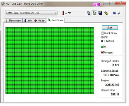

  7. stepaya Messages postés 12 Statut Membre
    Le scan complet confirme : pas d'erreurs ! !

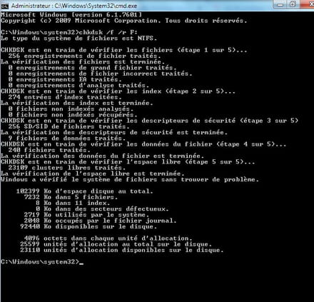

    -- Toujours en étant monté sur l'autre PC, Pourrais-tu lancer dans une fenêtre de commande DOS, la commande suivante:
    chkdsk  /f  /r  X:
    ou X: est la lettre de ton disque relié via l'USB.
    Donc si tu as trois disques avec les partitions, il faut lancer cette commande autant de fois en changeant la lettre du disque à chaque fois..
    Le but est de trouver les fichiers mal répertoriés indexés et corriger...
    Relève le message final après l'opération pour chacun, s'il a trouvé quelque chose.

    2. Stepaya

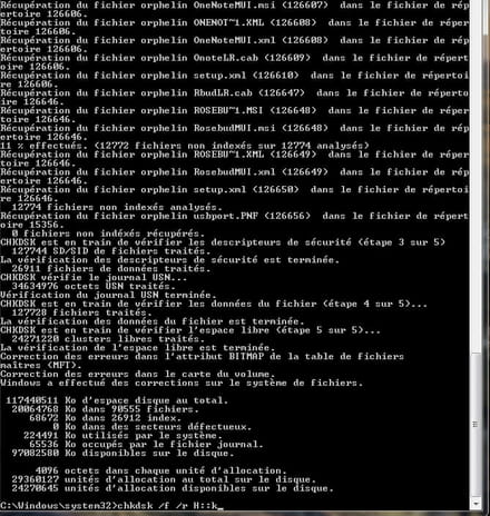

      Bon j'ai réussi. Sur la partition du Windows pas d'erreurs. Par contre sur la partition H c'est la folie ! Je crois que c'est celle du recovery qu'il me demande de formater à chaque fois....
  9. stepaya Messages postés 12 Statut Membre

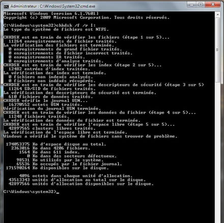

    La réparation de la partition H récupère des dizaines de milliers de fichiers orphelins. C'est du délire. C'est normal ? Je me demande quand ça va s'arrêter....
  10. stepaya Messages postés 12 Statut Membre
    Donc voici le résultat pour la partition système
    celle de la partition H (je pense que c'est celle du recovery, mais pas sur. Cette partition on me demandait à chaque fois de la formater ce que je n'ai pas fait). AU début, le 1er secteur avait été repéré défectueux, puis il y a eu des milliers de réparations. Voici la fin de l'image (je en sais pas revenur au début). A la fin une invite de commande s'est mise : que dois-je faire avec ? l'executer ? (du coup je n'ai pas éxécuté le chdsk pour la dernière partition , ne sachant pas quoi faire avec cette commande...)
    Merci.
  11. stepaya Messages postés 12 Statut Membre
    Bon j'ai fermé le cmd puis j'ai effectué le chkdsk pour ma dernière partition. RAS.

    Je ne connais pas cette commande :k ..?? désolé, je pense que c'est lié à la structure particulière de ce disque... Je pense qu'il ne faut rien faire et sortir de là, je suppose que c'est la dernière partition du disque... donc tous les fichiers orphelins ont été récupérés et/ou réaffectés.
    -- Je ne comprends pas pourquoi tout ces "défauts" dans les fichiers de ce disque; puisque normalement il n'est jamais mis à contribution; sauf recovery... Il reste possible que ce recovery soit normalement ainsi..?? mais je n'ai jamais vu de telles listes sur d'autres disques au sujet du recovery... disons qu'il reste silencieux dans son coin... je pense que ça aurait attiré mon attention.
    -- Il faudrait quand même faire la commande
    diskmgmt.msc
    pour bien voir chacun des disques mais surtout celui-là en particulier ... compter les partitions, voir leurs tailles, leur noms, ce qui est actif ou non... et si le H: est bien le recovery..?
    -- par la suite, il devrait etre possible de remettre ce disque dans son PC et tenter à nouveau le recovery, plusieurs fois en cas de difficultés et regarder s'il s'arrête toujours à la même adresse.

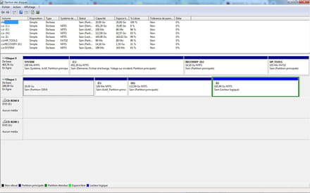

    Alors en fait c'est la première partition que je croyais etre celle du système qui s'ouvre et n'affiche rien dedans alors qu'une partie est utilisée. Celle que je croyais être le recovery semble etre le système car cela correspond vraiment aux dossiers/ fichiers d'un windows tout propre et enfin la dernière était le backup dans lequelle se trouve les pilotes. En fait non je n'avais rien sur ce disque car j'avais tout sauvé avant de faire la restauration. Bon je vais faire la dernière commande au cas où... merci encore !

    OK, donc il y a défaut sur les fichiers et pas sur l'état de santé du disque physique...
    Alors, j'ai regardé le gestionnaire de disque c'est donc dans l'order:
    Disque OEM 20go c'est le recovery, celui qui permet la recharge de Windows.--- Ensuite 100Mo c'est le BootManager qui fait le démarrage de Windows---Ensuite 112go c'est le disque system de Windows qui devient le disque C: dans son PC--- ensuite 165 go qui serait donc le disque D: dans son PC...
    -- Il y a un "truc" sur ce disque H, je ne sais pas quoi... mais c'est un désordre. A mon avis, tu peut dire oui au formatage... Mais attention, formatage uniquement de cette partition en NTFS, donc disque H: sur l'autre PC ou disque C: dans son PC... et après ça, tu tente à nouveau de faire le recovery...
    Si à nouveau tu as un écran bleu, on tentera de faire la réparation du systeme de démarrage, le "Boot Manager"

  19. jeannets Messages postés 28402 Date d'inscription   Statut Contributeur Dernière intervention   Ambassadeur 6 603
    OK .. ça confirme bien que c'est le disque C: de toutes façons je l'ai reconnu dans la structure de ces types de PC.
    Ce disque doit contenir quelque chose de "tordu" c'est pour ça que je parle formatage pour faire place nette...
    Je ne peux pas savoir si la réparation pourrait passer ou non, mais il n'y a pas de risque à le tenter, d'autant que tu as un Windows 7 maintenant... sur DVD ou USB..
    Le boot manager n'empêche pas le recovery... mais il empêche windows de démarrer.. Ce n'est pas normal car le recovery recharge TOUT.
