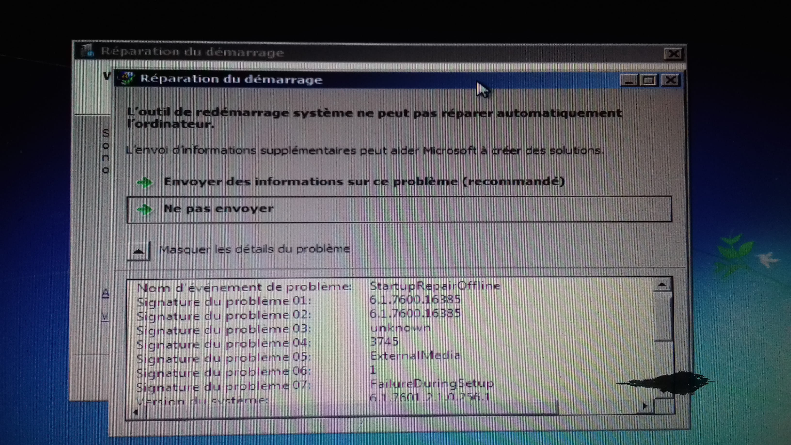

    Bon l outil de w7 de réparation du démarrage s'est lancé pour réparer Windows sur une partition nommée E au départ du dedans boot. Malheureusement il dit qu'il ne peut réparer l'événement est startuprepairoffline.

    Oui, ce n'est pas très bon..!
    Mais je crois que tu fait ton Recovery en ayant le disque branché sur l'autre PC..??
    Le recovery doit etre fait avec le disque dans son PC initial...
    Sinon, il y a beaucoup trop de défauts avec signature... c'est une catastrophe pas réparable...
    Continue d'essayer...
    Mais je crois que tu pourrais installer un autre disque dans ce PC et y installer ton Windows 7 sans autre forme de procès... Tu verras bien si ton PC accepte de fonctionner avec ça ou non..
    Si tu as un disque sous la main ou à emprunter... pour faire l'essaie... Si ça fonctionne, tu achète un nouveau disque et l'installe définitivement.
