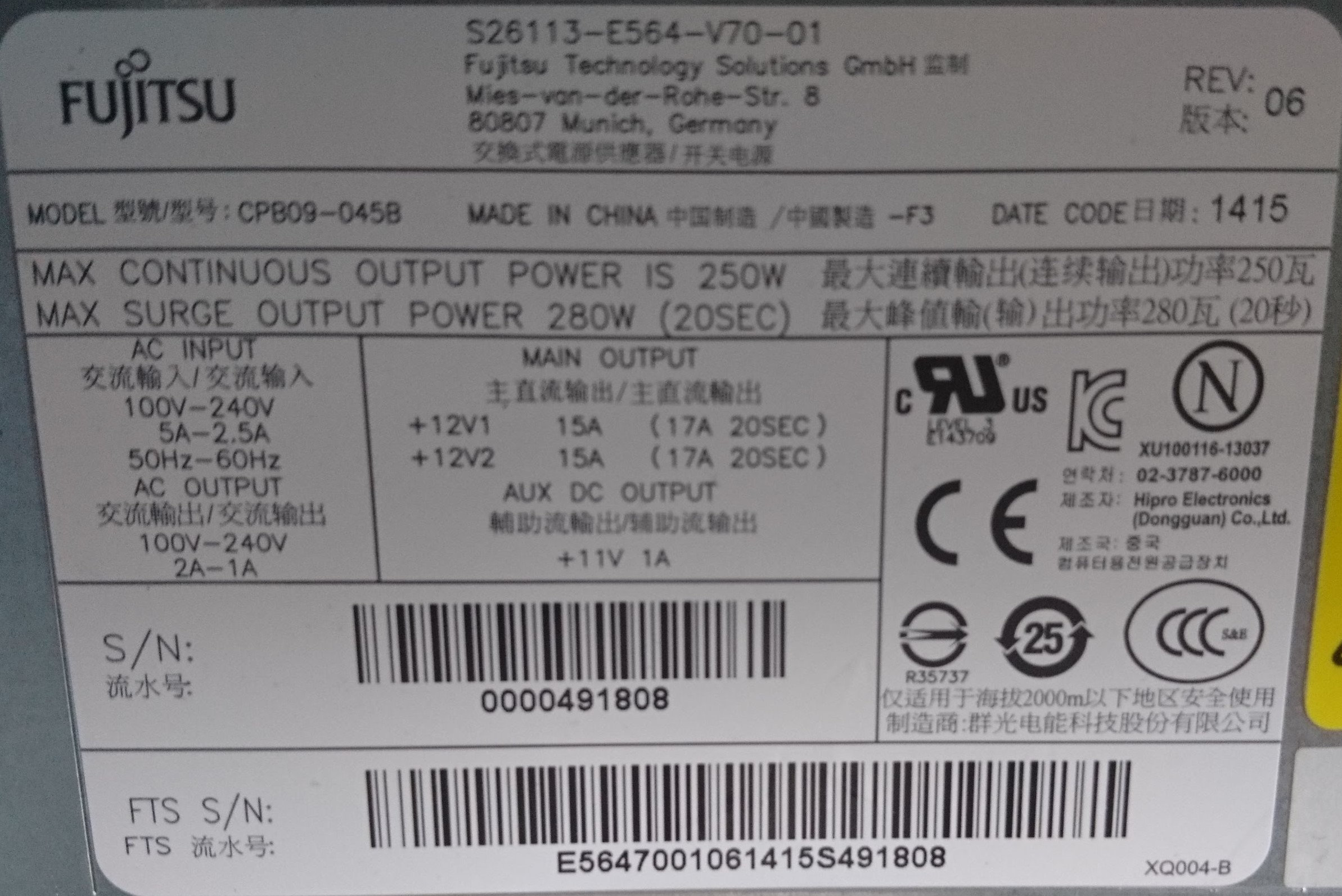

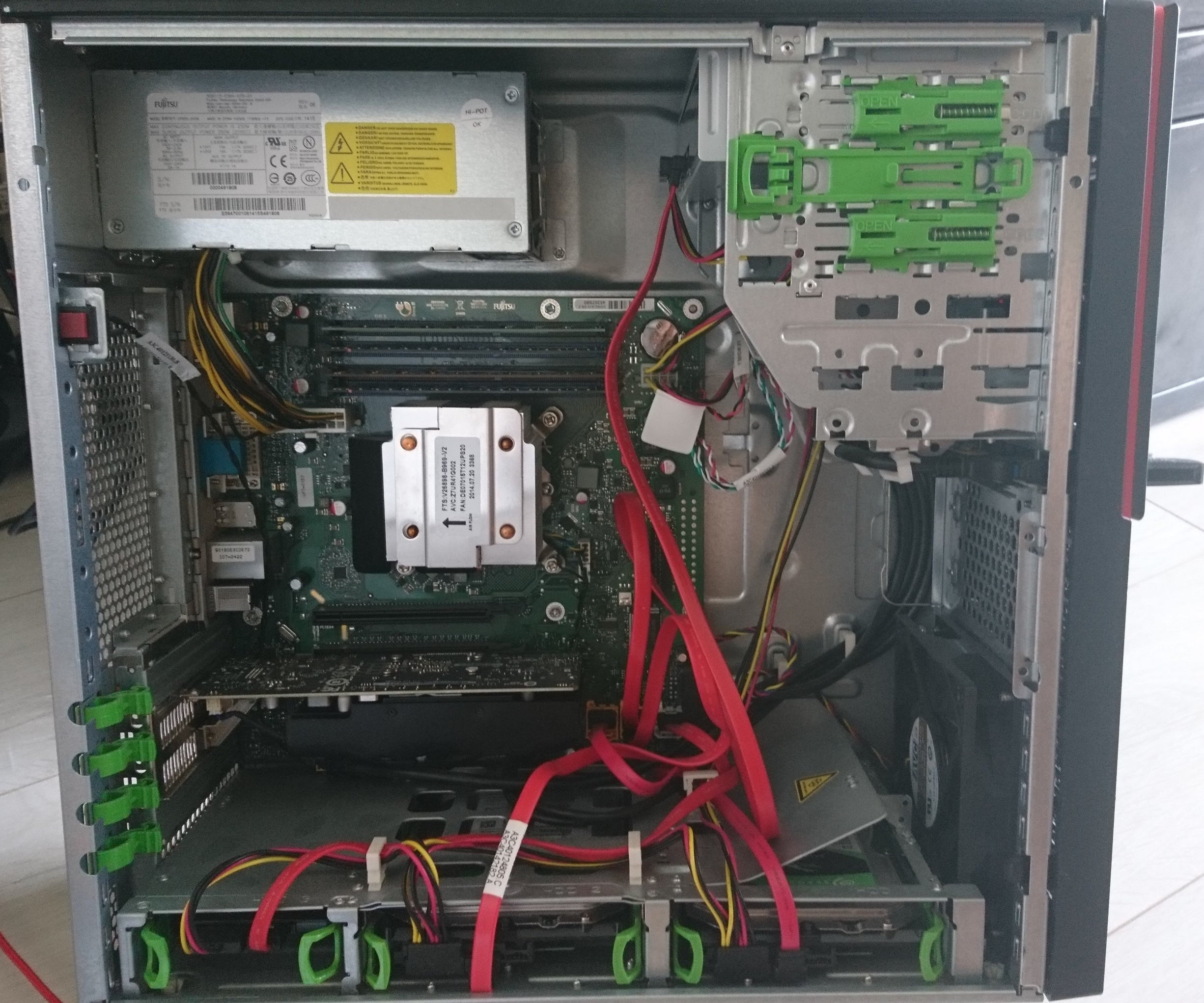

En cherchant des alimentation je me rends compte que je ne suis pas certain de pouvoir changer d'alimentation sur ce type de boîtier.
Du coup il faudrait sûrement que je change aussi boîtier et faire en sorte que la carte mère soit "connectable sur le boîtier -
Posez votre question -
flo88 Messages postés 28538 Date d'inscription Statut Contributeur Dernière intervention Ambassadeur 5 190

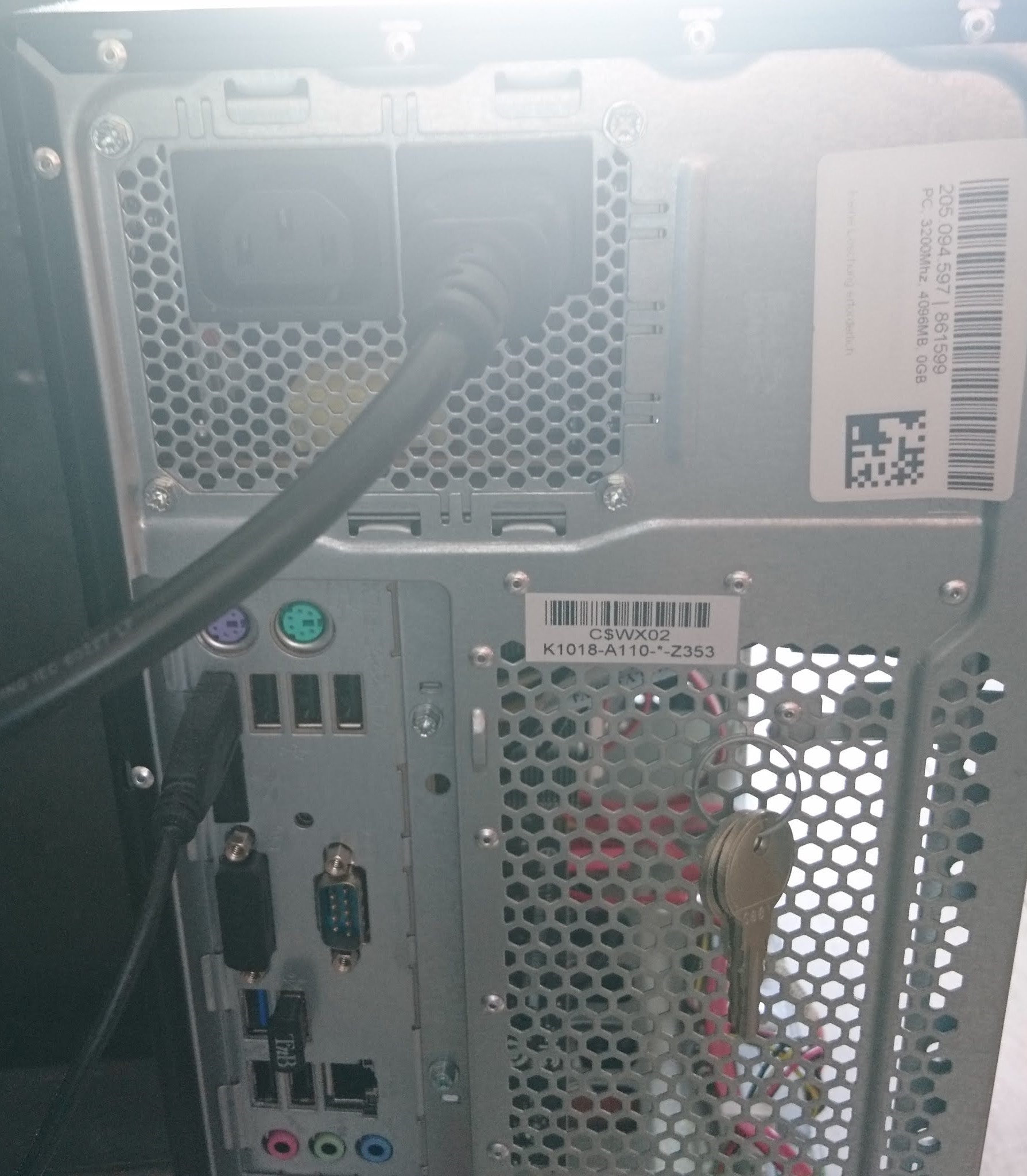

D'apres les indications que tu as donné dans ton premier post to boîtier est standard au niveau format et l'alim devrait être une atx ce qui très bien, mais par sécurité, si tu peux, postes quelques photos, ou donne le lien vers le modèle exact de ton PC
Édit, avec la réf que tu donnes de l'alim on trouve de tout... Donc oui il faut des photos precise

Pour bien faire il faudrait surement que je parte sur une alimentation 550W voir 650W minimum pour être tranquille et pouvoir le faire évoluer. Apres si je dois rajouter 100€ de plus à mon budget pour une alimentation + boitier pourquoi pas, tant que c'est évolutif.-
Ouais..
C'est ce que j'avais vu sur certaine capture sur le net, c'est un boitier qui semble standard mais qui l'est pas.....
Pas sur qu'on puisse adapter une CM en microATX.
Et l'alim semble etre au format flexATX......
Bref, c'est guère évolutif en effet, pour moi le boitier dans l'état est guère récupérable..
Il vaut mieux tout laisser dans l'état tant que sa marche, sa peu encore servir et partir sur du tout neuf pour une autre config......

Oui, tu pourras sans doute remettre ta carte actuelle si elle fait 20x20 à 24x24 maxi (format du microATX), mais pour l'alim il faudra la faire tenir je ne sais comment car je ne suis pas sur que les connecteurs que je vois sur ta carte mère soit standard et une alim ATX normale et n'ira peut_etre pas à cause de ça...(le connecteur principal c'est 20/24 broches alors que la tienne a un 16 broches semble-t-il)
