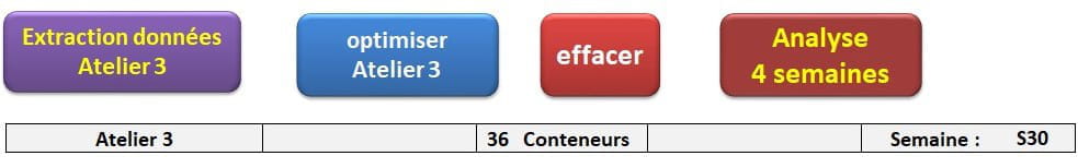

    1) dans les onglets optimisation, j'ai ajouté 2 boutons :
    a) Extraction données Atelier 1 ou 3 qui permet de récupérer les données de l'atelier concerné directement dans l'onglet optimisation.
    b) Analyse 4 semaines qui fait les optimisations des 4 semaines et fournit des résultats en zone BZ15:CD16 et CCP2:CSxxx

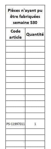

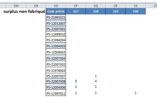

    2) en CM27:CN126 j'ai ajouté des formules qui identifient les pièces qui n'ont pu être fabriquées dans une semaine.

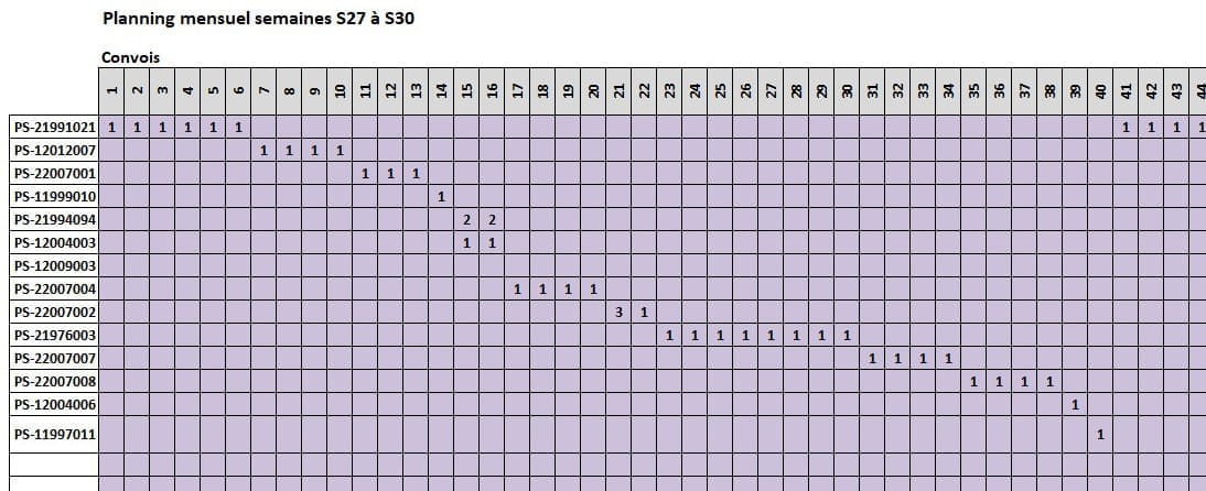

    3) en CV27:KM126 j'ai créé un planning mensuel qui juxtapose ceux des 4 semaines que l'on trouve en AN27:CK126
    ça pourra te donner des idées.
