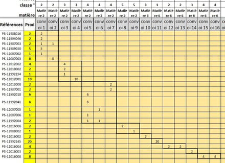

Voilà un nouveau classeur, xlsm cette fois ci.
Il y a un bouton, tu appuies dessus et, si tu as autorisé les macros, tu regardes ce qui se passe.
Tout n'est pas au point, bien entendu!
Je ne gère pas les n_MAX ni les spécifiques pour le moment.
https://www.cjoint.com/c/JHwgrzCKlWx
Les macros sont bricolées et très courtes mais il y a un enchevêtrement d'indices qui fait mal au crâne.

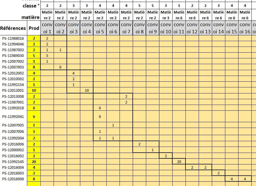

Paradjanov Messages postés 58 Statut Membre 18
J'ai bien regardé ton fichier et yes c'est top !
Oui tkt je me doute que ce n'est qu'un premier jet qui ne prend pas en compte les n_Max ni les spécifiques tant bien que tu as pris en compte le N_Max dans le cas de l'atelier 1 matière 2 classe température 5 (2 références) mais peut être gérable car la somme des références n'excédait pas la capacité MAX du conteneur ?
Sinon pour répondre à ton ancien message :
Merci pour l'explication des tirets pour obtenir soit un 0 soit un 1.
J'ai bien réussi à installer opensolveur pour qu'il se lance directement à l'ouverture d'excel.
Pour l'organisation des juxtapositions, peut-on définir une contraintes qui permet de mettre en avant une matière spécifique ? Ex : si je doit commencer la semaine avec la matière 6 en raison de contraintes de l'atelier, il faudra peut être faire 1 poche de matière 6 puis 4 poches de matière 2 et 3 pour la première journée. Dans ce cas, il faut poser toutes les hypothèses dès le départ ou cela peut se faire mais cela sera bien plus complexe niveau macro/BPP à mettre en place ?
Car la cela marche bien si l'on fait matière par matière (ce qui est le plus logique je te rassure). Néanmoins et dans la réalité, dans une journée sur les 5 conteneurs ils ne sont pas figés pour une seule et même matière. Ex : 1 conteneur matière 2 puis 3 conteneur matière 4 et 1 conteneur matière 6. Je ne t'avais peut être pas dit ça et je m'en excuse de le dire que maintenant...
Et le top, ce serai d'avoir en fonction des références qui "sortent" un regroupement qui maximise le remplissage des conteneurs toutes matières confondus. Bien sur tout en gardant, par conteneur, une seule et même matière possible.1*
Je ne sais pas si tu vois la nuance entre la méthode de calcul sur ton fichier et la méthode que j'essaye de t'expliquer. En gros il y aura toujours juxtaposition, mais au lieu d'avoir des groupes entier de matière, on pourra se retrouver avec juste un conteneur (en gros je pense à un gros calcul global qui après ressort les conteneurs les mieux rempli dans le cas où on n'a pas de références spécifiques et sinon si référence spécifique, elles seront prioritaires et ont essaiera de les combler avec d'autre du même type au maximum).
Mais je pense que cette étape sera prise en compte par la suite quand tu dis que l'on ne prend pas encore les spécifiques et les n_Max non ?
J'ai regardé le code VBA des deux fonctions, sans surprise je comprend bien celui pour effacer vu qu'il est relativement simple.
Pour le 1er et le plus important, je me doute que l'idée globale est de regrouper puis de lancer à la suite les différents BPP (d'où le fait que lorsqu'on lance la macro je voit au fur et à mesure les différentes étapes s'afficher).
Ton nombre total de ref (que tu as regroupé en une colonne en haut de la feuille) te donnes ton nombre de ligne de ta matrice qui détaille le remplissage. Mais pour l'histoire du nombre de colonnes, que l'on obtenait via le nb de conteneur quand on le faisait à la main, je ne vois pas comment tu le génère. Ou alors vu que tu me parlais de matrice, tu fais une multiplication du nombre de ref par le nombre à produire qui te donne ton nombre de colonnes pour chaque étape ?
Dans ta macro la ligne "incrémentation des pointeurs ligne et colonne" que décrit-elle ?
Et pour l'autre "contrôle bonne juxtaposition des convois" cela correspond à contrôler que l'on est bien les uns à la suite des autres pour ne pas avoir de conteneurs vide entre eux ou de problèmes de calculs vu que tu poses, lorsque tu calcul pour l'étape 1, que les données de l'étape 2 soit = 0 de ce que j'ai compris ?
Sinon, oui merci d'avoir marqué à la main "Contrainte de respect de la capacité de chaque conteneur selon qu'il est choisi (variable binaire à 1)" et "Il faut que "Remplissage des conteneurs" soit inférieur ou égal à "capacité des conteneurs choisis" qui correspondent tout deux à deux des conditions dans le BPP (ce sur quoi j'ai buté hier soir mais finalement compris avant d'aller dormir ^^).
J'ai vu que tu as fait une matrice globale des températures tout à droite. à quoi te sert-elle ? C'est parce qu'il faut penser à un autre moyen pour gérer les classes de température comme tu l'as dis précédemment (cas à part) ?
Et dernière question, j'ai vu ton tableau en haut à droite comprenant 3 colonnes "3 devant, 3 milieu et 3 derrière". A quoi sert-il ? ^^'
Merci par avance,
Il est effectivement très très très simple!
... regrouper puis de lancer à la suite les différents BPP ...
"regrouper" je ne vois pas trop.
La macro est pilotée par les classes de températures et le nombre total de ref devrait être calculé par macro mais vu le temps imparti, j'ai créé rapidement une petit tableau manuel.
Ce nombre total de ref indique au programme combien de ligne le modèle BPP doit réserver pour optimiser cette classe de température.
Le nombre de colonnes qui résultera de l'optimisation n'est pas connu à l'avance.C'est la cellule objectif qui le contiendra en fin d'optimisation.
Ces 2 données seront utiles pour décaler et redimensionner le prochain BPP (celui sur la classe suivante).
C'est pour ça que tu vois beaucoup de Offset(...) et de Resize(...) dans la macro.
Au fur et à mesure du déroulement de la macro, il faut cumuler toutes ces données (d'où l'incrémentation des pointeurs")
Pour être plus précis :
le premier BPP utilise G46:AE51 (parce qu'il y a 6 références dans la première classe d'où 6 lignes )comme variables entières et G71:AE71 comme variables binaires.
Le résultat me donne 2 conteneurs
Pour le BPP suivant, comme ne ne veux pas perdre mes résultats précédents, je décale G46 de 6 lignes et de 2 colonnes et je prends 4 lignes (c'est le tableau du nombre de réf qui me le dit) sur 25-2 colonnes, soit I52:AE55 et I71:AE71 pour les variables.
J'obtiens à nouveau 2 conteneurs.
Pour le BPP suivant, comme ne ne veux pas perdre mes résultats précédents, je décale G46 de 6+4 lignes et de 2+2 colonnes et je prends 7 lignes (c'est le tableau du nombre de réf qui me le dit) sur 25-2-2 colonnes, soit K56:AE62 et K71:AE71 pour les variables.
J'obtiens 3 conteneurs.
Pour le BPP suivant, comme ne ne veux pas perdre mes résultats précédents, je décale G46 de 6+4+7 lignes et de 2+2+3 colonnes et je prends 2 lignes (c'est le tableau du nombre de réf qui me le dit) sur 25-2-2-3 colonnes, soit N63:AE64 et N71:AE71 pour les variables.
J'obtiens 2 conteneurs.
etc...
Donc le nombre de colonnes est fourni par BPP.

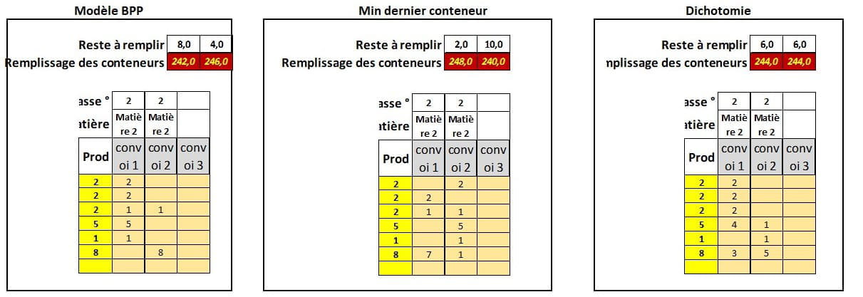

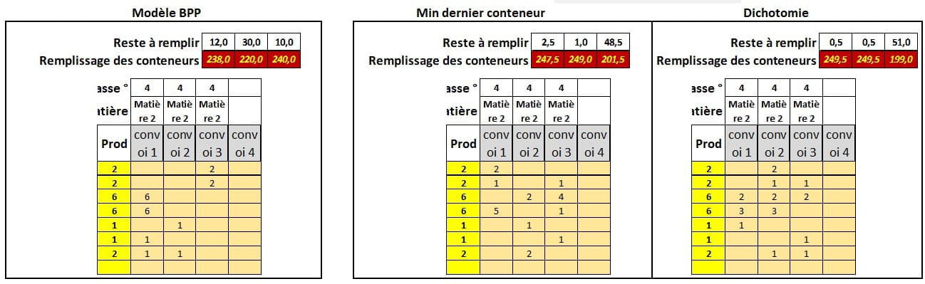

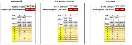

Tout d’abord merci pour toutes tes réponses que je viens de lire attentivement.
Avant cela j’était en train de comprendre l’algorithme que tu me décris dans le message 14 et je pense avoir compris la logique.
Boucle sur les classes de températures
traitement des cas spécifiques et n_MAX
Lancement Modèle BPP sur références résiduelles de la classe de températures
nbConteneurs <--- solution Modèle BPP
Solution <-- convoyage Modèle BPP
Création puis lancement modèle Minimisation conteneur n° nbConteneurs
Si convoyage Modèle Minimisation conteneur n° nbConteneurs meilleur que Solution
Alors Solution <-- convoyage Modèle Minimisation conteneur n°nbConteneurs
Sinon
Lancement modèle max remplissage
Si convoyage Modèle max remplissage meilleur que Solution
Alors Solution = convoyage Modèle max remplissage
Sinon
dichotomie sur la minimisation des restes à remplir des conteneurs pleins
Si convoyage minimisation des restes à remplir meilleure que Solution
Alors Solution <-- convoyage minimisation des restes à remplir
Fin Boucle

3) On utilise le modèle BPP comme tu me l’a expliqué
Là c’est ce 1er modèle qui va nous donner un nombre de conteneurs requis pour assurer la production de la semaine mais sans prendre en compte qu’ils doivent être tous remplis au MAX (en prenant les contraintes atelier, matière, température).
4) On utilise un second modèle (autre que BPP ou un modèle BPP configuré différemment ?!)
Ce second modèle est celui qui va venir maximiser le remplissage des poches comme on le souhaite.
Et ensuite pour la suite de l’algorithme, tu prends en compte d’autres modèles en les comparant à la solution initiale pour savoir si on remplace la solution initiale par ces modèles la ou si on continue de chercher (avec le modèle max remplissage puis avec la dichotomie) pour trouver l’optimisation la plus « puissante ».
etc...

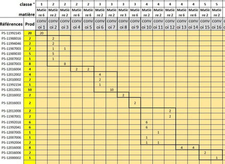

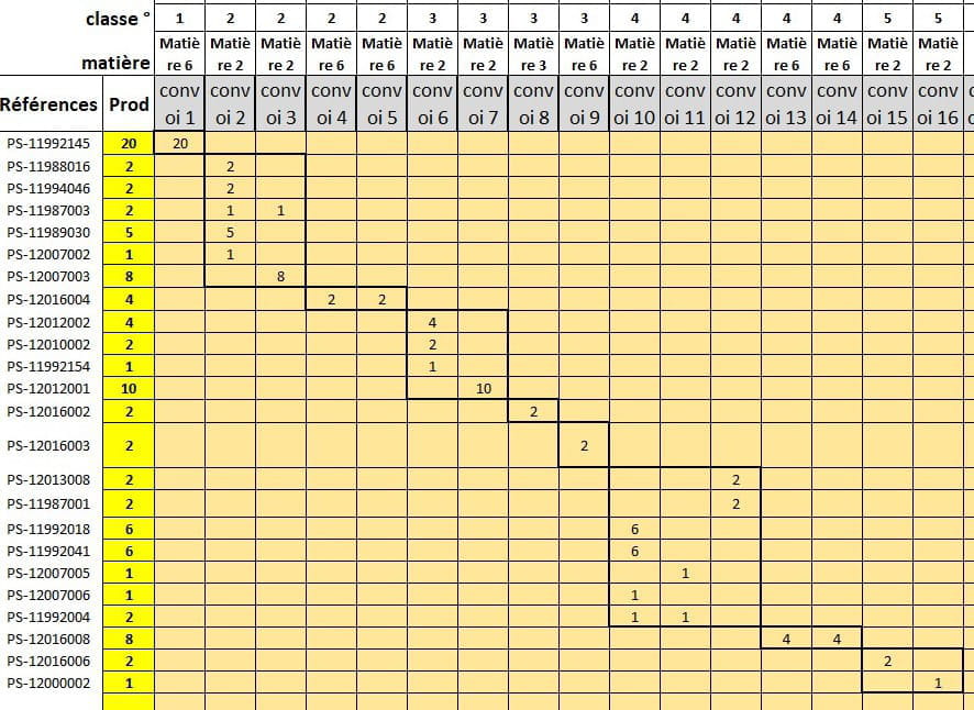

... "contrôle bonne juxtaposition des convois" ...
BPP fournit parfois les résultats "éparpillés sur les colonnes.
Il faut donc les resserrer à gauche.

3) Plage de cellule de la production prévisionnelle = plage de cellules de la production réalisé
Je n'ai pas plus de contraintes dans ce modèle la mais comme tu dis on ne prenait pas encore en compte la classe de température et les références spécifique et n_Max.
Tu penses que l'opensolveur ne marche pas à cause du fait que ces nouvelles données d'entrées perturbe le calcul ?
Je te joint le fichier pour te montrer ce que j'ai fait : https://www.cjoint.com/c/JHwsxCSW487
Je penses savoir pourquoi cela ne fonctionne pas. J'ai des cellules cachées car elle étaient vide.

- La cellule objectif = cellule à minimiser.
OK il s'agit du nombre de conteneurs et c'est pour ça que ton sujet se modélise très bien avec le modèle BPP.
Tu pourras mettre le modèle mathématique du BPP dans ta recherche documentaire.
- Cellule variable = la plage de cellule que l'on veut calculer (jusque la on est d'accord)
Il y a 2 plages de cellules variables :
Le tableau 2D X(i,j) de variables entières qui contient le nombre de pièces d'une référence i mises dans le conteneurs j
Le tableau 1D Y(j) de variables booléennes qui vaut 1 lorsque le conteneur j est utilisé et zéro sinon.
Ces variables sont utilisées pour calculer les contraintes et l'objectif.
OpenSolver cherche la meilleure combinaison de valeurs dans ses variables pour minimiser la somme des Y(j) (ie le nbre de conteneurs utilisés</gras>
- Contraintes :
1) Plage de cellules variables = entier (pour obtenir des résultats entier car on ne peut pas produire un nombre non entier de pièces)
2) Remplissage des conteneurs < = Capacité maximum admissible par le conteneur
1) oui mais il manque le 1 bis) pour les variables booléennes
2) oui mais il y a une finesse : il s'agit de la capacité du conteneur SI il est utilisé sinon la capacité sera à zéro et donc on ne pourra pas mettre de pièces dans un conteneur non utilisé.
C'est pour cela que tu vois le libellé "capacité des conteneurs choisis" dans mon classeur : il s'agit de la capacité (250kg) multipliée par la variable booléenne.
3) oui
4) j'ai ajouté le traitement des n_MAX donc il y a une 4ème contrainte lorsque la colonne n_MAX est remplie.
Ça fonctionne bien. J'ai mis un n_MAX à 1 au lieu de 2 et j'ai mis 7 pièces au lieu de 2 dans ton instance de prod et on voit bien les 7 conteneurs avec une pièce seulement (il n'y avait rien d'autre à mettre dedans dans cett classe de température.

Voilà deux print écran pour t'aider à décider entre (matière, classe) et (classe, matière) :
(matière, classe) d'abord (c'est ce que tu avais jusqu'à présent) :
et (classe, matière) ensuite (la progression des températures est parfaite) :
Le nombre de conteneurs est inchangé et la durée du traitement ne bouge pas.

JvDo Messages postés 2012 Statut Membre 859
le dernier fichier avec les 2 possibilités de combos, une dans chaque onglet
https://www.cjoint.com/c/JHxoCC2o5tx
Re,
Je suis en train de faire la synthèse du process pour la partie théorique (vu ensemble sur le forum) et à un moment donné tu m'as dis :
Et ça se modélise très bien dans OpenSolver (tu le verras dans le fichier matière_2 que je vais t'envoyer).
L'intérêt de ce modèle est qu'il fournit le nombre de conteneurs directement et est très rapide pour ces petites instances
Ça évitera les itérations de modélisations inutiles que j'avais prévues initialement pour connaître ce nombre !
Mais cette modélisation BPP se fiche pas mal du remplissage des conteneurs.
Il faudra ensuite passer à un autre modèle qui minimisera le contenu du dernier conteneur.
Quand tu parles d'un seconde modèle, on est bien d'accord que c'est une second modèle BPP lié au premier pour réussir à minimiser le contenu du dernier conteneur ? Si non, quel autre modèle mathématique as-tu utilisé et où est-ce que je peux avoir des informations la dessus si tu sais stp ?!

cet autre modèle est un des anciens modèles que j'avais fait au départ.
Ça n'est pas un BPP.
C'était un modèle qui cherchait à minimiser le dernier conteneur (et ainsi maximiser les autres!)
Je ne l'ai plus appliqué parce que le nombre de références par combo est faible et que dans les faits il y avait peu de cas où il pouvait être utilisé.
Quand tu as 5 combos à une référence, tu n'as pas grand chose à optimiser.
Dans l'idéal il faudrait lancer ce deuxième modèle et ensuite faire une dichotomie sur un 3ème modèle qui, lui, voudra rendre les "reste à remplir" plus petit qu'une valeur en kg.
C'est sur cette valeur que la dichotomie se ferait.
Devant le peu de rentabilité de cette approche, j'ai laissé de côté.
Mais il faut savoir qu'il y a possibilité de faire plus précis.
Mais pour que tu apprécies l'utilité d'une telle précision, voilà une comparaison sur le combo (2, matière 2) :
mais pour (4, matière 2), l'utilité est plus probante :
Reste à savoir si les 31kg d'écart sur les 2 premiers conteneurs justifient de dérouler plusieurs modèles....
