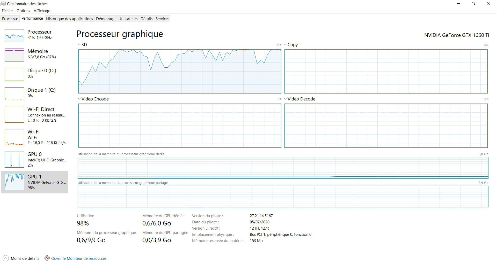

  1. salut, quand tu joue envoie moi une capture d'ecran du gestionnaire de tâche dans l'onglet performance
    1. Bonsoir ça c'est ce que j'ai quand je joue à Minecraft

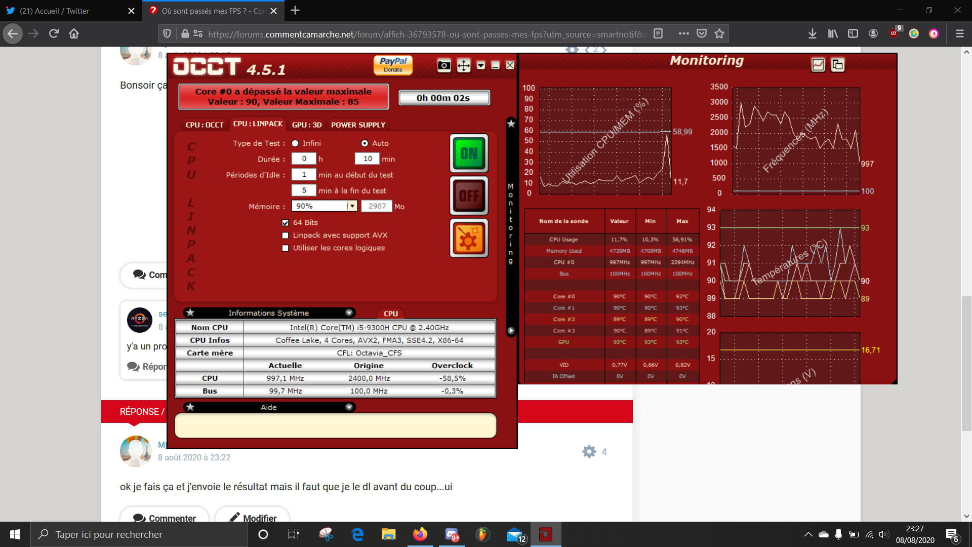

      1. y'a un problème niveau fréquence du cpu. fait un test linpack small data set avec occt pendant 10 min puis envoie moi le résultat
    2. ok je fais ça et j'envoie le résultat mais il faut que je le dl avant du coup...ui
