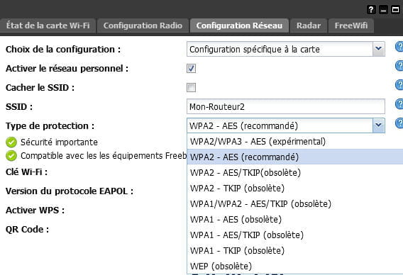

      Configure le wifi plutôt dans FreeboxOS en WPA2/AES
      http://mafreebox.freebox.fr/
      (Paramètres de la Freebox === Wifi === Configuration Réseau )

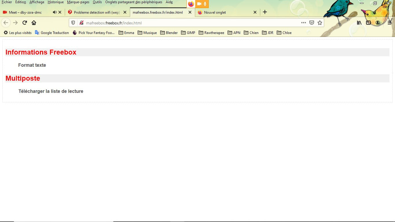

    je ne peux pas accéder à freebox_os (je n'ai pas la même page que l'exemple) - J'ai une page au format texte avec 2 onglet information freebox et multiposte.
    Mon espace abonné ne me propose pas wpa2 - AES, il propose : 1 WEP et 3 WPA ("tkip + aes" / "tkip" / "aes+ccmp").
    1. Des spécificités à la Freebox Crystal ? (c'est vrai qu'elle n'est pas dans la liste des mises à jour FreeboxOS)
      Essaie les différents type de cryptage à partir de l'espace abonné
    2. @kaumuneCa se confirme, pas de FreeboxOS avec la Crystal
