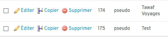

Je souhaite récupérer des valeurs dans la bdd en fonction d'un pseudo. Jusqu'à la pas de problème, cependant j'aimerai les "séparer" afin de pouvoir faire des comparaisons.
Par exemple ici j'ai deux lignes sql avec le même pseudo, dedans je récupère l'entreprise. Mais, quand je fais $req['entreprise'] je récupère bien les agences mais sous la forme suivante :
Agence1Agence2 , or les agences ne font pas parties de la même ligne. Et j'aimerai mettre, par exemple, Agence1 dans une variable et Agence 2 dans une autre.

      Il y a donc plusieurs avis d'un même utilisateur sur différentes entreprises.
      1. Quand je met sous forme de tableau je vois qu'ils sont tout deux à la même place
        Array ( [0] => Agence1) Array ( [0] => Agence2)
