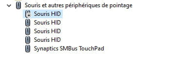

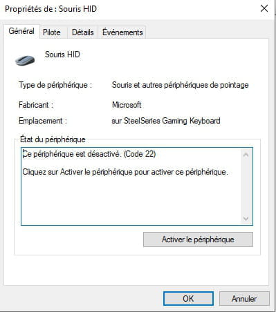

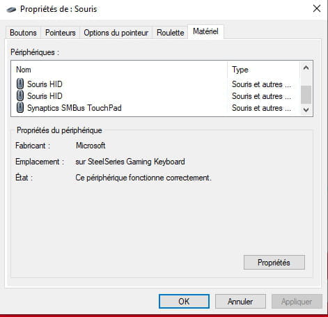

    2. @T3chN0g3nEnfin trouvé, en fait qur la liste des périphériques souris (4 au total) comme ci-dessous
      il ne faut pas aller sur le touchpad mais sur une des souris et regarder la partie "emplacement" comme ci-dessous :
      et desactiver celle qui se trouve sur steelserie...
      Assez vicieux quand même...

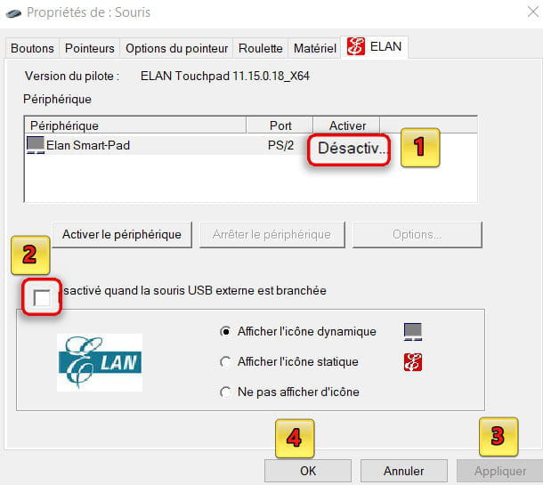

    1. Bonsoir,
      Dans la recherche taper "souris", sans les guillemets, valider sur l'écran suivant en cliquant sur Paramètres de la souris, à droite de l'écran, Options supplémentaires de souris, vous devriez obtenir une page d'écran sur laquelle vous retrouvez les propriétés de la souris, en cliquant sur l'un des onglet, généralement à droite, comme ici....
      vous désactivez le touchpad, vous pouvez également cocher la case 2 si vous utilisez un pointeur externe.
      Cdlt.

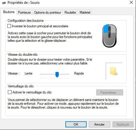

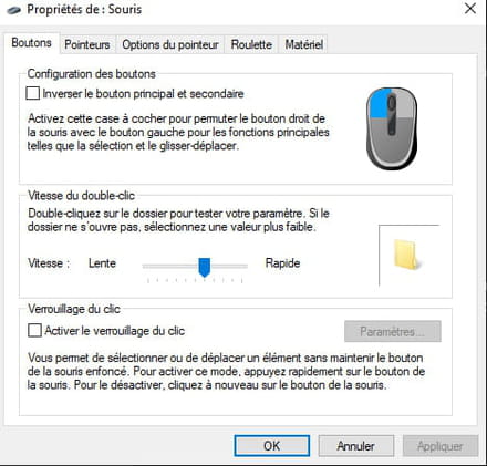

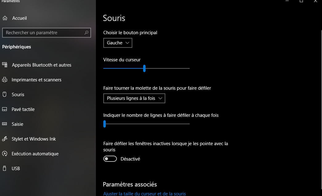

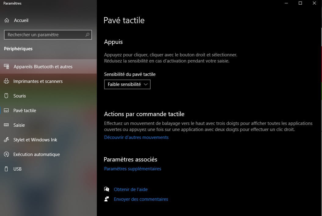

      1. Ce screen et ces manips il y en a plein sur internet mais introuvable sur Windows 10 malheureusement
        Ensuite paramètre supplémentaire :
        Ensuite matériel :
        En bas de la liste j'ai le touchpad :
        en allant sur "modifier les paramètres" je n'ai pas la possibilité de desactiver le touchpad :

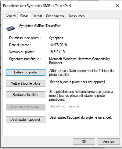

        1. Le touchpad de ta machine est bien présent dans le Gestionnaire de périphériques, du moins il devrait l'être !
          Touches Windows (clavier)+ R, taper devmgmt.msc dans le cadre réservé et Ok.
          Souris et autres dispositifs de pointage, ça dit quoi ?
        2. @glg29Salut,
          il est bien là, j'y arrive, le problème étant que je n'ai pas la possibilité de le désactiver
        3. @glg29Enfin trouvé, en fait sur la liste des périphériques souris (4 au total) comme ci-dessous
          et désactiver celle qui se trouve sur steelserie...

        5. @Bistoufly91Carrément vicieux même, c'est clair que l'on ne va pas chercher à cet endroit de suite .....
