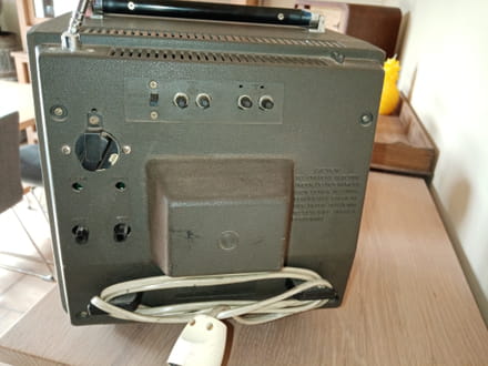

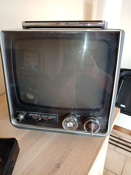

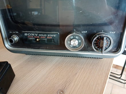

J'essaie en vain de trouver une chaîne sur cette vieille tv portable que je viens d'acheter.
Elle fonctionne toujours.
A l'époque, avec ce type de TV, on pouvait capter les chaines de la RTBF (chaines belges).
Est-ce encore possible actuellement avec ce type de téléviseur?
Si oui, quelle est la marche à suivre, quels sont les réglages?
D'avance, merci :-)

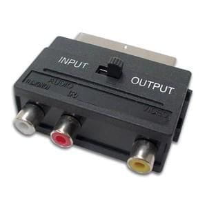

    Un adaptateur péritel :

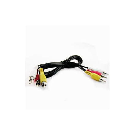

    Des câbles RCA :

    -Adaptateur péritel, commuté sur OUT en sortie péritel de l'adaptateur
    -Les RCA jaune rouge et blanc entre adaptateur péritel et les entrées du modulateur RF

    -Commuter la TV sur 625 lignes et tourner le bouton UHF pour se régler
