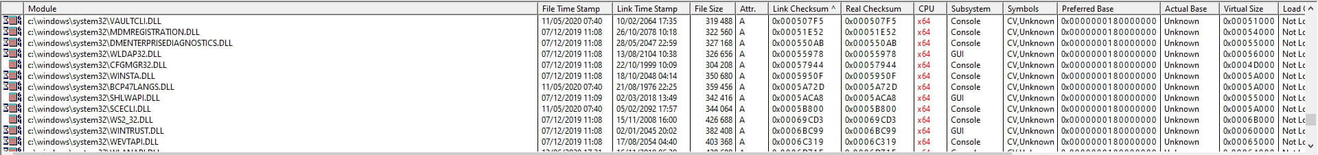

Juste ou jour ou je tombe sur un tuto avec le logiciel "depends" (c'est un logiciel qui permet en gros de vérifier la comptabilité des fichiers dll (x86 ou x64) et j'essaye sur mon logiciel et là c'est incroyable cela fonctionne (j'avais plus qu'a télécharger le bon dll) et je me disais que c'était enfin un problème de régler...
Sauf que non Aujourd'hui même histoire avec un autre jeu (le même code d'erreur), j'utilise mon logiciel miracle pour me rendre compte que l'intégralité des fichiers dll que demande mon jeu sont en x64 et non x86, sauf que ces fichiers dll se trouvent dans system32 et que donc il est normal que cela soit en x64 (du moins sous Win10 64bits) donc je me trouve dans une impasse car je ne peux pas remplacer ces fichiers dll dans la version que le jeu demande (car certains sont carrément des dll "systèmes" et donc pas supprimables de façon legit.
Donc pour résumer le jeu que je veux tourner a besoin de fichiers dll en x86 alors que le dossier ou il les recherches les possèdent mais en x64 (alors que le fichier SysWOW64 les possèdent en x86 mais le jeu ne cherche pas dans ce dossier) sachant que c'est impossible de bidouiller pour les remplacer.

    J'ai essayé d'installer la version 2003 et 2005 (que je ne n'avais pas) et toujours le même résultat, je doute que cela puisse t'aider mais je te montre ce que m'affiche le logiciel "depends" concernant les dll de "Sonic Generations"
    Sinon merci d'avoir pris du temps pour m'aider :D
