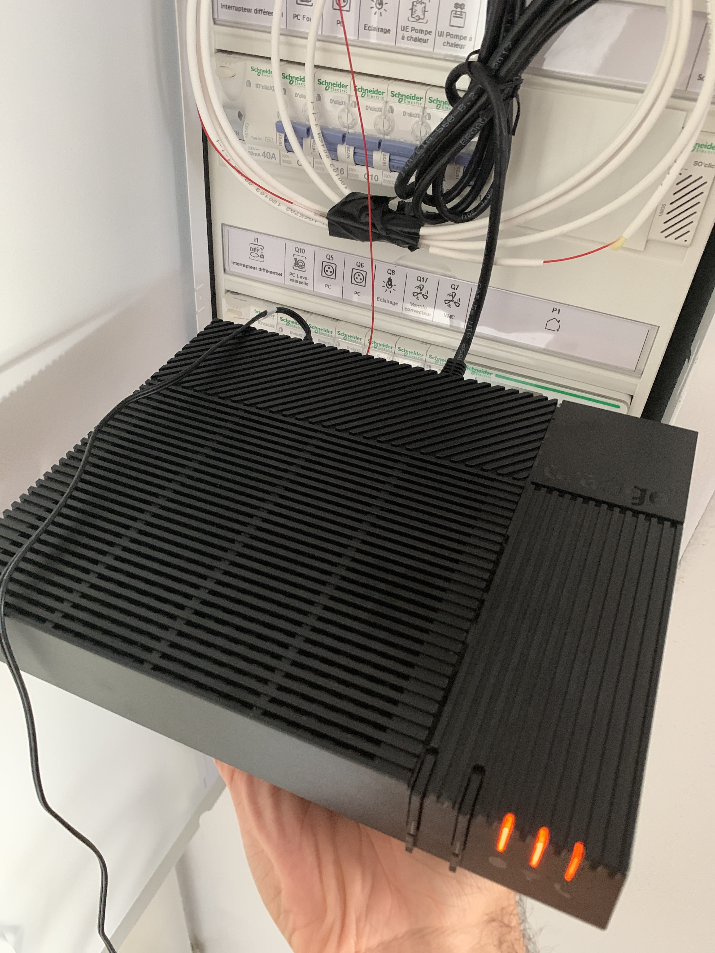

    Ton fournisseur n'a pas réalisé l'installation ? Où est ta box ? Car c'est elle le point de départ pour alimenter la maison. Et, soit elle est installée ici dans ce boitier central, soit il faut qu'à partir d'une prise murale est redescende l'Ethernet vers le boitier central qui est le point de centralisation des départs des prises murales.
    1. Bah pour l’instant la box se trouve dans le salon la ou il n’y a que une prise pour la fibre et rien d’autre. Mais si j’ai bien compris ton message je peux avoir la fibre sur ma box grace a des cables ethernet ?
    2. Modérateur
      @Coolzonerépond à toutes les questions et met une photo de la box et de son branchement
    3. @jee peeJe suis chez Orange et je suis locataire du coup je ne sais pas qui a fais l'installation
      Et voici comment est installer ma box a coté c’est que des prises électriques classique

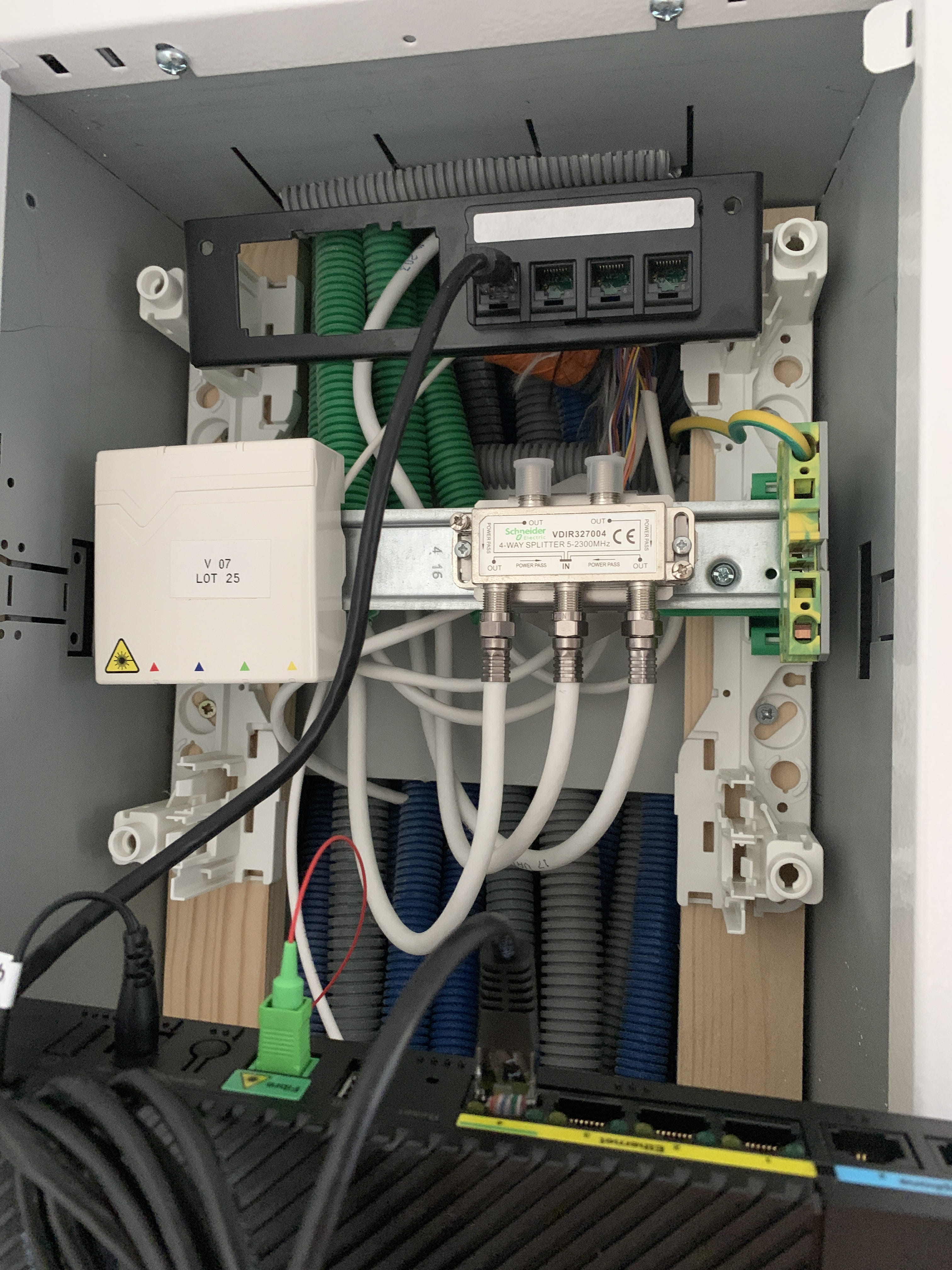

  3. En fait,
    tu as 2 PTO alors: un déporté et un coffret de communication.
    Tu peux retirer ta box (que tu ne nous as toujours pas montrée) d'où elle est la poser au coffret avec son ONT et la jarretière fibre qui est sur le second PTO en déconnectant celle qui est actuellement sur le premier et qui doit relier les deux PTO.
    l'idée c'est de faire ceci:
    alors que tu dois avoir ceci:
    pour débrancher une fibre bien tirer le connecteur, jamais la fibre, elle est très fragile, surtout la fine.
    Ne jamais regarder dans le trou et quand on rebranche, il faut pousser doucement jusqu'à un petit clic, comme une RJ45, en moins fort.
    un seul sens d'insertion est possible sur une prise SC.

    4. @CoolzoneOk, lb5, oui d'accord.
      L'autre bout doit être le second pto,
      Je t'ai dit de prendre la jarretière qui reliant la box au second et de la brancher au premier.
      Ça fonctionnait bien avec la box sur le second ?
    5. @brupalaMais je sais pas ou se trouve le 2 ème PTO ???? c’est le problème
  4. Modérateur
    Le "deuxième" PTO ce n'est pas le boitier de la photo du message#7 ?
    La Livebox5 n'a pas besoin d'ONT.. il est interne.
    Donc il faut prendre le câble optique qui relie la Livebox au boitier du message#5 et connecter ce câble dans le PTO situé dans le coffret électrique.
    Ensuite des cordons de brassages entre les 4 prises Ethernet de la LB5 et les prises Ethernet en haut du coffret électrique.
    Les câbles noirs sont à supprimer.
    En espérant que les prises Ethernet sont câblées 8 fils, correctement, et non pour simplement du téléphone (2 fils)

  5. Modérateur
    Le câblage des prises RJ45 ne me semble pas très orthodoxe...
    De forte chance, comme l'évoque brupala, que la 4ème prise devait être dans le salon sous le PTO, reste à savoir si la fibre a été tirée dans la gaine avec le câble Ethernet ou en lieu et place.
    1. C'est vrai,
      j'avais remarqué ce détail de câblage gougnafié où les paires sont détorsadées sur bien trop long, mais on n'en était pas encore là sur les investigations :-)
      Effectivement, il faut espérer qu'en triste prime le câble a paires torsadées n'a pas servi d'aiguille pour la petite fibre.
      Mais si c'est une jarretière qui a été passée donc avec le connecteur SC au bout, il se peut que le câble à paires torsadées soit retiré, ce qui handicape toute évolution intérieure, sauf à refaire l'inverse.
