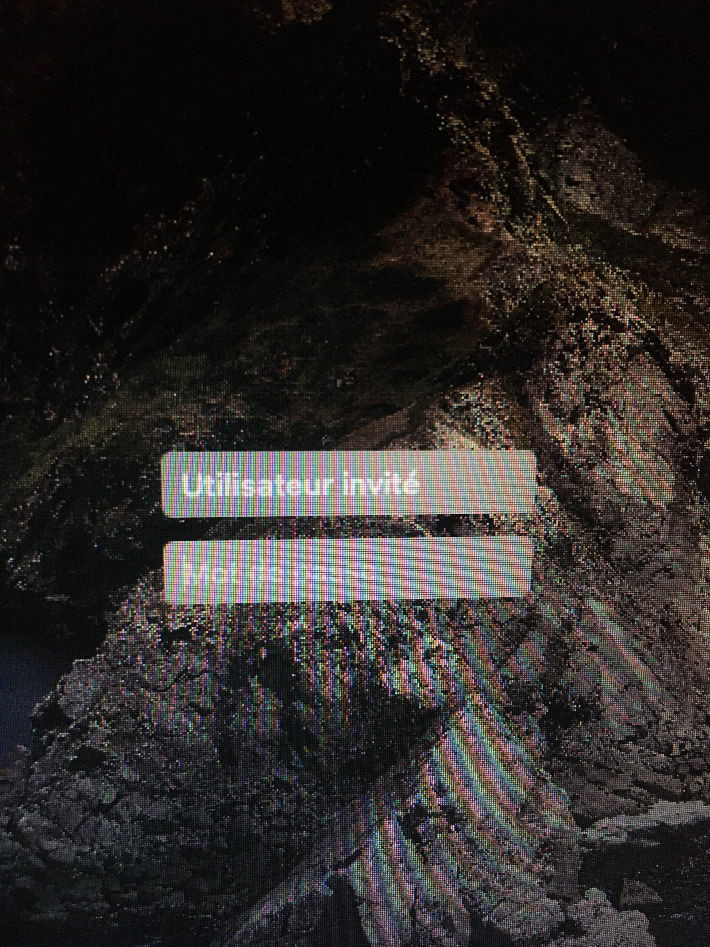

Je ne peux plus rentrer dans mon Mac
J'ai voulu créer une session Invité mais avant de créer le nom et le mot de passe, j'ai cliquer pour accéder direct session invité à l'ouverture.
Je ne peux plus accéder à ma session administrateur et la session invité ne fonctionne pas puisque ni nom ni mot de passe.
J'ai essayé de réinitialiser le mot de passe (mais sur invité) avec mon ID apple et mon mot de passe ça ne marche pas.
Comment faire ?

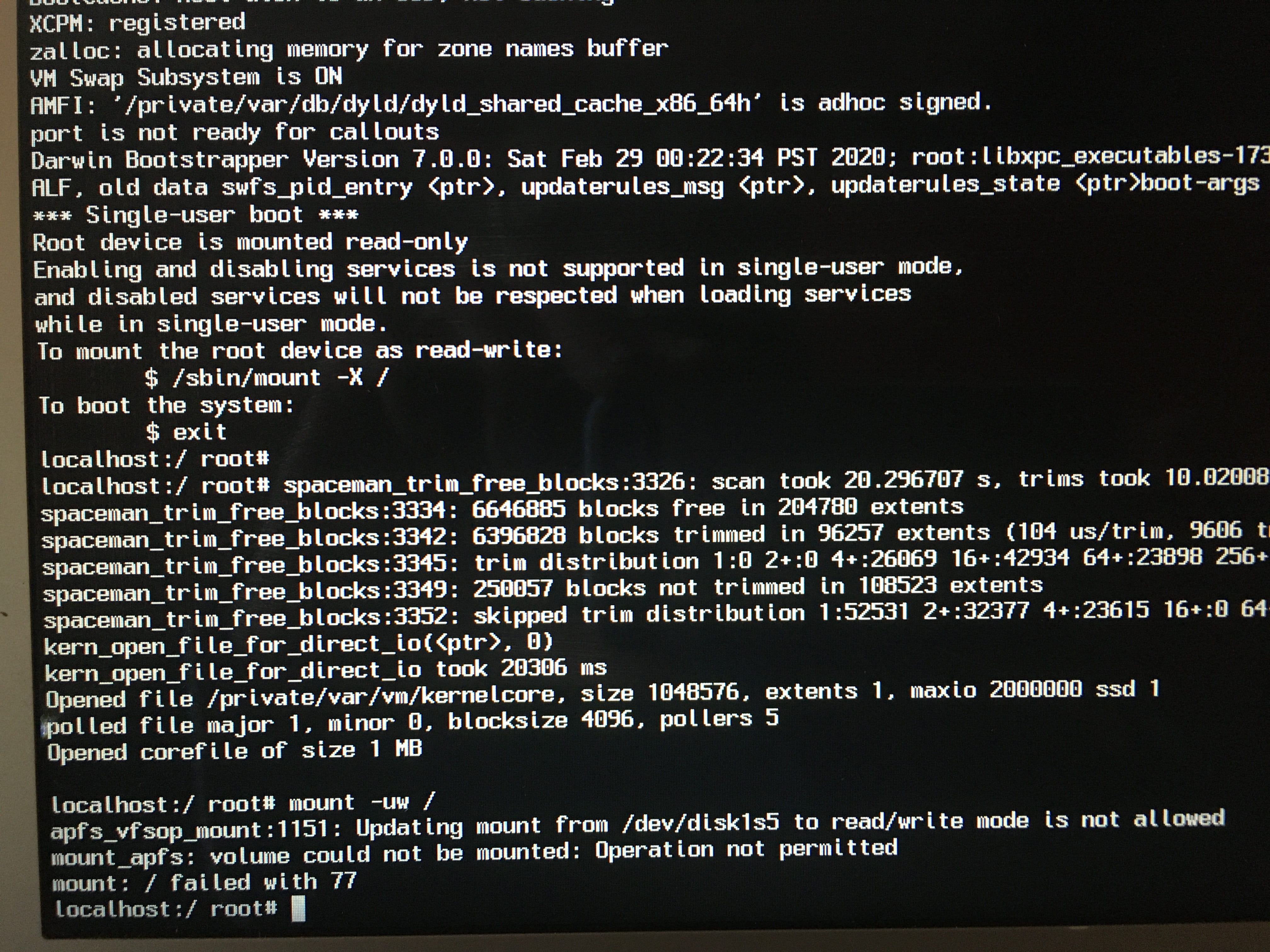

    En fait, la première commande que l'on tape est pour monter le disque en mode lecture/écriture afin de pouvoir ensuite effacer le fichier qui dit au Mac que l'installation de MacOS est finie.
    Comme la première commande est refusée, la seconde l'est aussi...
    Peut-être faudrait-il réparer avant les fichiers système du disque.
    C'est le même démarrage en mode "single user" que tu as fait jusque là (i.e. appui sur Cmd et S) et une fois le démarrage fini, tape la commande
    fsck -yf
    et lance-la.
    Cela prend du temps.
    Si tu vois à la fin "File system was modified", alors relance la commande
    1. il me répond warning : option -f is not implemented, ignoring
      error: container /dev/rdisk1 is mounted with write access.
      localhost:/ root#

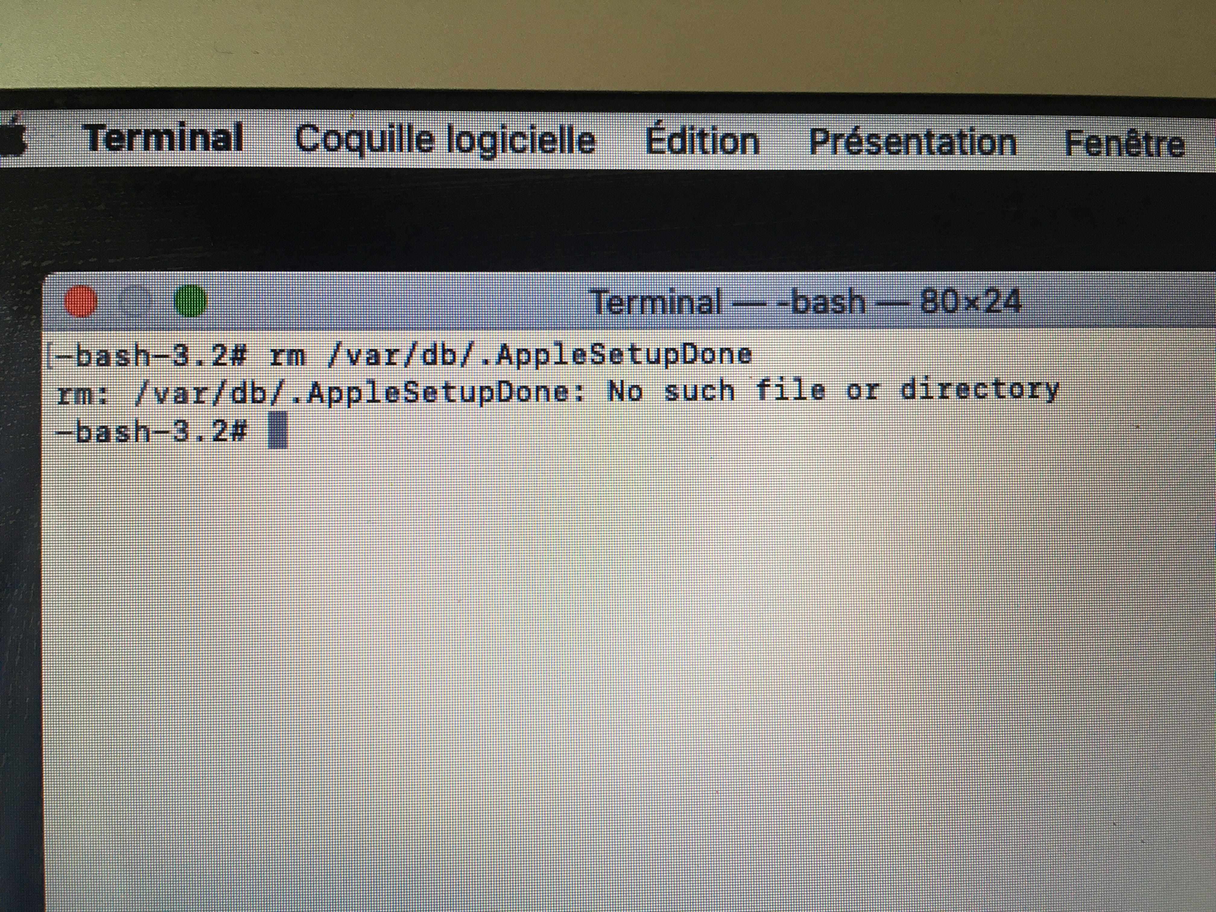

  2. Bon on va tenter autre chose:

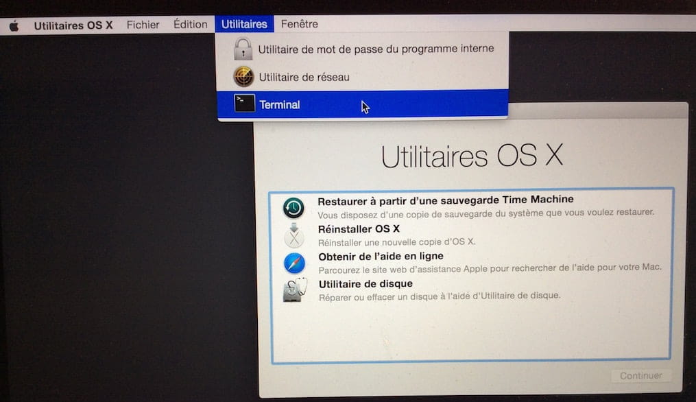

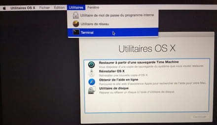

    Redémarre le Mac et appuie cette fois en permanence sur les deux touches Cmd et R pour lancer le mode recovery
    Tu devrais arriver à une fenêtre "Utilitaire OS X" comme celle-ci dans laquelle tu choisiras de lancer le Terminal:
    Dans cette fenêtre Terminal tu lances la commande
    rm /var/db/.AppleSetupDone
    . Elle devrait s'exécuter sans erreur (prend une photo).
    Si oui, alors choisis dans la barre de menu "Redémarrer"

    1. Bonjour, merci Ritchi de m'aider. J'envoie ces messages avec un autre ordi car je ne peux plus rentrer dans le mien, donc pas possible de faire une capture d'écran. J'arrive juste sur l,Ouverture de session : utilisateur invité, demandant le mot de passe. Mais je n'ai pas créer de profil invité donc pas de nom à inscrire et pas de mot de passe. Mais je n'ai pas l'option de mon ouverture de session.

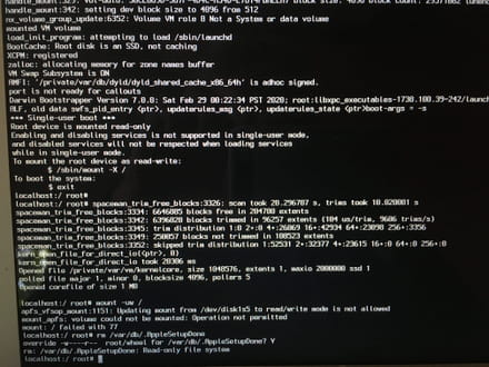

    3. @Dyne450Tu parles de la procédure que je viens de t’indiquer et qui consiste à taper 3 commandes dans le terminal obtenu après un démarrage en single user?
      Si oui, peux tu la refaire et prendre une photo de l’écran après avoir tapé la première et la seconde commande. Puis partage ici ces deux photos
    4. @_Ritchi_Après 1ere commande
    5. @_Ritchi_Après 2e commande et réponse Y
  5. Ok les deux commandes ne sont pas acceptées et se terminent toutes les deux en erreur...

        Je suis allée dans les utilisateurs et groupes pour créer un nouveau utilisateur invité. Je n'ai rien créer. Je cherchais. Et J'ai fait l'erreur (je ne sais plus où ni comment) de demander d'ouvrir par défaut sur l'invité. Ce qui me prive de l'option administrateur. Je ne sais pas si ça te permet de mieux comprendre mon erreur. Du coup l'ordi ouvre automatiquement et exclusivement sur Invité....mais je ne l'ai pas créé (ni nom ni mot de passe)
    2. ok il ne trouve pas ce fichier, c'est qu'il a dû être effacé
      Tape
      resetpassword
      , et suit les instructions. Note le mot de passe que tu vas indiquer: ce sera ton nouveau mot de passe (tu pourras remettre l'ancien une fois le mac revenu à un mode normal)

      1. J'ai refait la procédure Cmd+r, je suis sur utilitaires macOS.
        Dans "utilitaires" j'ai "utilitaire sécurité au démarrage" ou "utilitaire de réseau" c'ets lequel ?
      2. ok j'ai trouvé Utilitaire de disque
        C'est fait
