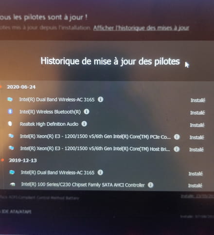

Récemment j'ai voulu mettre à jour les différents drivers de mon ordi et j'ai eu quelques petits problèmes.
J'ai commencé par utiliser driver Booster qui m'a mis à jour 5 petits drivers, je continue et voulant mettre à jour mes composants Intel, et là j'ai un soucis pour installer Intel driver support, petit message d'erreur de l'installateur, je me dis que j'ai voulu aller trop vite et j'éteins mon ordinateur pour le redémarrer par la suite.
Là, à ma grande surprise, je n'ai plus accès à mon disque dur interne D: et les raccourcis pour les applications installées dessus ne trouvent plus les exe sources.

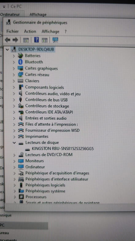

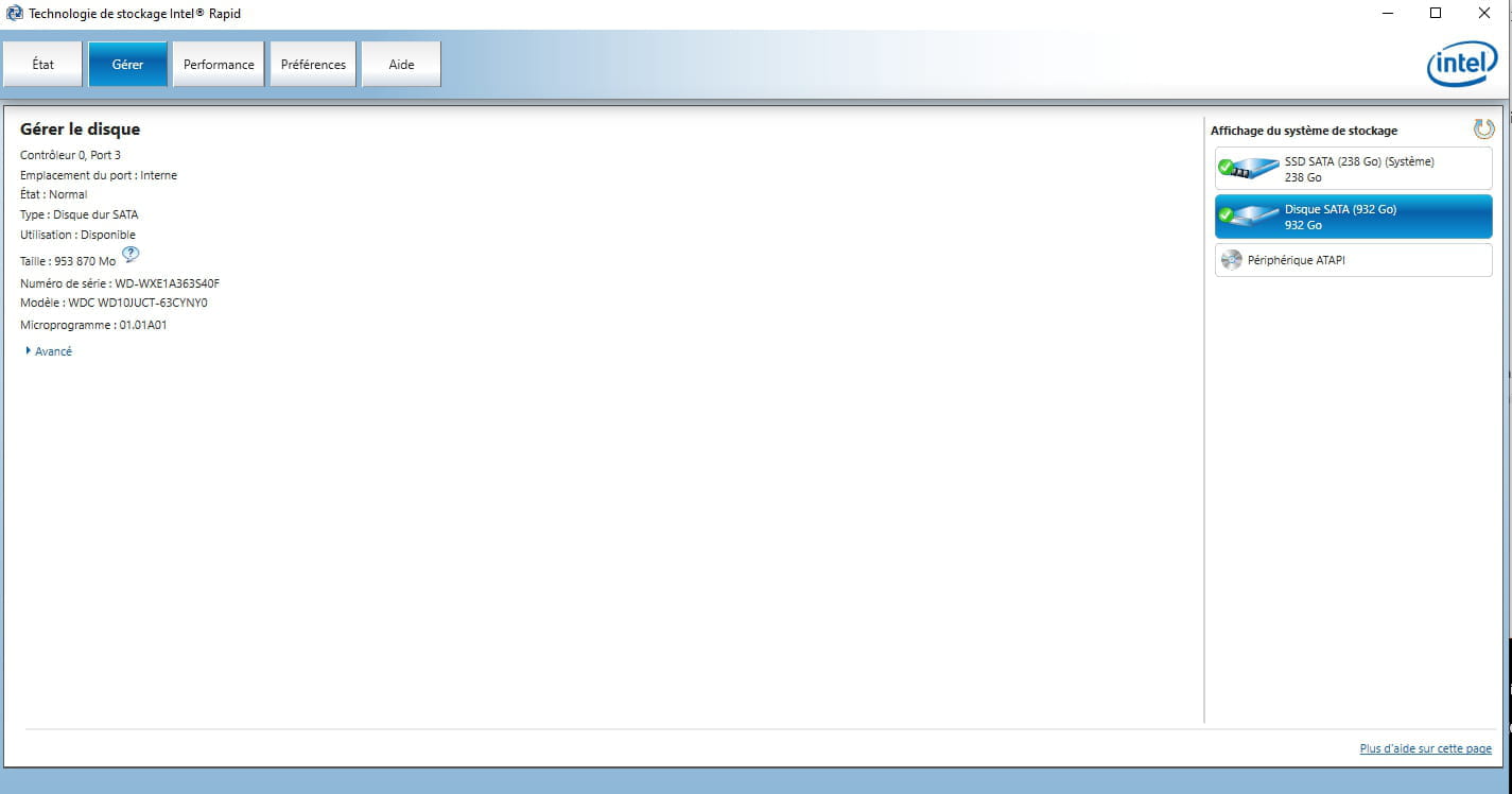

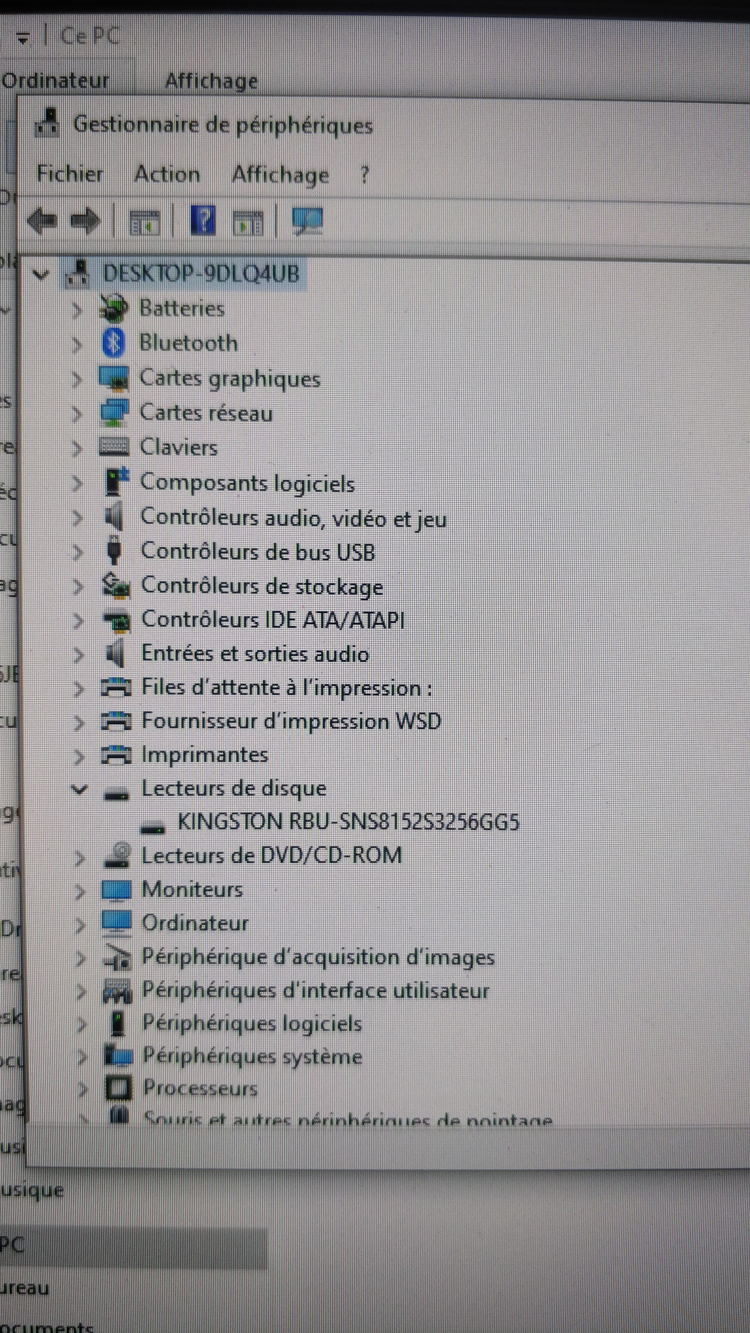

Le disque n'apparaît pas non plus dans mon gestionnaire de périphériques (contrairement à mon SSD).

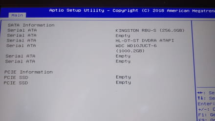

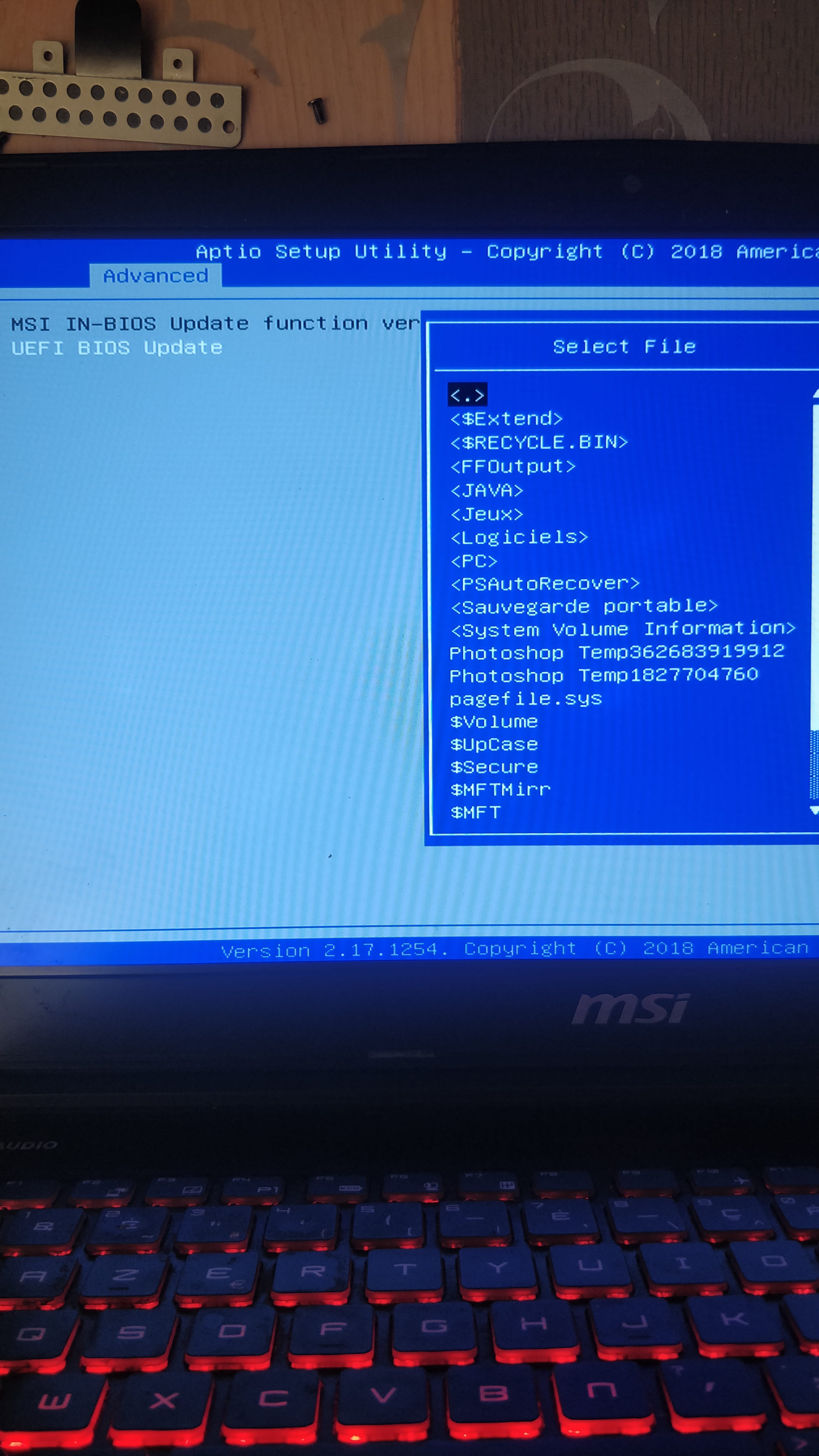

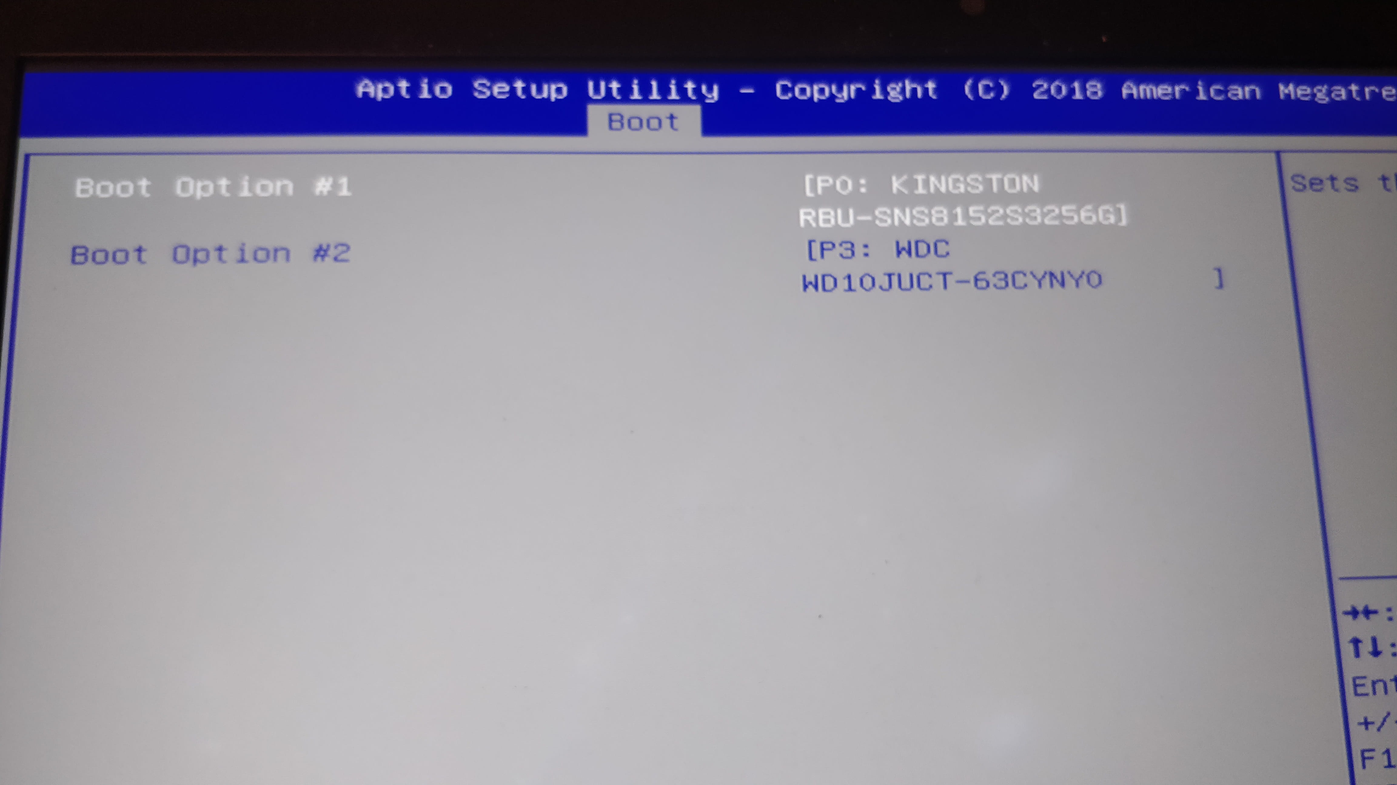

Dans le BIOS le disque et détecté dans les ports SATA (dans storage informations) !

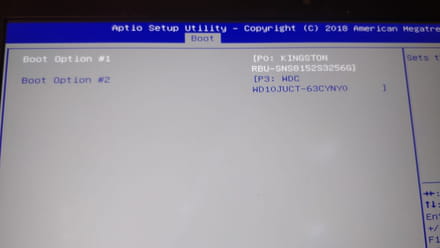

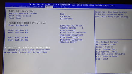

Quand je vais dans Boot Harddisk priorities j'ai la possibilité de le mettre en prioritaire, et quand je vais dans UEFI BIOS Update j'ai la possibilité de le parcourir (avec les dossiers qu'il contient).

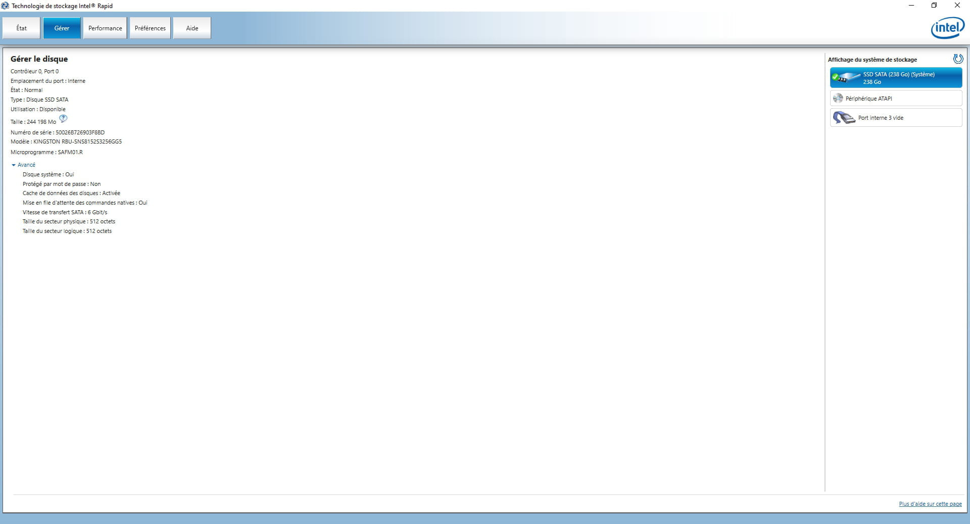

J'ai mis quelques photos du bios et autre pour plus d'infos :

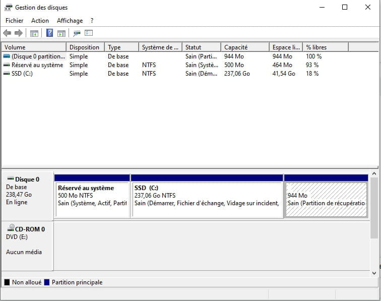

    pour le Hdd WD de 1To

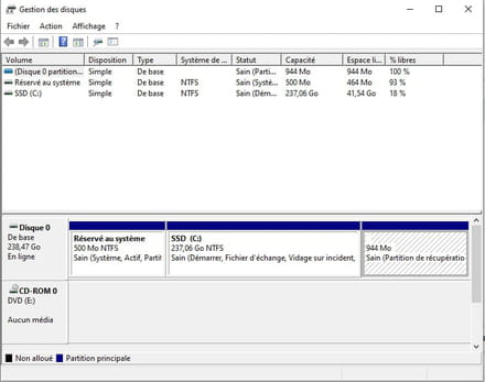

    allez dans " gestion des disques "
    donner capture écran
    1. Il apparaît pas :/

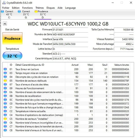

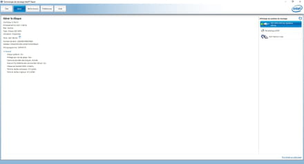

        vérifiez le disc avec "Crystal disc info "
        c'est un logiciel permettant à l'utilisateur de connaître l'état de son disque dur.
        Il faut que le statut soit en bleu, sinon c'est pas bon signe.
        clique ici
        Vous avez également " Hard Disk Sentinel " avec des résultats plus détaillés sur le nombre de secteurs détériorés et le pourcentage de défectuosité du HDD/SSD. a Télécharger ici

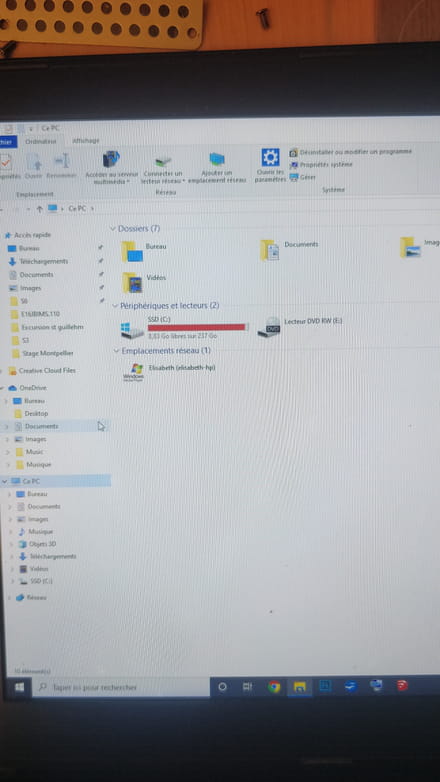

      2. @jfmimiLe disque n'apparaît pas, il n'y que mon SSD (j'ai testé avec les deux logiciels).

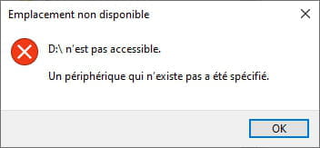

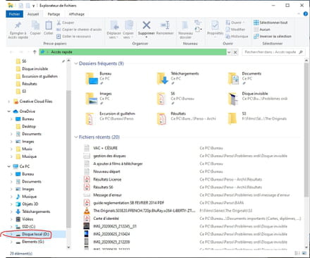

      3. @jfmimiAlors petite update, en fait il fait des apparitions furtive !
        À certains moment le BIOS ne le détecte pas non plus, mais à d'autres il est capté dans le BIOS et peut faire des apparitions dans l'explorateur windows, sans pour autant être accessible (cf. message d'erreur), puis il disparaît à nouveau. Très bizarre ...
        J'ai pu faire une analyse Crystal disc info à un moment où il apparaissait (cf.photo).
        Qu'en pensez vous ?
      4. Contributeur
        @ElisabethRzcrystal disc info le met en prudence donc prévoir sont remplacement
        intervertissez les cables sata pour voir ( du disque " C " avec le disque " D " )
