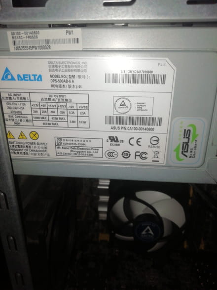

Bonjour donc voilà le problème aujourd'hui j'ai changé ma carte graphique je suis passé d'une gtx 750 à une rx580 jusqu'à pas trop important donc je monte ma nouvelle carte sur le bon slot et je branche tout les câble, j'allume donc mon pc et la des bruit de ventilo fort mais pas grand chose ensuite mon écran n'affiche rien obligé de ré démarrer mon pc de force je le re fait 2 fois et a chaque fois ma même chose je décide donc de brancher mon hdmi sur ma cm au lieu de la cg pour voir d'où vient le problème tjr rien donc je le re branche sur la cg et la je peut accéder au bios qui est totalement bugger je ensuite mon pc démarre et la mon affichage est très étendue et pixelisé puis un gros bruit survient je vérifie d'où il provient et je soupçonne la cg je débranche la cg après avoir éteint le pc je rallume sur la cm encore le même bruit je soupçonne que le bruit vienne de l'alim car avant je n'avais pas ce problème et du coup je n'ose pas allumé mon pc de peur qu'il surchauffe et crame des composants si qqun peut prendre de son temps pour m'aider ou me dire si il faut que j'aille voir un informaticien ?

    1. Il se pourrait que sa puissance soit insuffisante ou qu'elle soit de mauvaise qualité.
    2. @epangoD'accord mais même sans la carte graphique j'ai le même problème avec l'alim et ça ne le faisait pas avant
    avec les valeurs fantaisistes qu'elle indique
    vu l'alimentation de très mauvaise qualité ; elle est HS
    en espérant pour toi ; qu'elle n'ai pas fait cramer autre chose
    1. Bonjour je ne pense pas que d'autres composants aient été touché à chaque allumage réussi, j'ai j'éteins mon pc sans attendre des que les ventilo de l'alimentation ont commencé à cracher tout ce qu'il pouvait c'est à dire au bout d'1 min à peine je mets mon pc hors tension pour le moment je ne l'allume plu et j'ai commandé une nouvelle alim en espérant que ça résolve le problème car avant de changer ma cg tout allait bien
    2. Contributeur
      @Miraii00vu que tu as une RX580 , j'espère que tu as au moins pris une 600 W
  2. Contributeur
    Salut
    Les alims delta ne sont pas spécialement mauvaise, mais celle-ci a deux rails 12v, ce qui est fortement contre indiqué avec une carte graphique comme la rx580 qui peu tirer à elle seule 200w......il faut une alim avec un rail 12 unique et de 600w idéalement, 500 mini.
    Du coup possible que l'alim s'écroule ou qu'elle soit, comme le dise les autres intervenant,HS .
    Elle est neuve la RX580 ?
    1. Oui j'ai acheté la carte la semaine dernière sur rue du commerce et du coup jai commandé une alim 650w
    2. @Miraii00Attention! Ne te fie pas uniquement sur la puissance indiquée, il faut aussi qu'elle soit de bonne qualité.
    3. @epangoJ'ai pris une certifié 80+ bronze
  3. C'est bon le problème est résolu merci à tous avec la nouvelle alim tout va mieux
