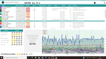

  1. Bonjour, tout d'abord merci de la réponse.
    J'ai donc téléchargé le logiciel Acrylic étant gratuit et en allant sur ma wifi j'ai une qualité de réseau globale à 5/10 :
    - vitesse de transmission : 2.5/5
    - Snr : 0/5
    - Qualité du signal : 5/5
    - Taux de nouveaux essais : 0/5
    - Sécurité du réseau : 2.5/5
    - Qualité du canal : 4.5/5
    - Normes 802.11 : 3.5/5
    Voilà je n'ai aucune idée de ce que ça peut vouloir dire mais ça ne me semble pas catastrophique ?
    1. quand ça marche c'est satisfaisant, il faut surveiller le graphique si une chute de puissance apparait
      1. Mon tracé étant celui en bleu marine en haut qui commence à environ -55 j'ai remarqué qu'il y avait des pertes à certains moments et il n'est pas du tout constant sauf par moments comme vous pouvez le voir sur le graphique.
        Vous avez une idée de ce qui pourrait causer ça ?
        1. je ne connais pas le fonctionnement de ce logiciel, mais le graphique semble indiqué le channel quality à 0 étoile
          bascule vers un canal non utilisé (voir liste du graph.)
          1. Le channel quality varie entre 3.5 et 4.5 mais comme on voit à 15:11:00 par exemple j'ai toujours des pertes
