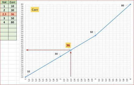

    Voici une solution graphique :
    Avec une grille suffisamment fine, tu peux lire directement sur l'axe vertical selon la valeur que tu choisis sur l'axe horizontal.
    https://cjoint.com/c/JFonk3ZiKNw
    Il te suffit d'une règle et d'un crayon ...

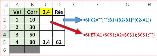

      Et voici une généralisation de ma formule :
      Avec les valeurs en A2:A5, les correspondances en B2:B5 et ton nombre variable (compris entre 1 et 4) en C1,
      • la colonne C nous servira à situer le nombre C1 par rapport aux 4 plages de la colonne A, avec en C2 la formule =SI(ET(A1<$C$1;A2>$C$1);$C$1;"")
      • et le résultat final en D2 sera fourni par la formule =SI(C2="";"";B1+(B2-B1)*(C2-A1))
      Ces deux formules sont à recopier jusqu'à la ligne 5.
      https://cjoint.com/c/JFon0ve5U4w
