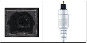

        Personnellement j'ai failli devenir dingo avec cette fonction ARC que je n'ai jamais réussi à faire marcher donc plan B :
        Votre TV à une sortie optique numérique :
        Il faut acheter un bon câble optique :
        Et le brancher entre la TV et l'entrée optique de la barre
        Sélectionner cette entrée sur la barre et si cela ne marche pas d’emblée il y aura une configuration à faire au niveau du menu audio de la tV ( Haut parleurs extérieurs par exemple )
        Le décodeur reste branché en HDMI sur la TV
