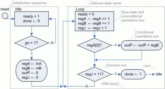

1. Donner le schéma (Algorithmic State Machine) de l'algorithme

    En tout cas, la réponse à ta première question se trouve sur Google, car il suffit de chercher ce qu'est l'ASM (Algorithmic State Machine) pour comprendre le genre de schéma que l'on te demande.

    1. Merci beaucoup KX et c'est le lien m'a aidé à faire l'exercice.
