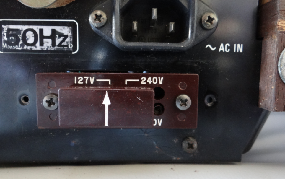

Bonjour, ce weekend-end j'essaye de réparer un tourne disques vinyle HMP-70 (https://live.staticflickr.com/4120/4855726690_dfbdecc3e5_b.jpg) En effectuant le branchement, j'ai remarqué qu'un "module" permettait de modifier l'intensité de réception du courant (voir photos). Je l'ai réglé sur 125v alors que la prise était de 240v, le tourne disque c'est allumé mais s'est reteint immédiatement. Impossible de le rallumer. Je ne sais pas si il y a un fusible qui à sauté ou quelque-chose du genre mais quelqu’un pourrait-il m'aider ?

    ce materiel etait bi tension naguere on avait 2 tension en france le reseau 127 ou 110 volt et 220 ou 240 volt il est fort possible que vous ayez grillé le transfo d'entrée de ce materiel mais a distance impossible de savoir il est possible de changer ce transfo faut connaitre sa puissance son empattement (la place que cela prends )et comment il est connecté .
    si vous avez un collegue qui bricole l'elec ou l'electronique allez le voir

      Savez vous comment je peux verifier qu'il soit bien grillé ?
