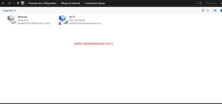

    1. Négatif, Même en désactivant mon ethenet. Sa me marque que c'est déconnecté : https://prnt.sc/sixo5b
        Débranche le câble Ethernet de ton pc et redémarre ton pc le WiFi predra le relai si ce n'est pas le cas vérifie que ta carte WiFi est bien activée en cliquant sur ta connexion WiFi avec le bouton droit de ta souris.

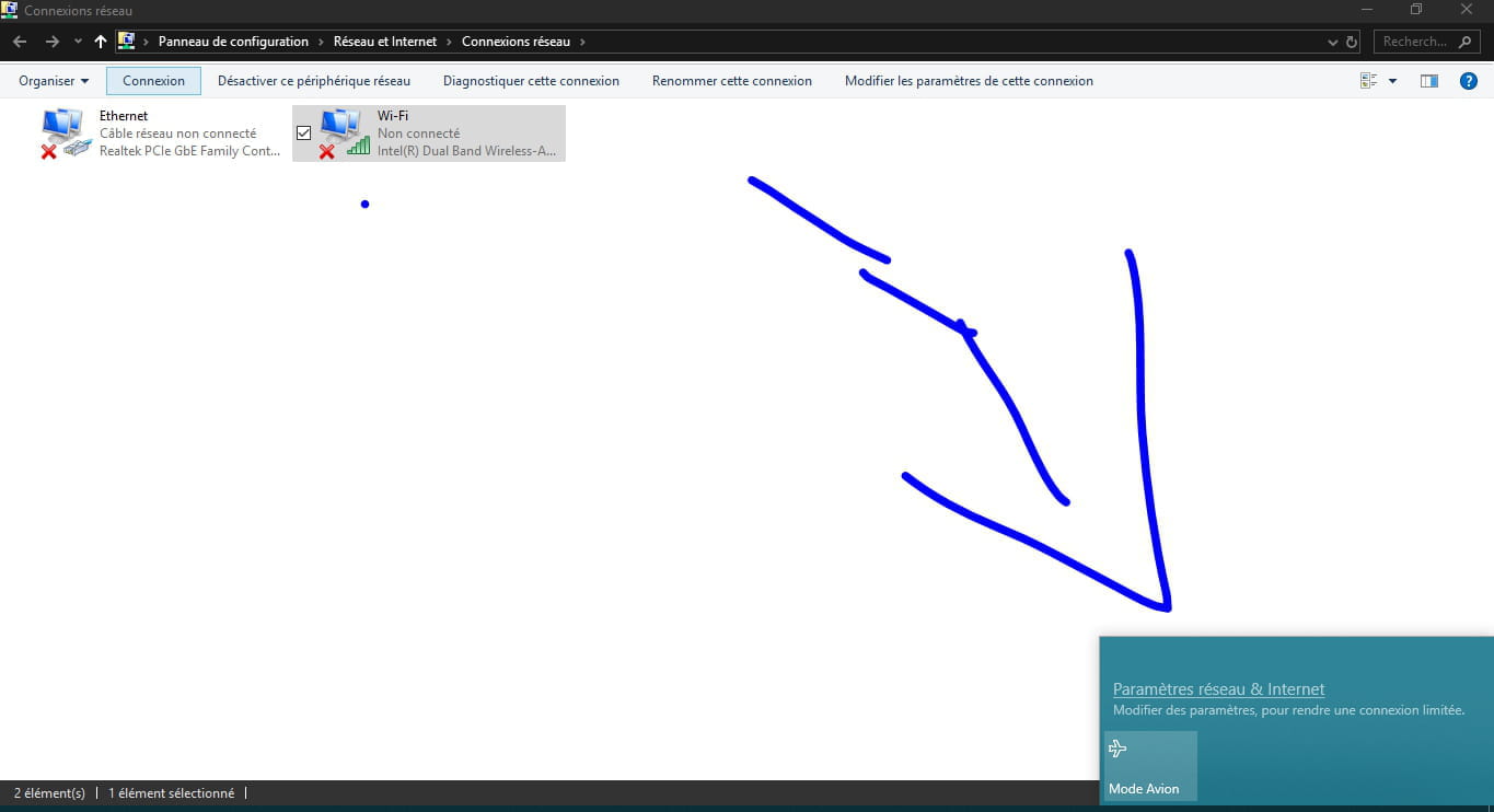

      3. @bazfileVoici ce que sa m'ouvre (au bout de la flèche
        bleu)
      4. Modérateur
        @AxelT2Va voir dans le gestionnaire de périphériques et donne moi le modèle exact de ta carte réseau WiFi Intel, et vérifie si elle est bien activée.

      1. Sa fait rien le tuto, de plus quand je redémarre mon pc sa doit me marquer un message que sa ne me met pas

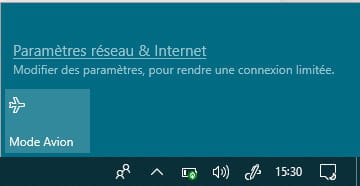

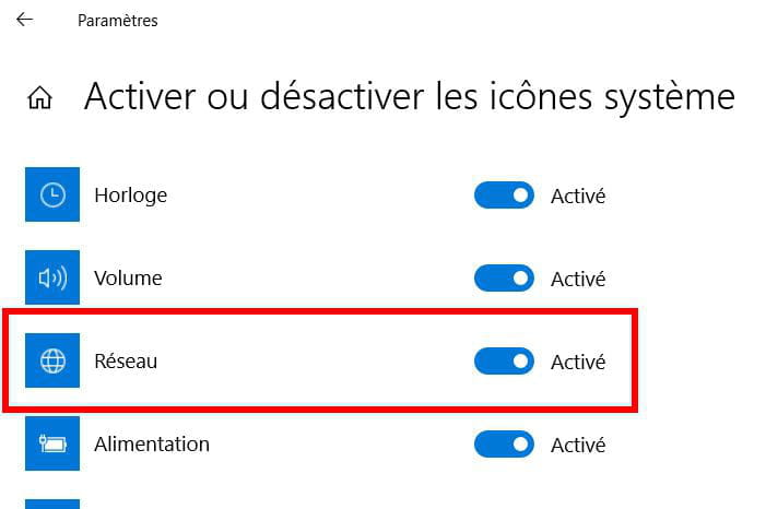

      Un premier point qui est anormal, c'est que vous devez avoir l'icône Réseau dans la barre des tâches, que le wifi soit actif ou pas.
      Donc faites un clic droit sur la barre des tâches, puis sur Paramètres de la barre des tâches.
      Dans la fenêtre qui s'ouvre descendez jusqu'à Activer ou désactiver les icônes système et cliquez dessus.
      Activez l'icône réseau :
      Tant qu'on y est allez dans Paramètres > Réseau et Internet > Wifi et vérifiez que le wifi est bien activé. Vous l'avez sans doute fait, mais ça ne coûte rien et ce serait idiot de passer à côté d'un truc évident.

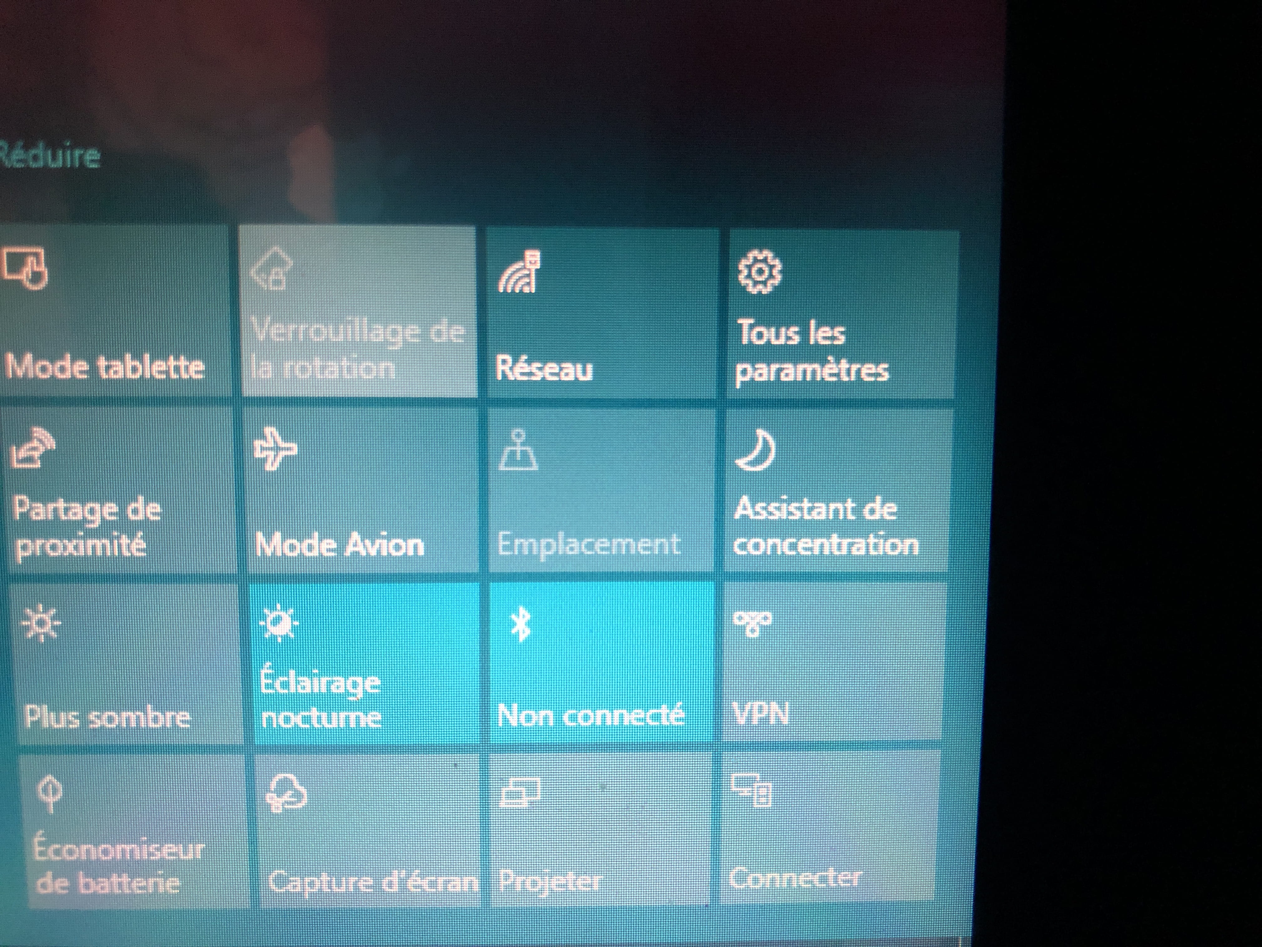

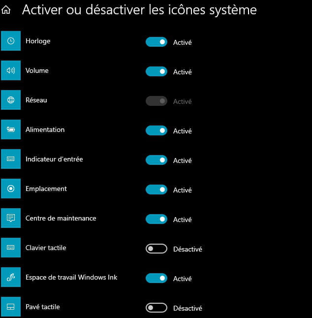

        @AxelT2Bon ! Sur la première image, l'icône réseau devrait être activée, comme je l'ai indiqué.
        Le wifi est bien actif.
      2. @Pierr10
        Certes mais toujours aucun réseaux disponible et le logo wifi a disparu
      3. Modérateur

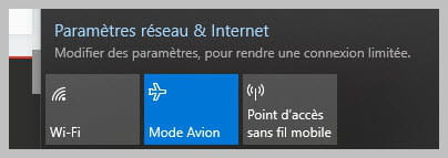

        @AxelT2Pourquoi êtes-vous en mode avion ?
        Désactivez ça.

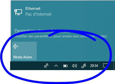

      4. Modérateur
        @Pierr10Il n'est pas en mode avion l'icone serait plus apparente exemple:
        Ce qui manque c'est surtout l'icône WiFi

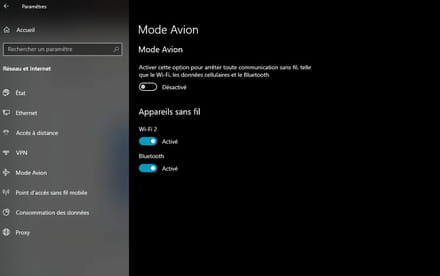

    4. Contributeur
      salut
      je ne sais pas si ça va faire avancer les choses, mais je pense qu'il faut désactiver le mode Avion --> clique ici
      dans la page, regarde à partir de cette ligne --> Impossible de désactiver le mode avion
      1. Il n’est pas activé ;x

      Même si c'est un problème annexe, il vaudrait mieux retrouver l'icône Réseau.
