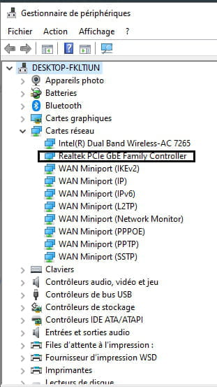

  1. salut
    poste capture d'écran de ton gestionnaire de périphériques --> carte reseau via Cjoint --> clique ici
    1. Salut,
      Apparemment, d'après le diagnostic détaillé effectué, ce n'est pas le logiciel (pilote) qui est en cause, c'est le matériel (élément électronique de la carte réseau embarquée du PC)...
      Bye
      1. re
        donne moi l'identifiant du périphérique que j'ai encadré
        PS: la 1ère ligne suffit, poste la via 1 copier/coller dans ta réponse
        1. Où trouver l’identifiant de ce périphérique ?
          Clique droit --> Propriétés --> Détails --> Numéro d'identification du matériel ?
