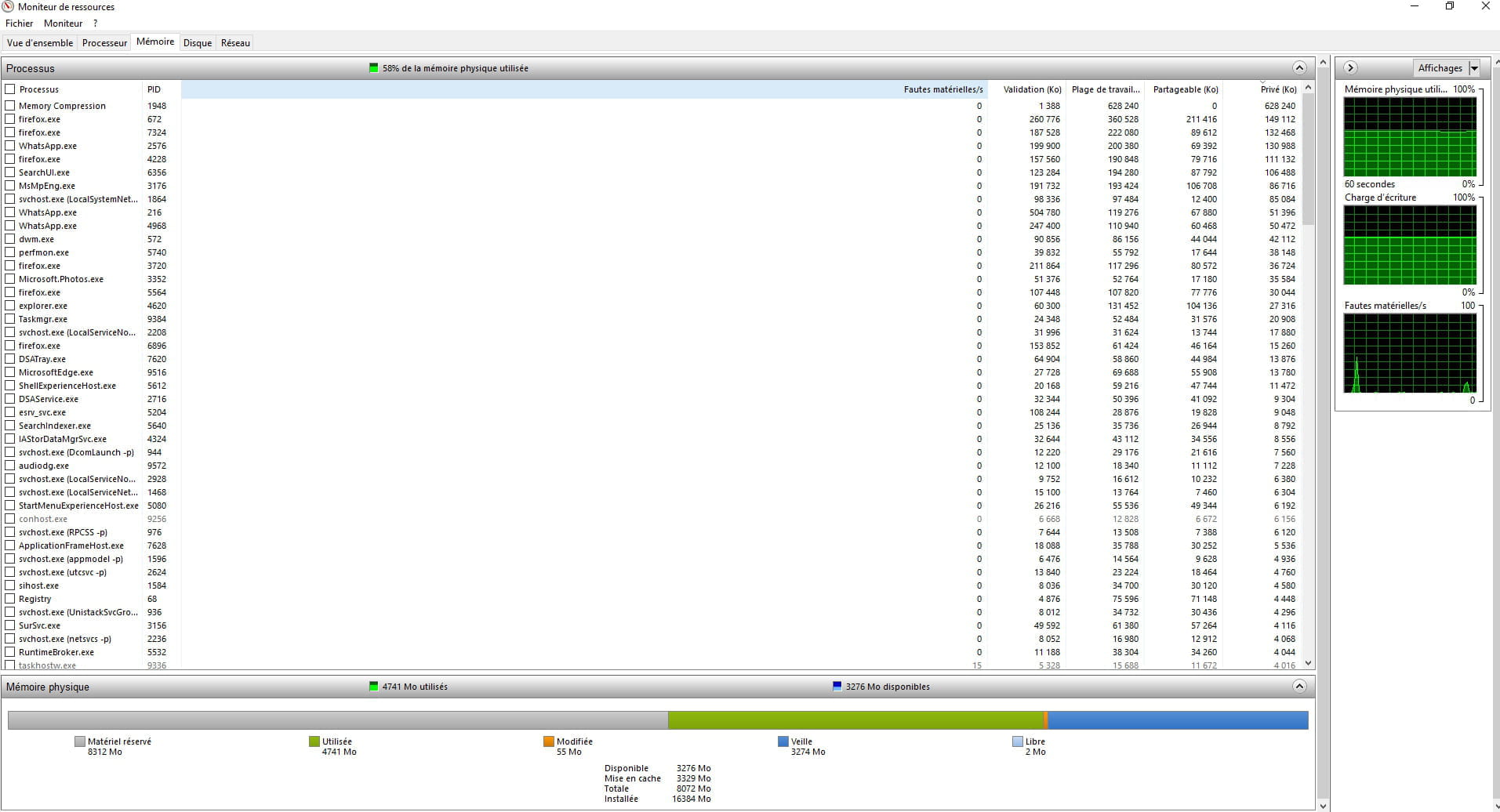

"Je possède un Acer Aspire V3 772G - 54208g1TMakk, model n°VA73. J'ai 4 barrettes de 4Go chacune (Samsung et Kingstone). Impossobile d'obtenir les 16 Go attendus. Le système affiche bien les 16Go sauf qu'il y a 7.88 utilisables et les 8 autres semblent affectés au matériel (voir photo). Le Bios aussi affiche les 16 Go. J'ai parcouru plusieurs forums mais ce problème reste apparemment un véritable couteau suisse. Il n'existe pas une solution fiable. J'ai essayé tout ce que les ces forums proposaient, rien n'y fait. Cependant, faute de solutions, j'ai testé les barrettes une par une, elles fonctionnent. J'en ai fait de même avec les slots, ils fonctionnent. Comment puis-je faire ? J'arrive au bout de mes réflexions. J'ai noté les différentes combinaisons testées avec les barrettes (voir photo).

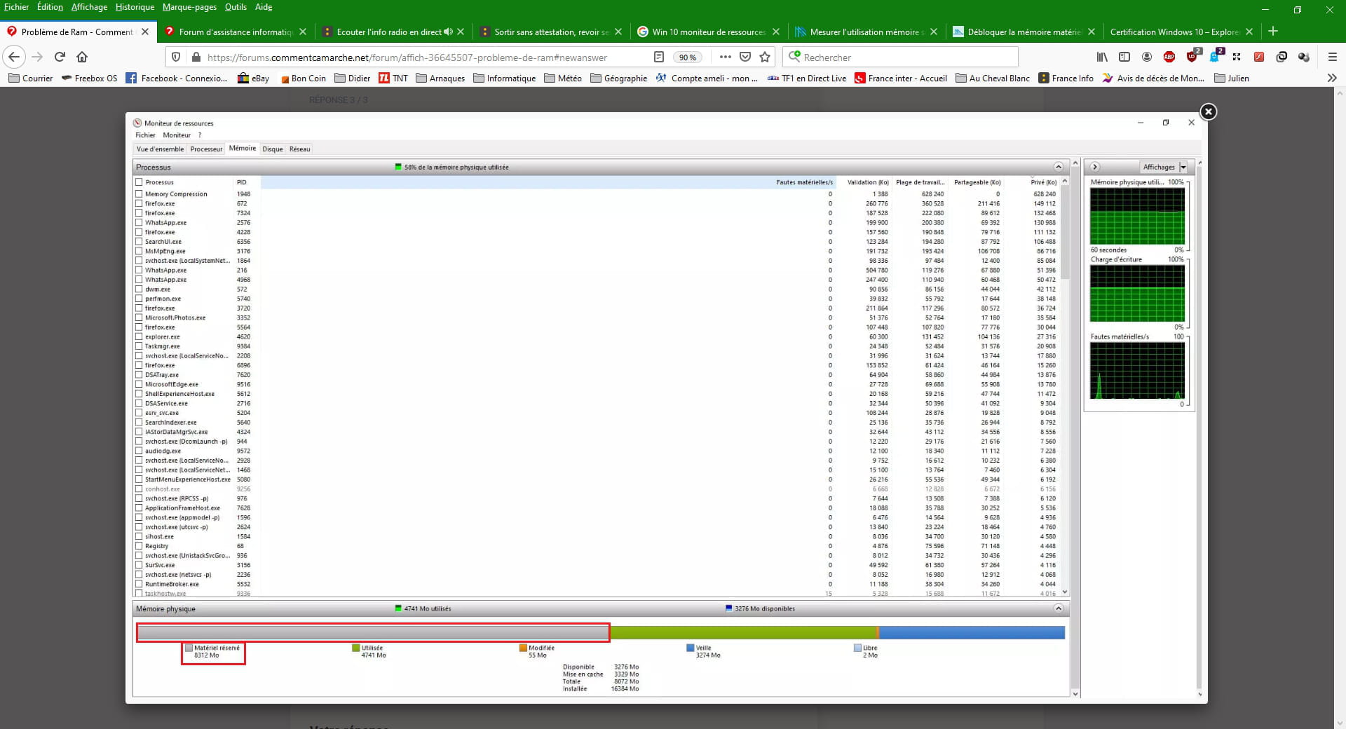

le problème vient clairement de la partie mémoire Matériel réservé qui monte à 8,3 Go !!! :
Cela peut provenir:
1- du BIOS qui réserve le la RAM pour la carte graphique embedded >> vérifier les paramètres du BIOS s'y rapportant
2- de la gestion par msconfig de la mémoire >> infos ici du site malekal:
https://www.malekal.com/memoire-materielle-reservee-windows-10/
Bien lire l'article concernant cette mémoire Matériel réservé
