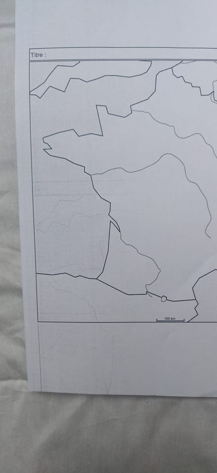

Je possède une vieille imprimante Toshiba E-Studio 120, et j'ai un problème de qualité d'impression : lorsque j'imprime un document, l'encre bave sur la feuille et je me retrouve avec la reproduction d'un motif plus bas sur ma feuille, ce qui est assez dérangeant (voir la photo plus bas).
Je suppose qu'il s'agit de l'encrassage des têtes d'impression, ou peut-être de l'alignement de ces dernières, mais l'imprimante est trop vieille pour prendre en charge tout cela automatiquement.
Puis-je le faire moi-même sans risquer de tout abîmer ?
Merci d'avance de vos réponses !

      1. Comme il s'agit d'une laser, vous pouvez avoir un defaut d'effacement du tambour parce qu'il est trop vieux. Si c'etait la racle, vous auriez des trainees et non pas le report de l'impression.
        Vous pouvez deja nettoyez les fils corona, ca ne fera pas de mal.
        L'autre possibilite est l'unite de fixation (four) qui est trop sale. Cela peut venir de l'utilisaion d'un toner compatible qui ne l'est pas vraiment.
        Perso je ne pense pas que ca vienne des rouleaux d'entrainement, la distance du report d'image me fait dire que c'est un rouleau d'un diametre assez important.

          Si c'est ce modele, (avec ou sans chargeur automatique de document) c'est une laser
        5. @contrarinessEh bien, force est de constater que je me trompais allègrement tout ce temps ^^ !! Milles excuses en ce cas ...

        Comme le dit @contrariness, ce doit etre un report de tambour qui imprime sa deuxième rotation sur le papier... et tout ce qu'il dit correspond bien.
        Je pense que ces imprimantes n'ont pas de visites d'entretien contrairement aux entreprises et tout s'encrasse à l'intérieur; il faut donc faire cette visite d'entretien sois-même.
        Voici la formation technique correspondante http://bmtec.free.fr/Doc/Toshiba/estudio120.pdf

          Il me semble meme qu'il y a une barre de lumiere qui sert a effacer l'image fantome sur le tambour.. La racle elimine le toner qui n'a pas ete transfere sur le papier et derriere je crois qu'il y a cette fameuse rampe lumineuse...
          Mais comme vous dites, c'est un serieux manque d'entretien qui doit en etre la cause !!

          @contrarinessOui, je ne connais pas ce modèle en particulier... je sais qu'il y a parfois des lampes ... certaines sont dans le cylindre de cuisson en sortie, en fait c'est le chauffage du cylindre, je crois que c'est une lampe infra-rouge..?
          C'est surtout un tambour qui n'est pas éternel... sauf si changé avec le Toner... et plusieurs fils corona qui s'encrassent, il y a une précharge du tambour et aussi un effacement tout ça est rigoureux... ensuite il y a la cuisson sur ce cylindre brulant, juste en sortie...
          Les raclettes défaillantes laissent des trainées noirs et parallèles, ce n'est pas le cas
          Voila, mais le document PDF de Bmtech est un support de formation, assez bien fait et en Français, qui devrait permettre de se "raccrocher aux branches"
      3. J'ai donc nettoyé un maximum l'intérieur de l'imprimante en démontant les mécanismes, mais lorsque j'ai réessayé, le résultat est encore pire !
        Je pense faire appel à un professionnel, car cela semble dépasser le simple encrassage...
