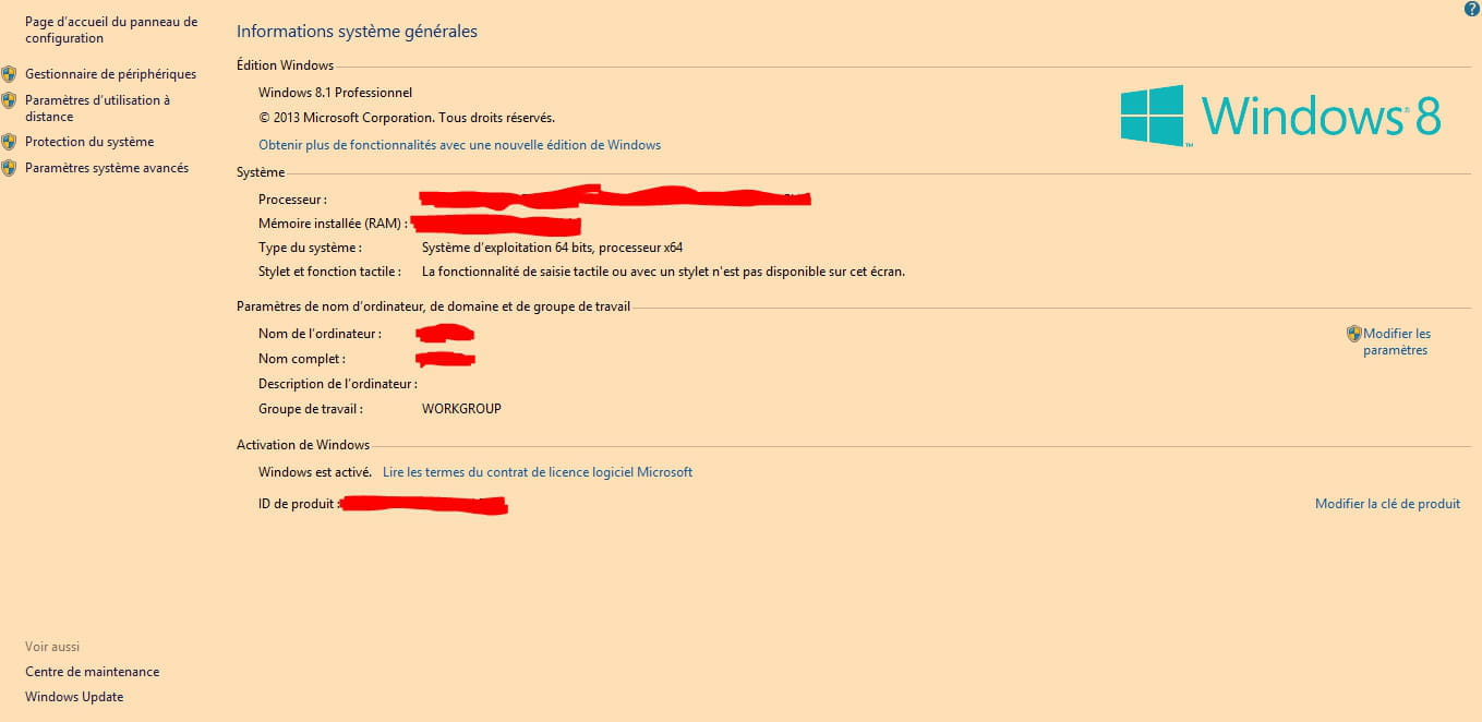

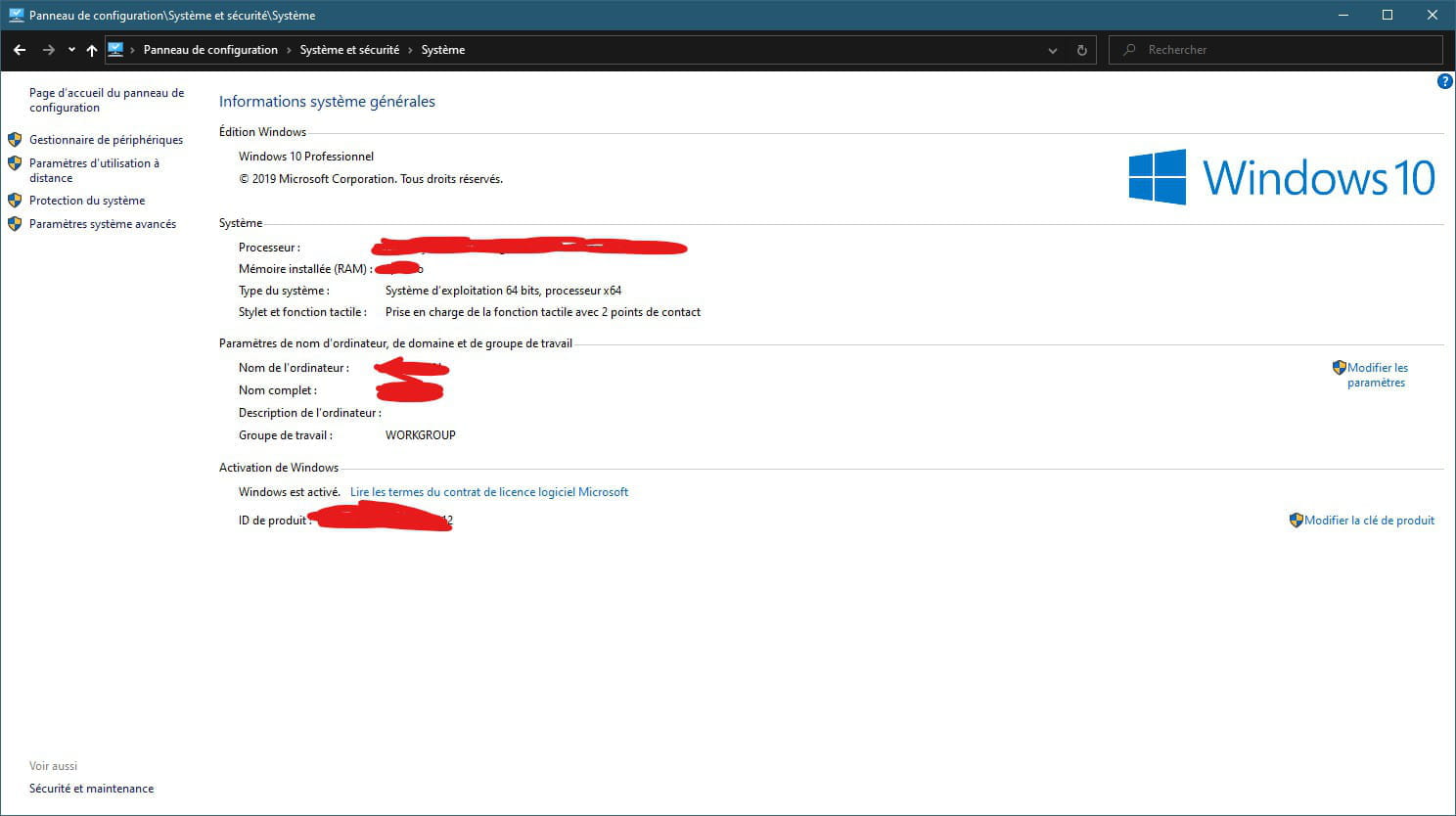

  2. Bonjour, même si l'interface de Windows 8 n'est pas aimée par beaucoup, elle reste supportée pas Microsoft et vous avez le droit de l'apprécier : ) j voudrais quand même préciser au cas ou que vous ne devriez pas utiliser Windows 7. Pour votre problème, je ne vous conseille pas d'utiliser driver booster, mais d'installer les drivers manuellement. pourriez vous m'envoyer une capture d’écran de la fenetre panneau de configuration -> systeme et securite -> systeme
    elle devrait ressembler a ca :

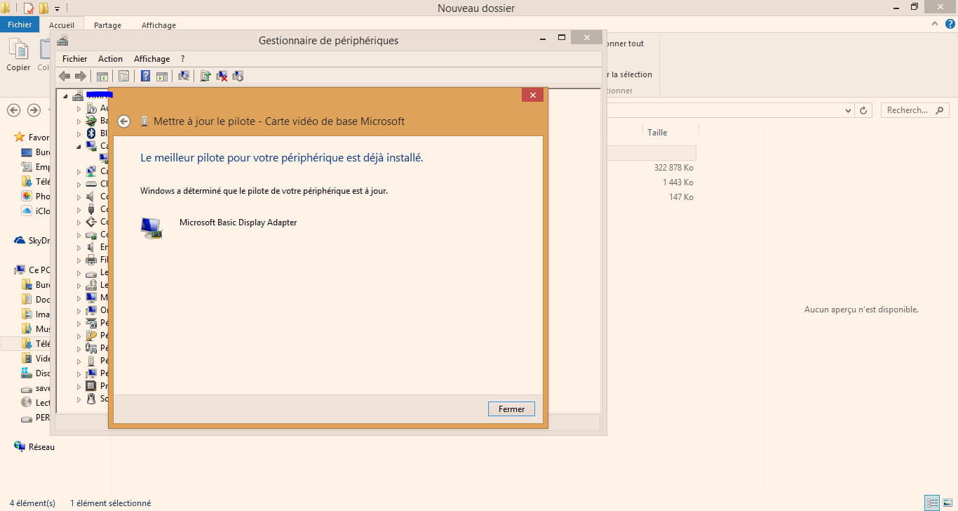

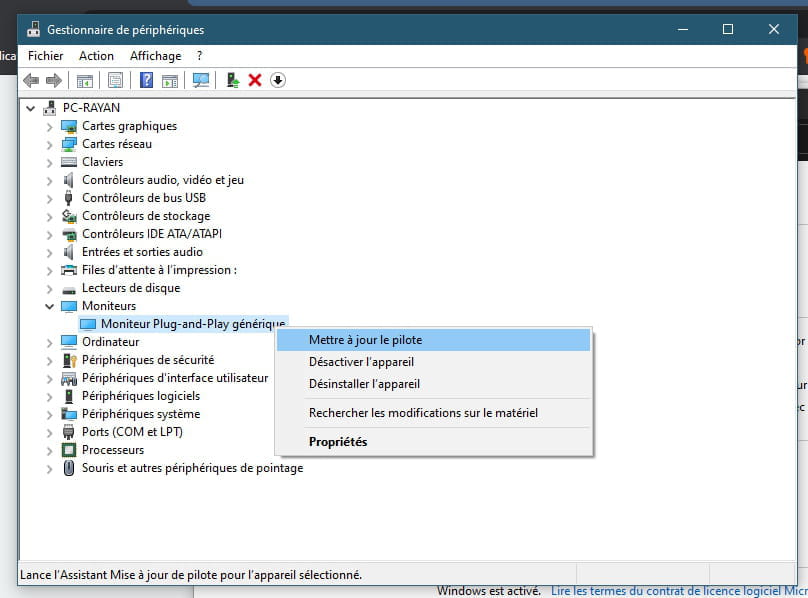

    1. Avant d'installer les drivers depuis internet, on va vérifier si Windows arrive a les mettre a jour. clique sur gestionnaire des périphériques en haut a gauche puis met a jour les drivers de l’écran, du processeur et de la carte graphique
      1. J’ai essayé comme tu me l’as demander de faire la mise à jour de ses pilotes mais toujours rien on me dit que c’est déjà à jour

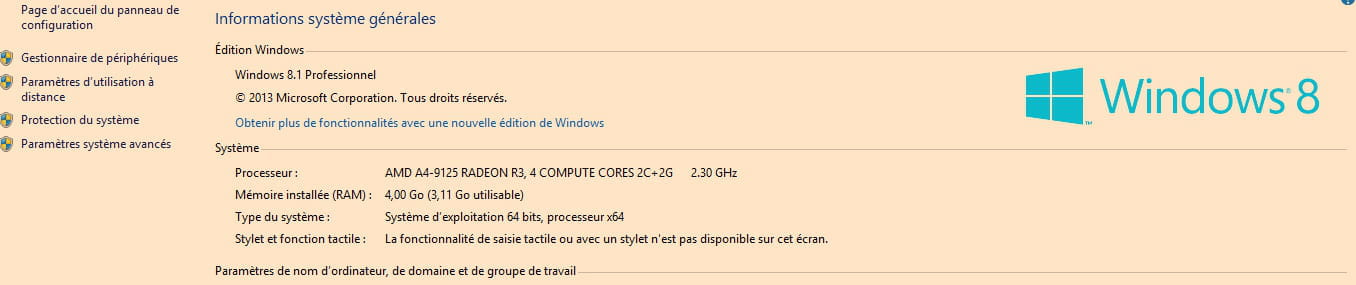

      Windows 8 est en 32 ou 64 bits ?
      1. PCI\VEN_1002&DEV_98E4&SUBSYS_39F317AA&REV_E2
        windows 8 64 bits

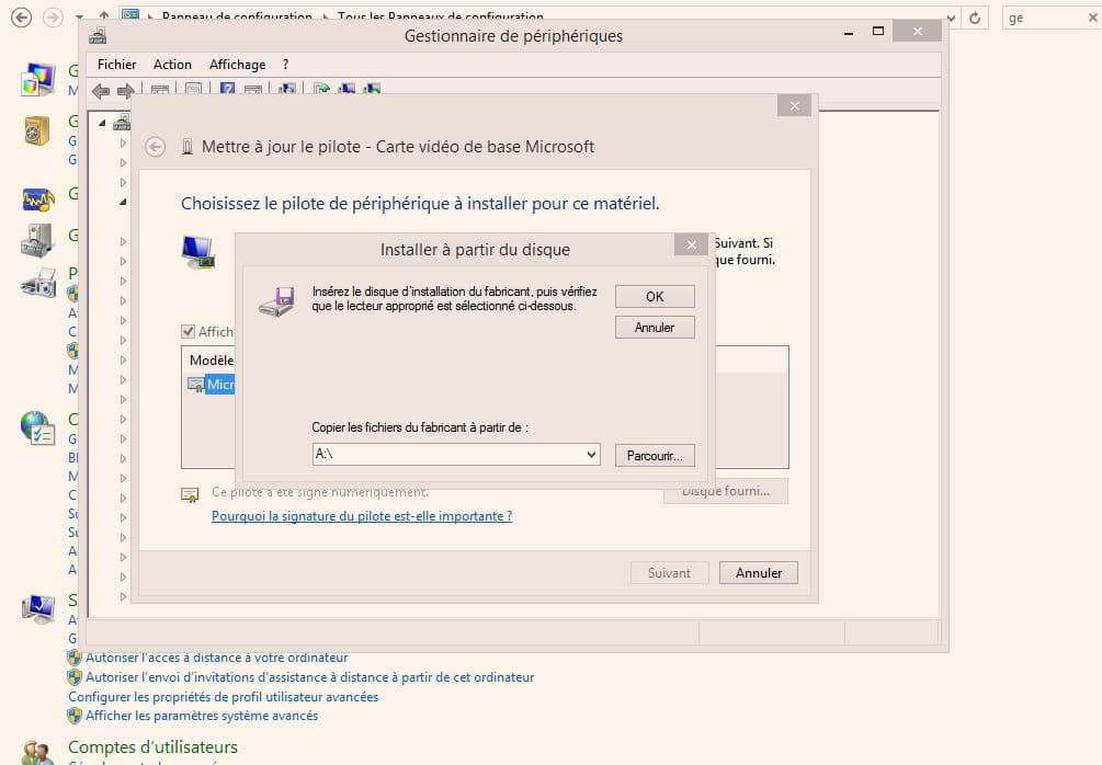

      Va dans le gestionnaire de périphériques
      Fais clic droit sur le périphérique
      Mettre à jour le pilote
      Parcourir mon ordinateur ......
      Disque fourni
      Parcourir
      Va dans le dossier du pilote dézippé --> 9c8de8e2.....
      Sélectionne le fichier --> U0346112.inf et OK.
      Redémarre.

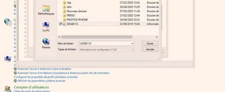

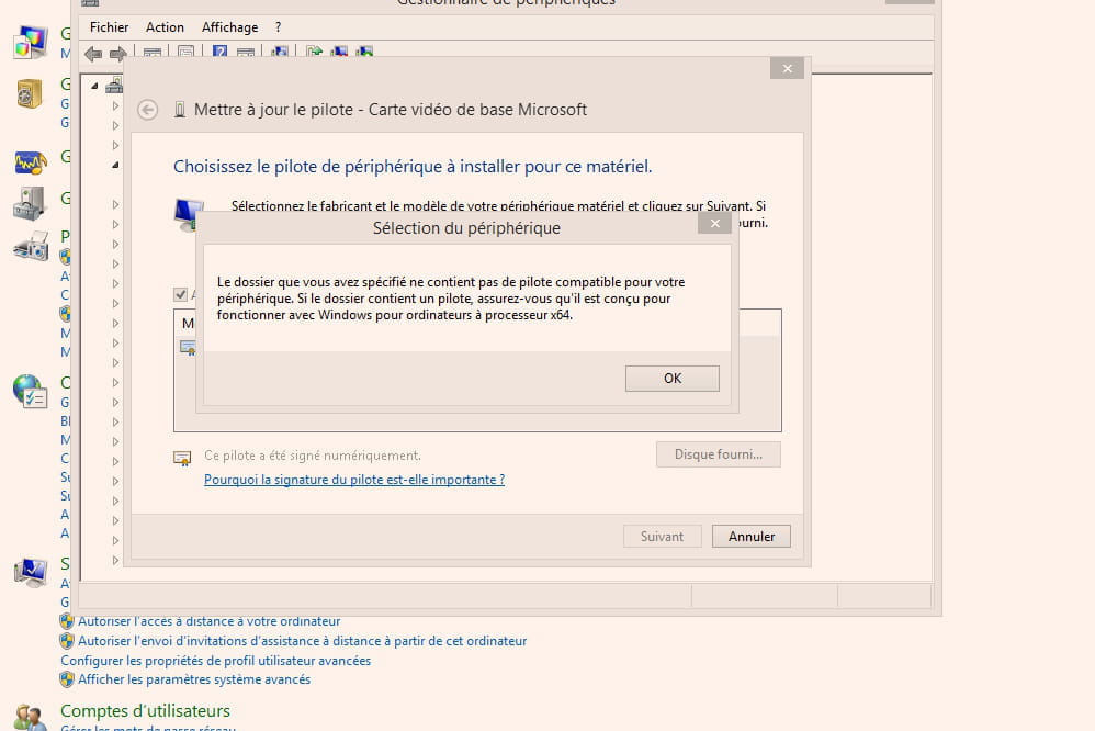

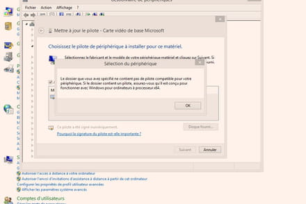

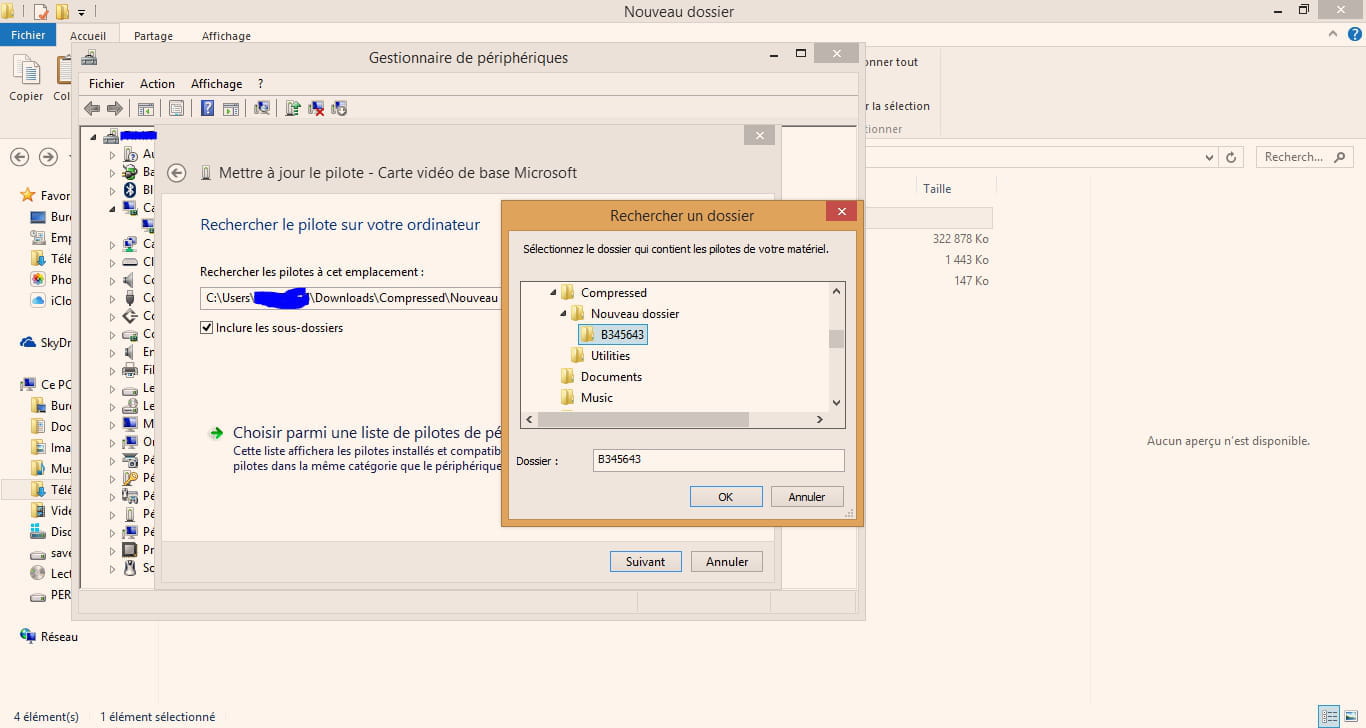

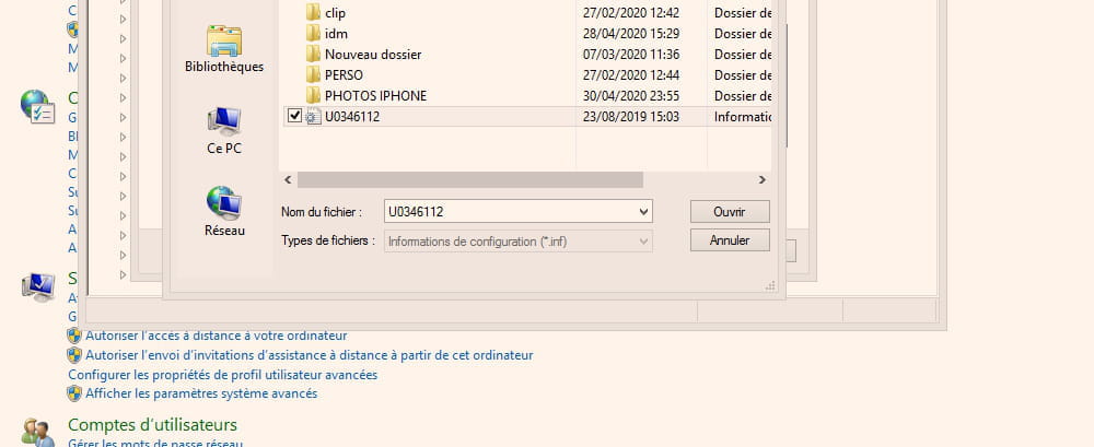

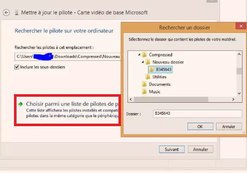

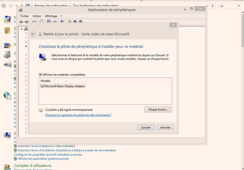

      1. lorsque je fais parcourir je ne retrouve pas Sélectionne le fichier --> U0346112.inf j'ai fais des captures pour que tu puisses voir
          Pas trouver de pilote compatible pour windows 8.
          Seulement pour windows 10.
