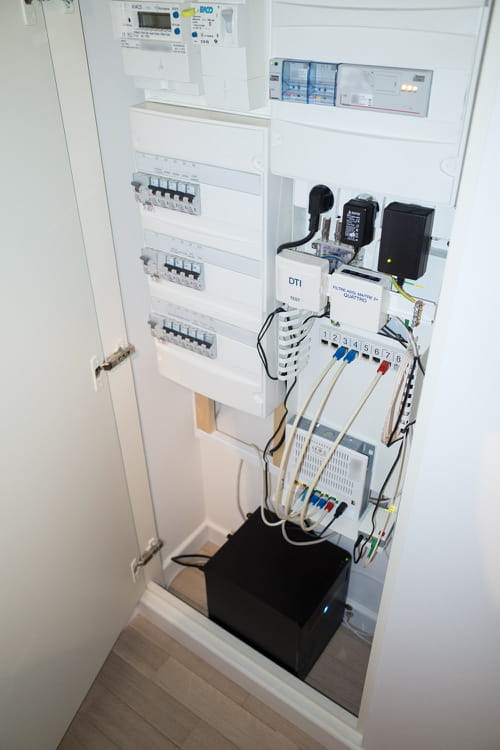

    Voila dans un boitier central, un nas, en bas, au dessus la box, et de 1 à 8 le panneau de brassage avec les départs vers les prises murales et au dessus le DTI pour l'arrivée téléphone/adsl :

      Effectivement il y a tout, la TV passe sur Ethernet (le coaxial devient une exception), 2 prises dans le salon (mais avec la TV, j'en mettrais plus), un boitier GTL avec des prises électriques et un emplacement libre pour des appareils (box, switch, ...)
