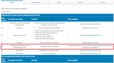

      Sur le site de Dell je lis ça (voir encadré rouge) :
      Donc ces bips sont bien en rapport avec une pile HS.
      Pour info tu n'es pas du tout obligé de faire appel à un réparateur comme tu le dis dans ta question, tu peux tout à fait remplacer la pile toi-même ça ne devrait pas être compliqué.
      Il faudrait avoir le modèle exact de ce Dell Insipron, car ça c'est une série, il y en a pleins des Inspirons.
      Mais je vois que la pile a droit a un socket comme sur les carte mères fixes, donc elle doit être simple à remplacer.
