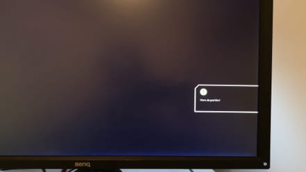

Quand je joue en full screen 144Hz sur différents jeux, il arrive que j'ai un message "Hors de portée" sur mon écran, je suis alors obligé de Alt Tab et redéveloppé le jeu jusqu'à ce que le jeu finisse par s'afficher. +/- 50% du temps j'ai le message d'erreur parfois 4 fois d'affilée je dois refaire la manipulation qui prend plusieurs secondes.

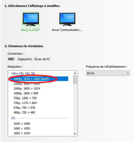

Je ne comprends pas pourquoi il y a 1080p, 1920x1080 (Natif) dans ultra HD, HD SD mais quand je sélectionne celui-ci je ne peux pas dépasser 60Hz.

Panneau GeForce Experience :

Problème résolu en mettant dans le panneau Nvidia "1080p, 1920x1080 (Natif)" au lieu de PC : 1920 x 1080.
Je pensais que ça allait m'empêcher de mettre en 144Hz mes jeux mais ce n'est pas le cas.
Je ne comprends pas exactement la raison de ce problème mais si ma solution peut en aider, tant mieux.
