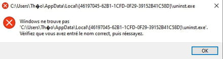

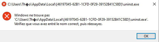

        Il y a ce message d'erreure quand je veux désinstaller Web Search
      3. Modérateur

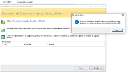

        @Tiec22Désinstalle-le avec RevoUninstaller si tu as ce message ferme-le et continue RevoUninstaller va le désinstaller via le Scan Avancé, VOIR CETTE PAGE.
      4. Modérateur
        @Tiec22Comme je te l'ai déjà dit précédemment tu fermes la fenêtre d'erreur tu coches "scan avancé" et tu cliques sur "Scan" tu supprimes ce que le scan trouvera, tout est expliqué sur la page que je t'ai indiqué dans mon précédent message.

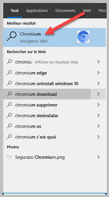

      2. Quand je tape dans ma barre de recherche en bas a gauche Chromium est proposé est ce que il est toujours sur mon PC ou c'est juste une recherche internet ?

          Pour chromium c'est une recherche internet quand il y a la loupe à coté, quand c'est un logiciel installé c'est différent, voir ci-dessous quand c'est une recherche internet:

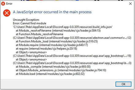

        et aussi j'ai ça qui apparait quand je lance mon PC c'est quoi ?
          Je pense que Chromium est revenu par l'application bookingDesktopApp qui s'était incrustée sur tes navigateurs et dans les tâches planifiées et avait créé d'autres tâches planifiées, fait attention quand tu installes des logiciels gratuits ***explication à la fin de ce message.
          Pour ce qui apparaît quand tu lances ton pc, c'est un problème avec l'application Discord qui n'est plus installée sur ton pc tu as du la désinstaller (peux-tu me le confirmer) si c'est le cas elle ne s'est pas désinstallée correctement.
          Si ce que je viens de te dire à propos de Discord est exact et si tu veux supprimer ce message d'erreur fait cette correction avec FRST tu fais comme pour les corrections précédentes, joint le fixlog dans ta réponse.
