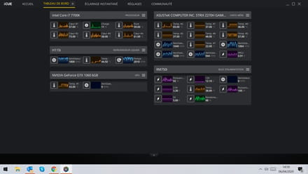

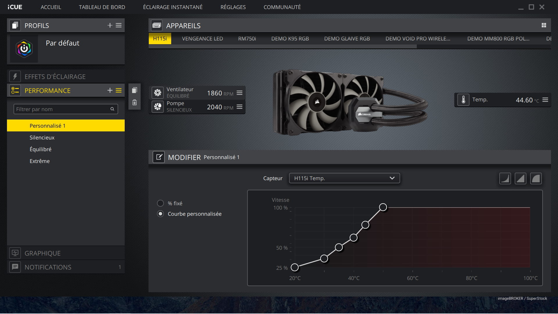

  2. Bonjour, voici les réglages et les différentes données par ICUE[ sont t'ils bons? Les ventilos des fois s'accélèrent et émettent un bourdonnement.Assez forts?
    https://img-19.ccm2.net/pWsSQsuGzN9hzdpvU-Y-0jSaTGo=/8b2464e957684966ac1cad1b1b9d629f/tmp/Capture_decran_29.png
