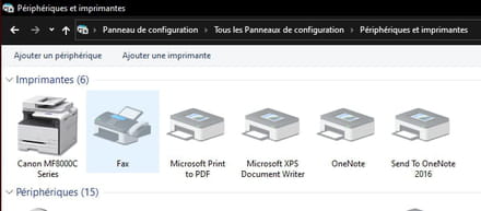

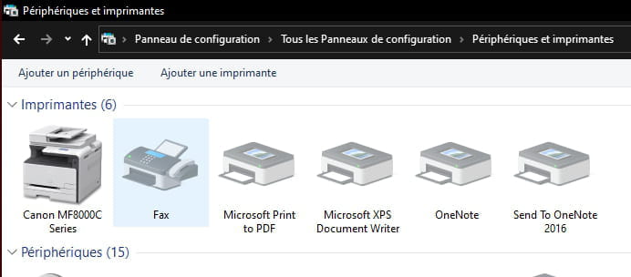

Quand je clique sur désinstaller le pilote il se désinstalle et après il refait pareil. J'ai essayé de désinstallé tous mes pilotes "Périphérique USB composite" et de redémarrer rien n'y fait. J'ai même essayé de l'installé via le gestionnaire de périphériques > action > ajout d'un matériel d'une ancienne génération qui a réussie mais ça fonctionne toujours pas (bien que je vois l'imprimante dans panneau de configuration > périphériques et imprimantes > mais quand je veux imprimer il y a une erreur. Même la page de test ne s'imprime pas.

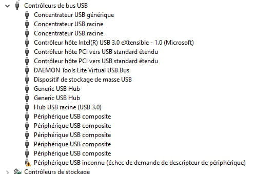

Fais clic droit sur --> Périphérique USB inconnu
Désinstaller
Clique sur --> Action
Rechercher les modifications sur le matériel.
ModérateurTu as quoi dans contrôleurs de bus usb ?
ModérateurDésinstalle les 2 usb racine et générique

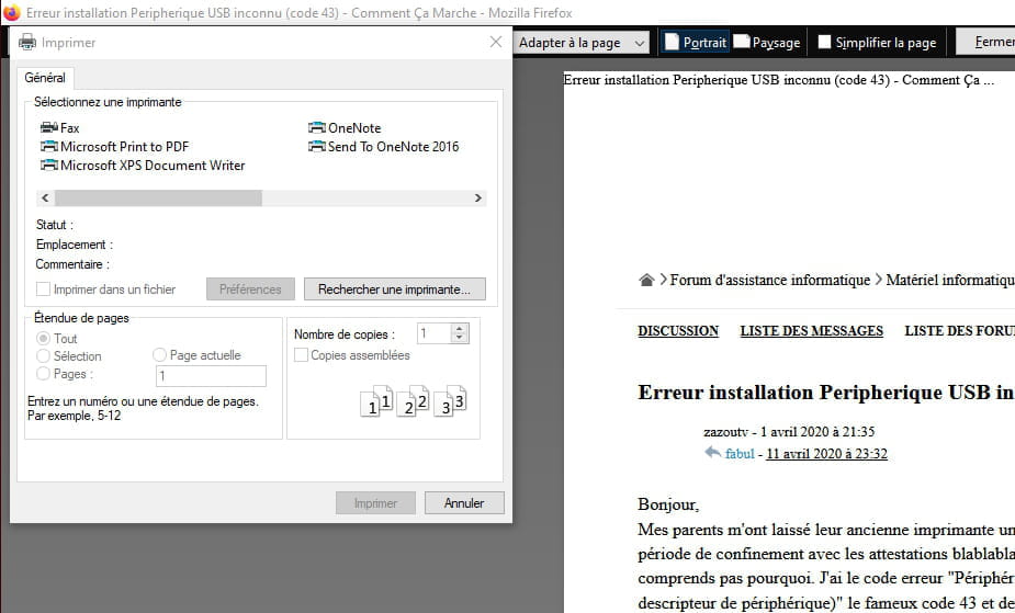

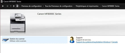

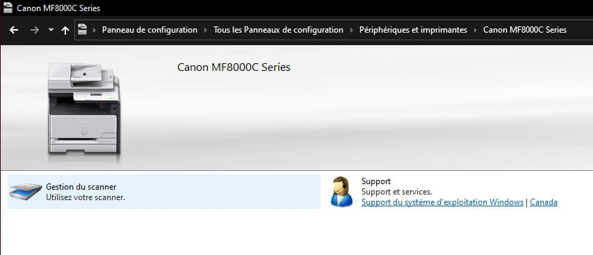

J'ai bien reçu le nouveau câble, j'ai installé l'imprimante grâce au pilote sur le site du constructeur, mais j'ai un soucis j'arrive pas à l'utiliser pour imprimer je peux seulement utiliser le scanner. Quelqu'un sait pourquoi ? Mon imprimante c'est une Canon iSensys MF8080Cw et je suis sous Windows 10 Pro -
Oui et ça la trouve pas
