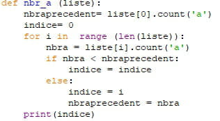

(c'est la meme personne ) Alors si je viens sur ce forum c'est parceque je suis bloquer j'arrive pas comprendre comment parcourir une liste de mot et chaque mot compter le nombre de a dans le mot précedent et le comparé au nombre de a à celui du suivant et stocké la valeur du plus grand et la comparé au suivant tout sa avec un seul parcours de la liste pour l'instant j'ai fais que ça :
def nbr_a(liste):
compteur = 0 # jepense que ici il en faudra un
for i in range (len(liste)):
def nbr_a(liste):
j'ai déja fais plus simple , là ce que je dois faire c'est une fonction quand je lui donne une liste de mot elle m'envoie le rang (l'indice) du mot avec le plus de a dans liste .
j'ai trouver ça je pense qu'il faut que je l'arrange un peu si vous aurez des idées
