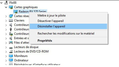

flo88 Messages postés 28539 Date d'inscription Statut Contributeur Dernière intervention Ambassadeur 5 191
Dans le gestionnaire de périphérique, désinstalle la carte graphique, en supprimant le pilote quand sa te sera demandé.
Voir capture:
Ensuite redémarre le pc et laisse w10 installé la carte, au pire tu lances windows update qui te trouvera le pilote le plus adapté, l'intérêt de faire comme ça c'est tu n'auras pas toute la suite logiciel des pilotes Geforce qui sont la plupart du temps inutile.
