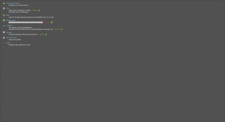

Bonjour à tous (et a toutes), je souhaite changer ma vieille GTX 950 pour une GTX 1660 Super 6gb. J'aimerai savoir si avec ma configuration actuelle cela est possible, bien que je doute au niveau de l'alimentation et même de la carte mère.

    vu la température de la carte mère tu peux vendre le four
    la CG s'adapte en fonction du slot - PCIe 1x, ->16x -
    il faut vérifier la consommation de la CG et les connections (nombres de broches) pour l'alimentation à la carte et l'alimentation du pc (quels intensités sont délivrées)
    1. Hyrozzz
      Merci pour ta réactivité ! J'ai changé totalement d'avis je vais réinvestir dans un nouveau pc ou changer la carte mère, le cpu et la Cg. Pour ce qui est de la carte mère oui c'est un vrai four mais je penche plutôt pour un problème avec la sonde, je ne sais même pas si elle fonctionne ou si il y en a vraiment une haha 121°C c'est énorme pour une carte mère
