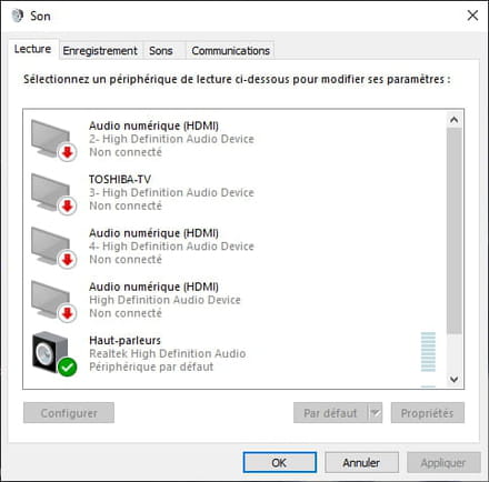

    salut
    dans le panneau de configuration --> son, regarde le périphérique par défault qui est coché
    regarde si tu vois le casque, et sélectionne le par défault

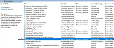

  4. billmaxime Messages postés 50538 Date d'inscription   Statut Contributeur Dernière intervention   6 154
    salut
    dans recherche, tape "panneau de configuration" et clique dessus dans le résultat de la recherche
    dans la page qui s'ouvre, clique sur "outils d'administration"
    dans la page qui s'ouvre, clique sur "services"
    dans la page qui s'ouvre, regarde si l'audio Windows est actif et en automatique
    en image:
    tu n'as qu'une alerte sur Programmable Root Enumerateur, et ça n'a rien à voir avec le SON
    si tu as des questions...
