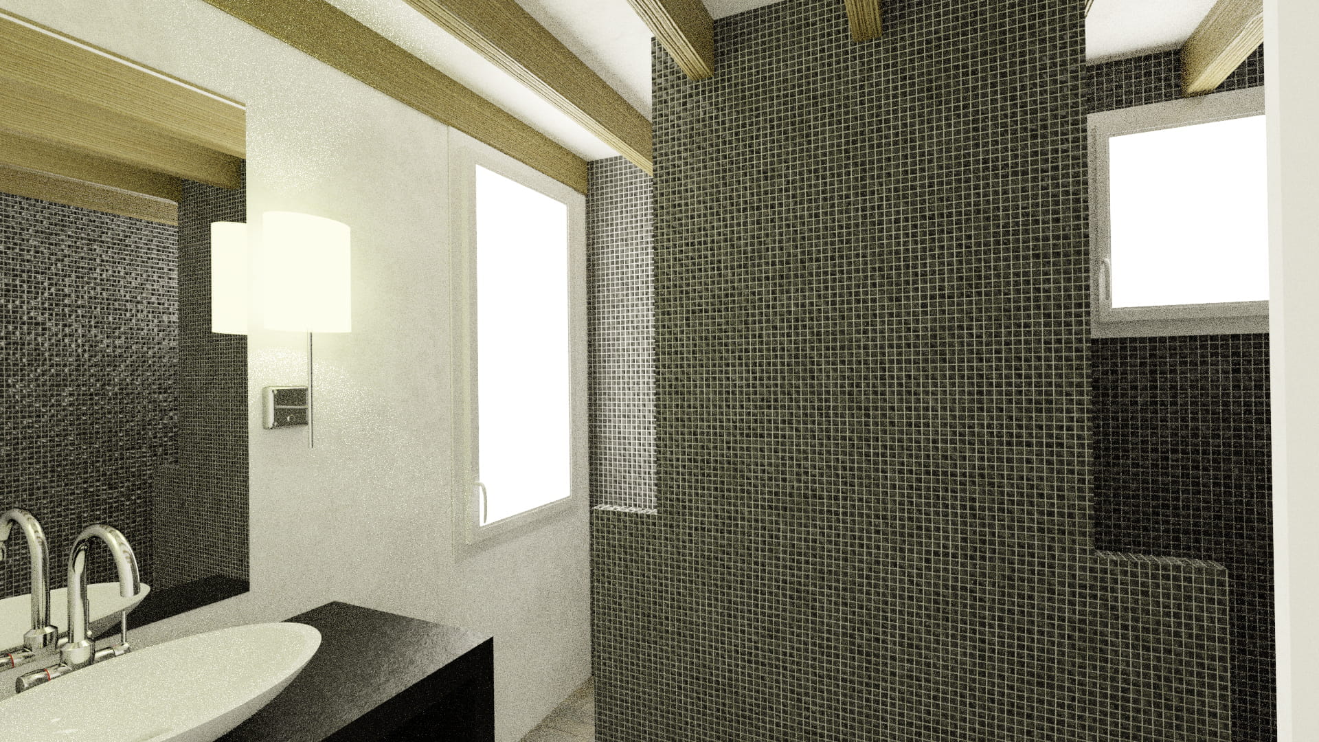

Dans un fichier blender, j'ajoute un autre fichier blender (dans une salle de bain, je rajoute une serviette créée par ailleurs. Je la met à l'échelle, la positionne, la voit dans toutes vues. Au moment du F12, impossible de la voir...
Si je laisse la serviette en dehors de la salle de bain, je la vois une fois sur deux... Mystère et misère !

En fait, tu dois la rendre visible pour le rendu et pas seulement visible dans le viewport. Pour cela, tu vas ici:
Ensuite, tu coches le petit appareil photo qui te permettra de rendre visible ou non pour le rendu. Ensuite tu auras donc cela:
Il ne te reste plus qu'à l'activer ou non.
Excellent ! Merci beaucoup pour ton aide.
