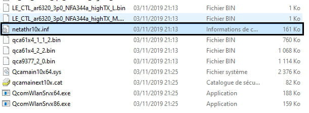

    teste ceci:
    Télécharge ce pilote --> clique ici
    et met-le dans tes documents.
    Fais clic droit sur --> Atheros-FORCED-10x64-QCA6320_12.0.0.927-drp
    Sélectionne --> 7Zip
    Choisis --> extraire vers "Atheros-FORCED-10x64-QCA6320_12.0.0.927-drp\"
    Va dans le gestionnaire de périphériques.
    Fais clic droit sur le périphérique --> Wifi
    Mettre à jour le pilote
    Parcourir mon ordinateur ......
    Disque fourni
    Parcourir
    Va dans tes documents
    Va dans le dossier du pilote dézippé --> Atheros-FORCED-10x64-QCA6320_12.0.0.927-drp
    Dossier --> Atheros
    Dossier --> FORCED
    Dossier --> 10x64
    Dossier --> QCA6320_12.0.0.927
    Sélectionne le fichier --> netathr10x.inf et OK
    Redémarre
    dit moi ce que ça donne

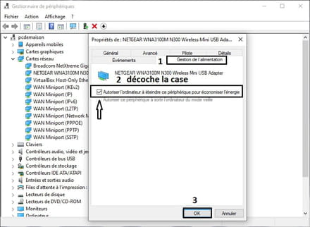

    teste ceci:
    va dans le gestionnaire de périphériques
    clique droit sur ta carte Wifi (Qualcomm atheros qca9377), et choisi "propriétés"
    dans la page qui s'ouvre, clique sur "gestion de l'alimentation" --> décoche la case "autoriser l'ordinateur à éteindre ce périphérique pour économiser l'énergie" --> et clique dur OK
    redémarre le pc
    dit nous ce que ça donne

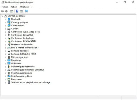

    donne le modèle de ton pc
    et s'il est en 32 ou 64 bits --> clique ici
    poste 1 capture d'écran de ton gestionnaire de périphériques --> clique ici
    1. Gamzee Messages postés 27 Date d'inscription   Statut Membre Dernière intervention
      Le modèle de mon PC est le suivant : G11CD-K
      En 64 bits
      Voici mon gestionnaire de périphériques :
      Merci pour la réponse :)

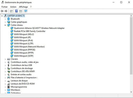

  7. billmaxime Messages postés 50539 Date d'inscription   Statut Contributeur Dernière intervention   6 154
    salut
    ton problème de connexion, c'est en Ethernet et/ou en Wifi?
    déploie l'onglet carte reseau et poste 1 capture d'écran
  8. Gamzee Messages postés 27 Date d'inscription   Statut Membre Dernière intervention
    Re-bonjour,
    En wifi

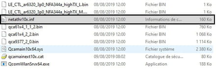

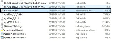

    ok, fait ceci:
    télécharge 7zip sur ton bureau clique ici
    clique droit sur 7zip, et choisi "exécuter en tant qu'administrateur" pour l'installer
    Fais clic droit sur --> win1064-12.0.0.916-whql.zip
    Choisis --> extraire vers "win1064-12.0.0.916-whql\"
    Fais clic droit sur le périphérique --> QCA9377 Wifi
    Disque fourni
    Parcourir
    Va dans le dossier du pilote dézippé --> win1064-12.0.0.916-whql
    Redémarre
    en image:

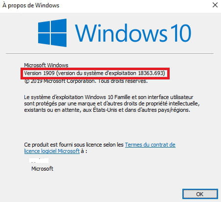

    Windows + R
    Tape --> winver et OK.
    C'est quoi la version ?
    Image en exemple:
  18. Gamzee Messages postés 27 Date d'inscription   Statut Membre Dernière intervention
    J'ai la version 1909 (version du système d'exploitation 18363.657)

  21. Gamzee Messages postés 27 Date d'inscription   Statut Membre Dernière intervention
    Le PC n'avait pas de problème de connexion, puis je l'ai mit en veille, et quand je suis retournée dessus il a fallu que je le redémarre car je ne pouvais rien faire sans avoir d'erreurs.
    En tout cas je crois que cette dernière solution a l'air d'avoir fonctionné.. J'ai peur de crier victoire trop tôt mais pour le moment, aucun soucis, même après avoir été en veille,
    Donc je te dis un grand MERCI :D
