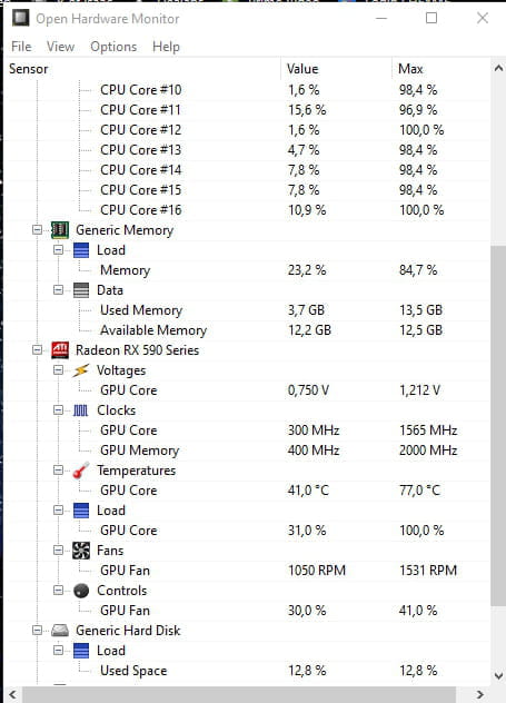

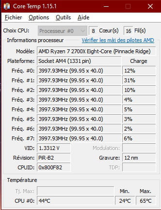

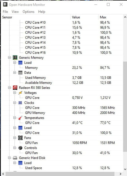

              1. voilà mes températures, pendant le jeux le CPU est généralement autour des 57° et la GPU à 60/67°.
                Je pense que c'est elle qui plante compte tenu de sa T° max atteinte sur cette session de jeu (à 77°).
                Aujourd'hui elle na pas planté pendant ma session sur borderlands 3 mais j'ai senti des baisses de frame. Je pense juste que ma GPU n'est pas une bête de guerre et donc quelle sature un peu sur les jeux gourmands.
            2. Bas écoute t'es températures sont correcte, 57° pour le CPU c'est bon ton ventirad fait son boulot et ton GPU 60/67° c'est correcte 77° c'est normalement que sa chauffe plus si tu joue à des jeux plus gourmand plus de détails et de traitements je crois les carte graphique sa peut aller jusqu'à 90/100° au delà sa commence à trop chauffer et être dangereux.

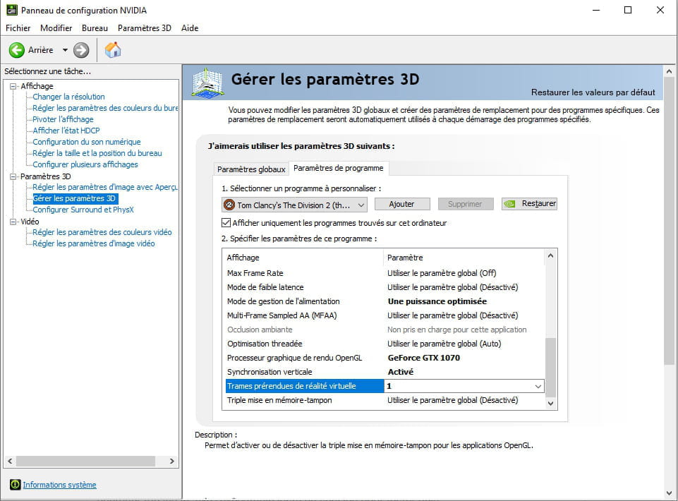

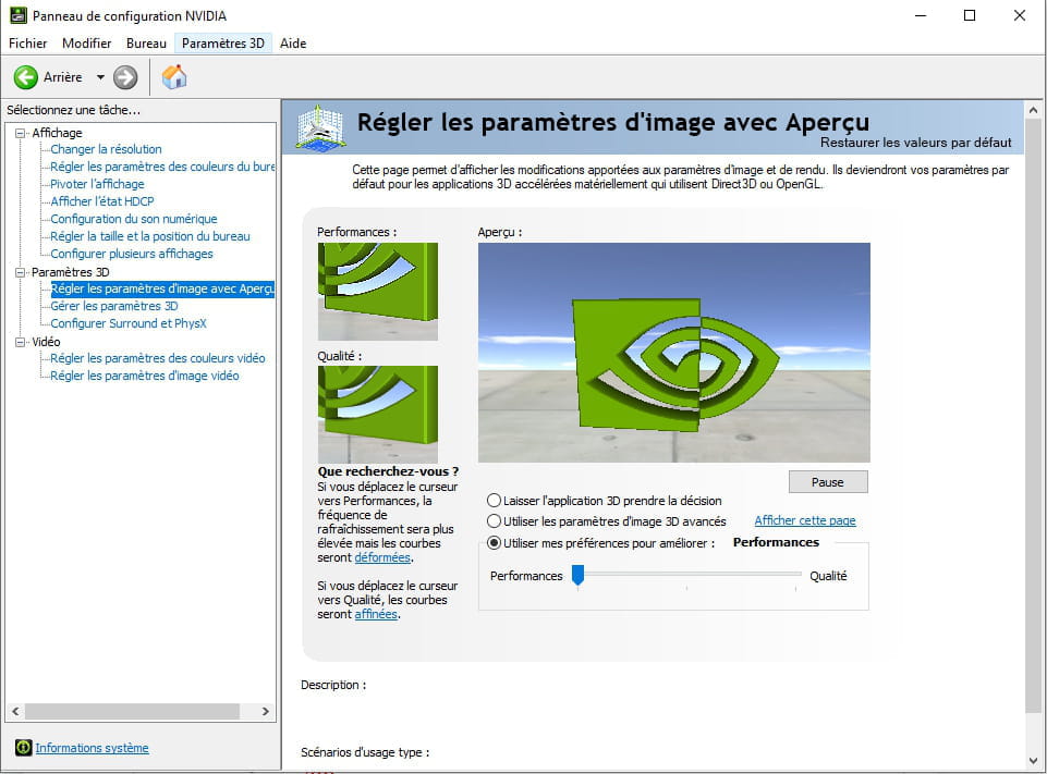

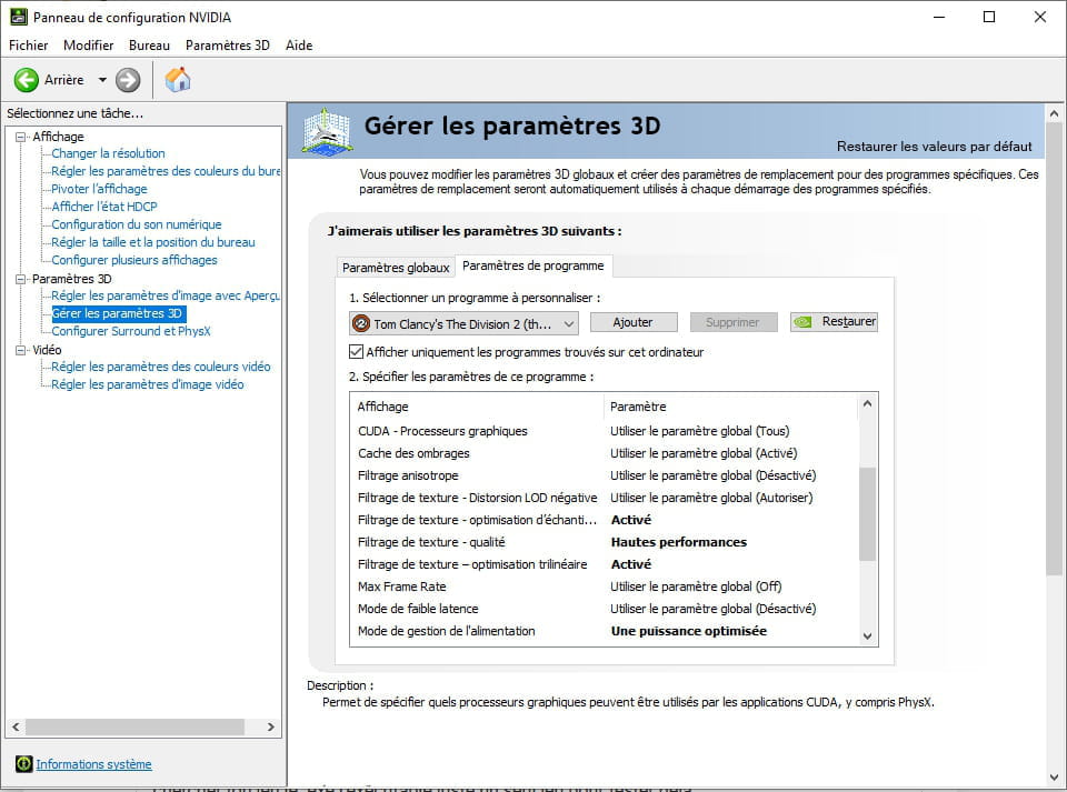

                  Sinon regarde dans le panneau nvidia, y à moyen de faire des réglages pour optimiser t'es jeux.
                  Essaye ces réglages, dans le panneau de configuration nvidia.
                  Paramètres 3D > configurer Surround et PhysX > à droite processeur tu mets ta carte graphique
                  appliquer.
                  Paramètres 3D > gérer les Paramètres 3D > paramètres de programme > ajouter > tu vas chercher ton jeu en .exe l’exécutable.
                  Tu fais les mêmes réglages que moi sur les images > appliquer.
                  Paramètres 3D > Régler les paramètres d'image avec aperçu > tu sélectionne Utiliser mes préférence pour améliorer > appliquer
                  Une fois fini tout les réglages tu redémarre ton PC sinon il y à certains réglages qui ne seront pas pris en compte donc redémarre bien ton PC (important) !
                  Tu ajoute un seul jeu déjà, pour voir et tu test voir se que sa donne si ton jeu est plus fluide.
                  Normalement ta carte graphique, devrait faire tourner le jeu sans aucun souci dans Borderlands 3 ta carte est dans la config recommendée
