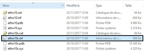

    ok, teste ceci:
    télécharge 7zip sur ton bureau clique ici
    clique droit sur 7zip, et choisi "exécuter en tant qu'administrateur" pour l'installer
    Télécharge ce pilote --> clique ici
    et met-le dans tes documents.
    Fais clic droit sur --> win10-10.0.3.456-whql.zip
    Sélectionne --> 7Zip
    Choisis --> extraire vers "win10-10.0.3.456-whql\"
    Va dans le gestionnaire de périphériques.
    Fais clic droit sur le périphérique --> Wifi Qualcomm Atheros ar5bwb222
    Mettre à jour le pilote
    Parcourir mon ordinateur ......
    Disque fourni
    Parcourir
    Va dans tes documents
    Va dans le dossier du pilote dézippé -->
    Sélectionne le fichier --> athw10x.inf et OK
    Redémarre
    en image:
    dit moi ce que ça donne
