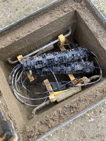

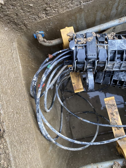

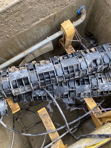

J'ai un regard (avec plaque en fonte) devant ma maison (je suis propriétaire dans un lotissement). Et dedans se trouve ce que j'ai poster en photo. Est ce que c'est les cables ADSL ? j'ai l'impression que ya un cable qui part du bout de la rue, et se split en 4 voire 5 dans les blocs visibles sur les photos.
Merci de vos réponses

    Qui peut savoir ce qui passe dans ces fils...?? il faut etre devin... ou travailler chez Orange... ou un de ses sous-traitants...
    Ceci est probablement un câblage de rue en fils de cuivre... donc ADSL possible... mais si tu as la fibre, ce n'est pas là dedans..
    Je ne vois pas ce que tu veux faire avec cette info..?

    oui, la ligne téléphonique (adsl ou pas) qui sort de ta maison arrive dans cette chambre, du moins le câble, ensuite, ça repart dans un câble plus gros jusqu'au NRA ou au sous répartiteur et oui, la fibre passe ou passera par là aussi, il faut ne faut quand même pas multiplier les fourreaux.

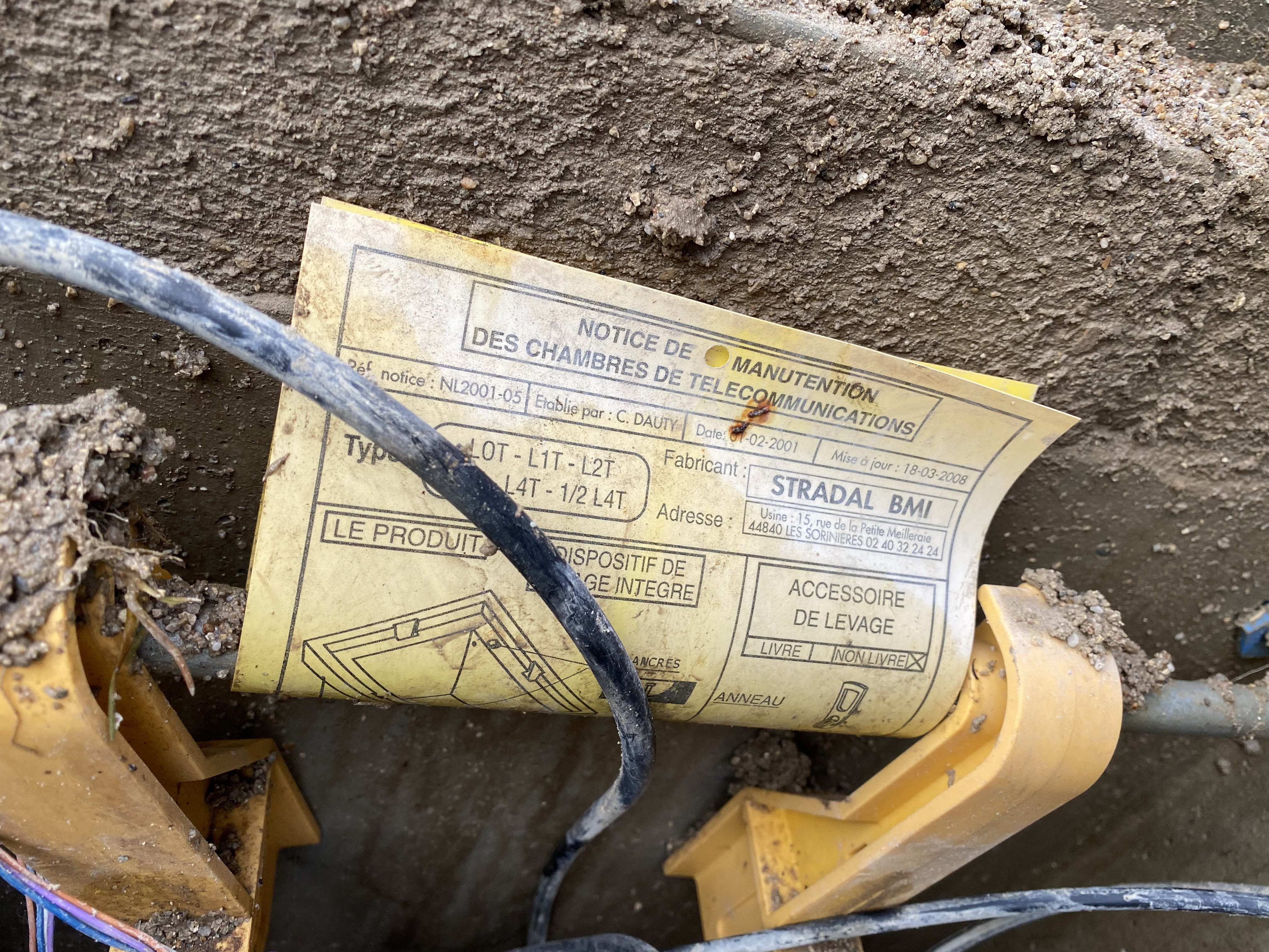

    Les boites noires s'appellent des manchons.
    ils posent à peu près les mêmes, en plus gros, car il faut lover la fibre pour les PBO fibre optique enterrés: https://www.alief-dz.com/categorie-produit/cablage-fibre/manchon-fibre/
    Aussi,
    tu devrais avoir un regard de passage en limite de propriété sur ton terrain.
    Ce qui est sûr,
    c'est que tu n'as pas le droit d'ouvrir cette chambre et encore moins de passer une caméra à partir de là.
    Le seul point que tu sois autorisé à ouvrir c'est justement le regard sur ton terrrain.
    Si le câble a été enterré dans une gaine écrasée, il va falloir faire péter la bêche et la pioche en plus de la caméra, ça va en ce moment la terre, même dure est quand plus molle avec les pluies de février.
