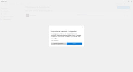

Je viens d'acheter Sea of Thieves ( un jeu vidéo sur le microsoft store) , lors de l'installation , le "démarrage du téléchargement" est ultra long puis ensuite j'ai eu un message de problème 0x80080005 comme sur le screen çi-dessous!
Je me suis renseigné un peu et on parle de problème avec windows update ( mon windows est parfaitement un jour , j'ai verifié , mais sur windows update quand je vais dans recherche de problème je tombe là dessus :
Ce n'est peut-être pas la bonne chose, mais ça m'énerve pas mal de pas pouvoir telecharger mon jeu ...
Merci de bien vouloir m'aider , j'attend vos conseils et réponses avec impatience

  1. Malekal_morte- Messages postés 178136 Date d'inscription   Statut Modérateur, Contributeur sécurité Dernière intervention   24 712
    Bha déjà y a des malwares.
    En plus, tu dois avoir Windows Defender qui est désactivé.
    Voici la correction à effectuer avec FRST. Tu peux t'aider de cette note explicative avec des captures d'écran.
    Relance FRST puis sur ton clavier appuyer sur la touche CTRL + Y.
    Le bloc-note va s'ouvrir, copie/colle ceci.
    Start:
    CloseProcesses:
    CreateRestorePoint:
    HKLM-x32\...\Run: [Launch 0 DigitizerPanelUpin] => C:\Program Files (x86)\DigitizerPanel\DigitizerPanel.exe [3375928 2019-11-09] (Shenzhen Upin Technology Co., Ltd -> 0)
    HKU\S-1-5-21-3086650938-4227800085-3429724002-1003\...\Run: [SearchFilter] => C:\ProgramData\SearchFilter\SearchFilter.vbs [157 2017-08-27] () [Fichier non signé]
    GroupPolicy: Restriction ? <==== ATTENTION
    Task: {4A009D32-A22B-478E-8D56-D3F33F3622FE} - System32\Tasks\Microsoft\Windows\Windows Error Reporting\winrmsrv => C:\WINDOWS\system32\winrmsrv.exe [731136 2020-01-25] (Microsoft Corporation) [Fichier non signé] <==== ATTENTION
    Task: {68DE2D46-6DC6-49FA-B7BE-192F31287414} - System32\Tasks\Microsoft\Windows\Application Experience\StartupCheckLibrary => rundll32.exe StartupCheckLibrary.dll,DllMainRunLibrary <==== ATTENTION
    Task: {EE494CC6-F73A-4425-A441-06C7B54C8A23} - System32\Tasks\Microsoft\Windows\WDI\SrvHost => rundll32.exe winscomrssrv.dll,SrvMainHost <==== ATTENTION
    HKLM\SOFTWARE\Policies\Microsoft\Windows Defender: Restriction <==== ATTENTION
    EmptyTemp:
    RemoveProxy:
    Hosts:
    Reboot:
    End:
    Enregistre le contenu par le menu fichier puis enregistrer.
    Ferme le bloc-note, retourne sur FRST et clique sur le bouton "Corriger / Fix"
    Un redémarrage sera peut-être nécessaire et automatique.
    Un fichier texte apparaît, copie/colle le contenu ici dans un nouveau message.
    Redémarre l'ordinateur.
    2°)
    Réinitialise/Répare les navigateurs WEB concernés par les problèmes :
    3°)
    Termine par un nettoyage Malwarebytes - Tutoriel Malwarebytes Anti-Malware version gratuite
    4°)
    Vois ce que cela donne et si des améliorations ont eu lieu.
    Si ce n'est pas le cas, si tu as encore des pages de pubs intempestives, précise sur quel navigateur WEB.
    Refais un scan FRST et donne les nouveaux rapports via pjjoint.
