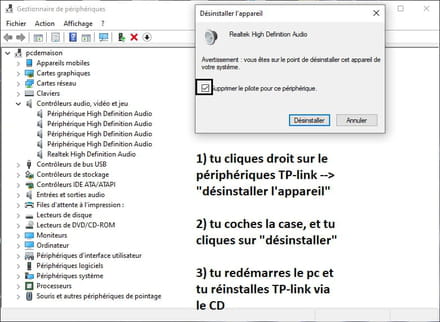

  6. billmaxime Messages postés 50526 Date d'inscription   Statut Contributeur Dernière intervention   6 152
    re
    tu as encore le CD des pilotes de ton Adaptateur TP-link?
    si oui, désinstalle le périphérique dans le gestionnaire de périphériques (incluant les pilotes) , redémarre le pc et réinstalle le
    exemple en image
    1. Nini
      Re
      Oui j'ai tjrs le cd.
      Je fais comme tu me dis et te tiens au courant.

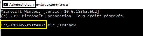

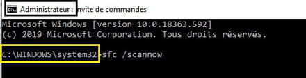

  13. billmaxime Messages postés 50526 Date d'inscription   Statut Contributeur Dernière intervention   6 152
    re
    si l'invite de commande est bien exécuté en tant qu'administrateur, tu dois avoir ceci:
    après C:\Windows\system32> tu tapes SFC /SCANNOW et tu cliques sur ENTER
    l'analyse devrait s'exécuter
    dit moi ce que ça donne
    1. Nini
      Oui j'ai bien Windows système 32 et j'ai tapé à nouveau SFC / SCANNOW et ça refait exatactement la même chose.
      Je t'ai mis le lien de la capture dans le message au dessus.
      Il n'y a pas d'analyse qui se fait
  14. billmaxime Messages postés 50526 Date d'inscription   Statut Contributeur Dernière intervention   6 152
    re
    tu as mal "tapé" la commande
    c'est SFC espace/SCANNOW (attaché au slash/), et tu as mis 1 espace après le slash/
    tu as tapé ceci:
    SFC / SCANNOW
    et la CMD exacte c'est SFC /SCANNOW
