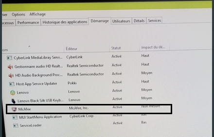

re
clique droit dans la barre des tâches --> gestionnaire des tâches
dans la fenêtre qui s'ouvre, clique sur "démarrage"
dit moi ce que tu vois dans cette fenêtre, ou poste 1 capture d'écran
re
J'ai tout désactivé mais je ne vois pas macfee dans la liste
il est pourtant dans la liste de la capture d'écran que tu as postée
dit moi si tu te sers de ces logiciels/programmes:

Il n'était plus dans la liste quand j'ai tout désactivé mais faisait une mise à jour à priori.
J'ai redémarré l'ordi et il est en trainde faire une mise à jour.

https://www.cjoint.com/c/JBcm774SiVD
Voilà 2 photos mais il y a beaucoup trop de choses. Veux tu voir quelque chose en particulier ?
