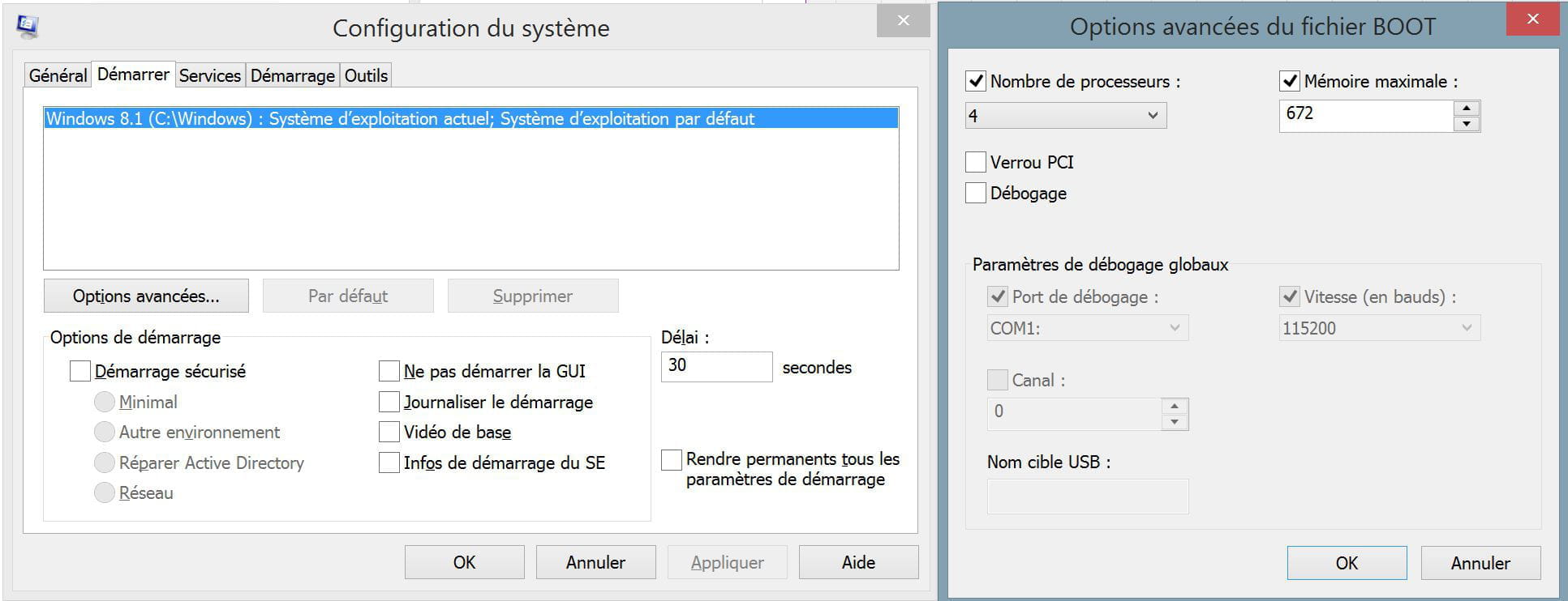

Donc, j'exécute (comme un âne) Msconfig et je vais dans les options avancées (comme un... enfin vous avez compris). A ce stade, aucune option avancée du type nb de processeur ou mémoire maximale n'est cochée et ça ressemble à ça:
Je coche mémoire maximale et met une valeur (comme un a..). Reboot moi ça et là, la galère commence...

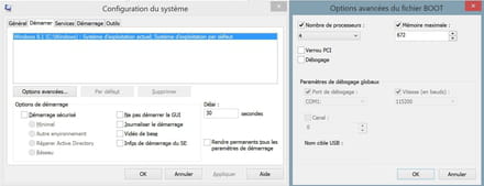

Je refais Msconfig et je me rends compte que je suis bien en démarrage standard mais que les options avancées ne se sont pas remises comme avant (c'est à dire deux cases "Nb de processeurs" et "Mémoire maximum" décochées):
Vérification faite via le gestionnaire d'applications: je ne tourne bien que sur 4go sur les 8 disponibles!

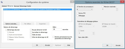

Je redécoche tout ça et je redémarre. J'ai bien 8 go de mémoire mais je suis en démarrage sélectif et plus en démarrage standard...
Le pb de cette configuration? Certains services comme mon anti-virus Kaspersky voire même les mises à jours par Windows Update ne s'installent plus...
Bon, à part une restauration W8.1, est-ce quelqu'un aurait une solution plus simple pour à la fois revenir en démarrage standard sans avoir ces cases "Nb processeurs" et "Mémoire Maximale" cochées et renseignées?
