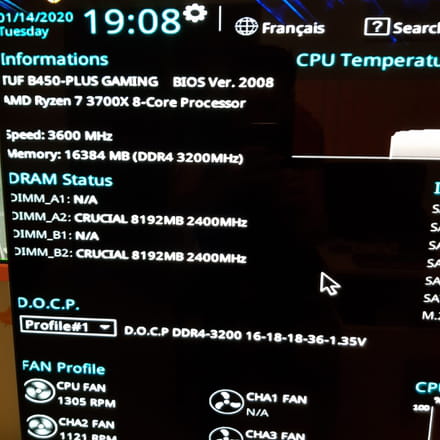

Bonjour :) voila je viens d acheter 2×8 go crutial ballistic 3200 mhz. Je les installent je met le profil d.o.c.p et la ram en haut change bien en 3200. Par contre dans le dram status je reste en 2400. Sachant que mes anciennes etaient en 2660 lol

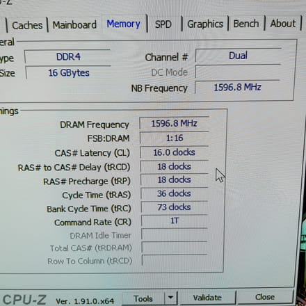

Dans cpu z ma frequence a augmenter par rapport aux anciennes quand je double la valeur j arrive bien vers 3200.
Ma question est mes ram sont bien optimisées ou je perds par rapport aux autres? Merci de vos lumieres :-)
    Seul un test mémoire pourrait le valider, mais à priori elles sont bien reconnues en ~3200Mhz.
    1. D accord merci ca me fait bizarre de voir 2400.. comment faire un test de mémoire s'il te plait je ne sais pas :-(
    2. @Will4747Mais elle est reconnue comme 3200MHz comme je te l'ai expliqué ci-dessus, dans la manière d'interpréter les résultats de CPU-Z.

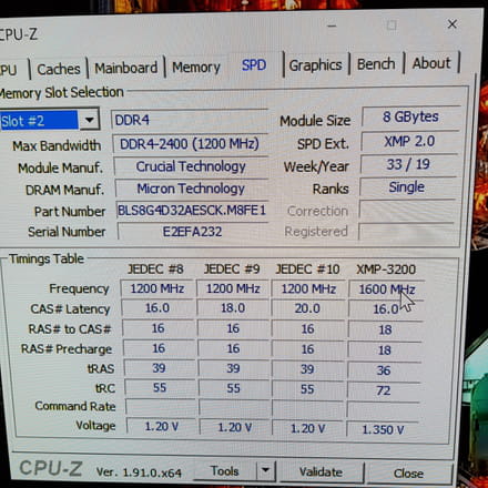

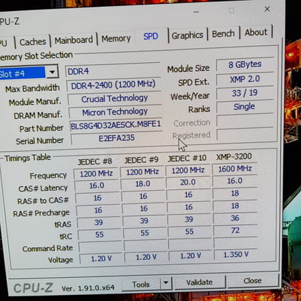

  2. Il faut multiplier la valeur indiquée par CPU-Z par 2. 1596.8x2= 3193.6 environ 3200MHz. Regarde les valeurs indiquées sur SPD.
    1. Voila ce que j ai dans spd.je comprends rien
