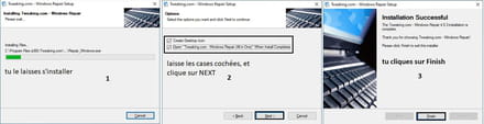

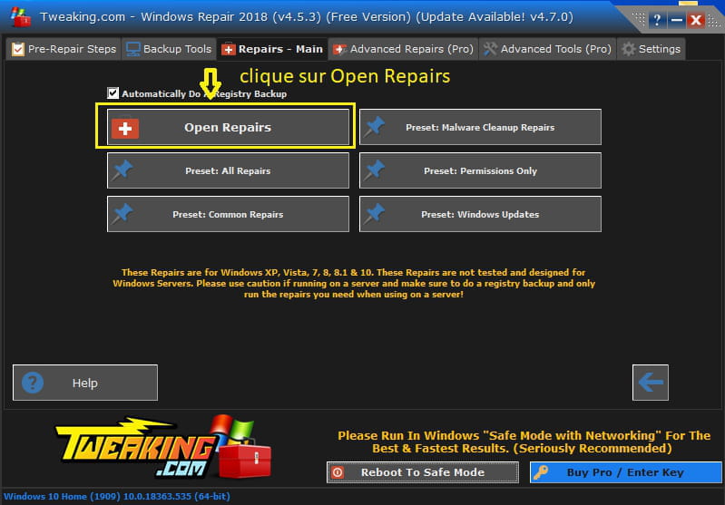

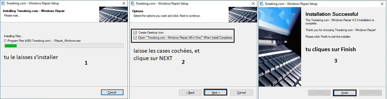

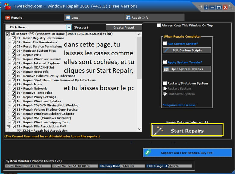

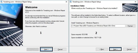

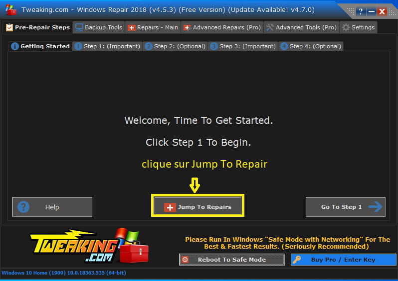

je suis en train de te mettre en image l'utilisation de Windows Repair (logiciel qui pourrait réparer les fichiers corrompus du pc)
il me faut 1 peu de temps, dit moi si tu restes sur le site en attendant
tu sais s'il y a des données a sauvegarder sur ce pc?
tu sais/la personne à qui appartient le pc, que le support de W7 se termine en Janvier 2020?

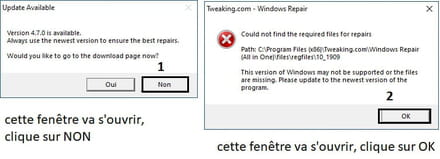

re

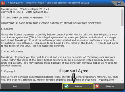

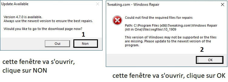

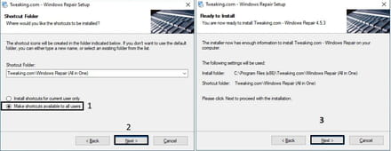

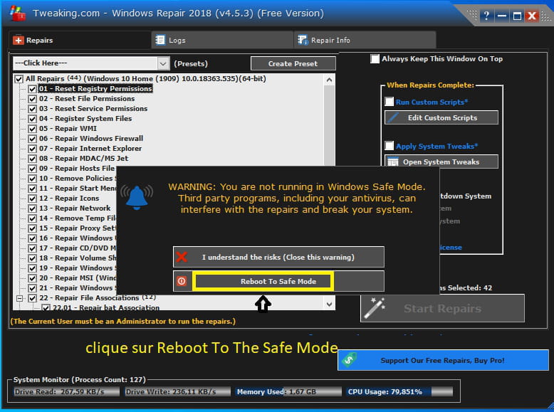

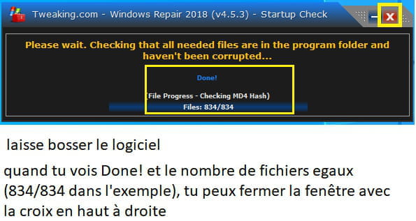

depuis 1 autre pc, télécharge Windows Repair sur ton bureau clique ici
transfère le sur 1 cle USB et exécute le sur l'autre pc
laisse bosser le logiciel et quand c'est terminé, redémarre le pc
regarde si tu peux exécuter le scan avec MBAM (Malwarebytes)
- clique sur les images pour les agrandir si besoin
