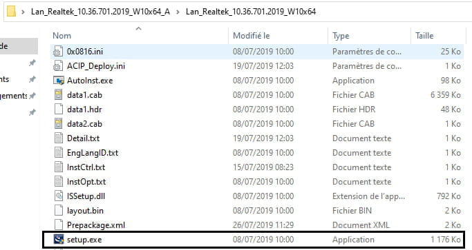

    ok, fait ceci:
    1) télécharge 7zip sur ton bureau clique ici
    clique droit sur 7zip, et choisi "exécuter en tant qu'administrateur" pour l'installer
    2) télécharge ce pilote sur ton bureau clique ici
    clique droit sur "Lan_Realtek_10.36.701.2019_W10x64_A", et choisi "extraire vers "Lan_Realtek_10.36.701.2019_W10x64_A\"
    ouvre le dossier du pilote dézippé "Lan_Realtek_10.36.701.2019_W10x64"
    et exécute le SETUP en tant qu'administrateur (clic droit)
    quand c'est fait, redémarre le pc et dit moi ce que ça donne
    en image:
    si tu as des questions...
    1. Alors voila se qu'il me dit a l'instalation déjà. https://www.cjoint.com/c/ILxkIvEljze
      Et le problème n'est pas résolu.
      et toujours la même chose dans carte réseau.
