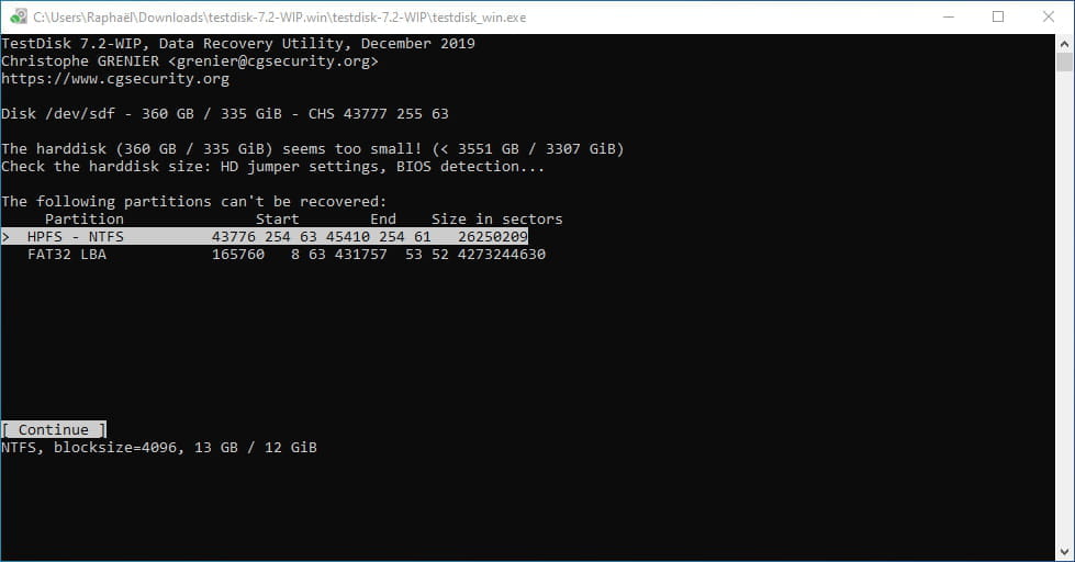

étrange... tu es sur d'avoir sélectionner le bon disque ?
tu peux poster une capture ?-
@raphael.prlttu peux essayer l'option advanced > undeleted, pour essayer de récupérer des fichiers important
je ne connais pas assez testdisk pour récupérer la partition
