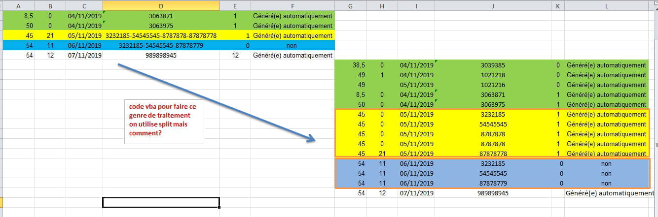

voici mon problème,
J'aimerai de faire l'extraction des données.
voici ce que ce je veux:

    1. abderrahim1234 Messages postés 6 Statut Membre
      merci Patrice
  2. jordane45 Messages postés 30427 Date d'inscription   Statut Modérateur Dernière intervention   4 833
    Qu'as tu commencé à faire ?
    - Sais tu faire des boucles en VBA ?
    - Sais tu lire et écrire dans des cellules en VBA ?
    La fonction split retourne un array ...
    Il suffit donc de boucler dessus pour générer autant de lignes qu'il y a de valeurs dans ton array.

  3. abderrahim1234 Messages postés 6 Statut Membre
    bonjour,
    merci pour votre aide
    j'essayer de faire ce code ma ça marche pas
    Sub Macro4()
    Dim txt As String
    Dim b As Long
    Dim var() As String
    For i = 1 To 100
    txt = Cells(i, 4).Value
    If Len(txt) > 7 Then
    var = Split(txt, "-", vbTextCompare)
    End If
    Selection.Insert Shift:=xlDown, CopyOrigin:=xlFormatFromLeftOrAbove
    Next i
    End Sub
  4. abderrahim1234 Messages postés 6 Statut Membre
    bonjour petit aide svp
    ça fonctionne pas
    Dim Tableau() As String
    Dim i As Integer
    Dim txt As String
    For j = 2 To 100
    txt = Cells(j, 4).Value
    Tableau = Split(txt, "-")
    For i = 1 To UBound(Tableau)
    Debug.Print Tableau(i)
    Cells(i + 1, 4).Value = Tableau(i)
    Next i
    End If
    Next j
    ce que je veux
    1. yg_be Messages postés 23437 Date d'inscription   Statut Contributeur Dernière intervention   1 588
      merci d'utiliser les balises de code.
      "ça fonctionne pas": qu'observes-tu?
